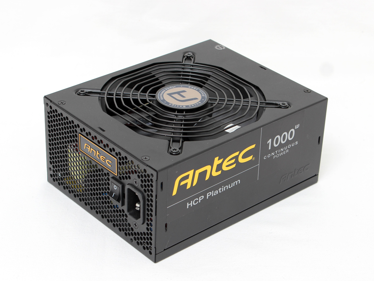

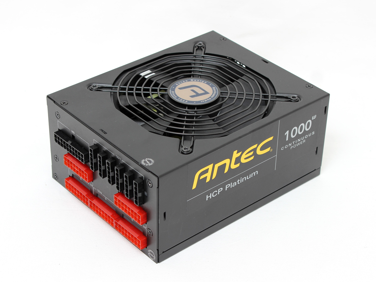

Antec bleibt bei einem schlichten Gehäusedesign.
Abgesehen von den Veränderungen beim Kabelmanagement und den Anschlusskabeln ist das HCP-1000 von außen kaum von den älteren HCP-Modellen zu unterscheiden. Mit 190 mm Gehäuselänge gehört auch das 1000W-Modell zu den etwas größeren Netzteilen, das gesamte Design ist eher schlicht und funktional gehalten.

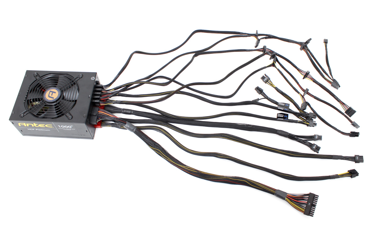

Das HCP-1000 ist Antecs erstes Netzteil mit voll-modularem Kabelmanagement.
Ein wahrer Meilenstein - zumindest für Antec - ist das voll-modulare Kabelmanagement. Bisherige Netzteile mit Kabelmanagement von Antec waren eher Hybrid-Varianten, bei denen wirklich nur die optionalen Anschlüsse über das Kabelmanagement realisiert wurden. Neben den auch bei anderen Systemen immer fest angebrachten Mainboard-Anschlüssen, waren dies meist noch ein Strang für PCI-Express- und einer für Peripheriegeräte. Beim HCP-1000 sind nun alle Anschlusskabel abnehmbar.

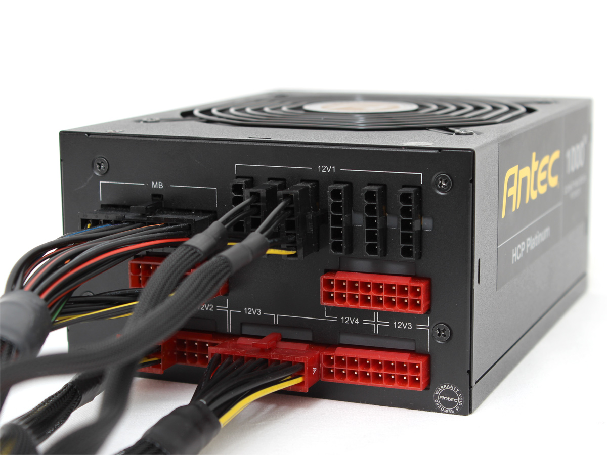

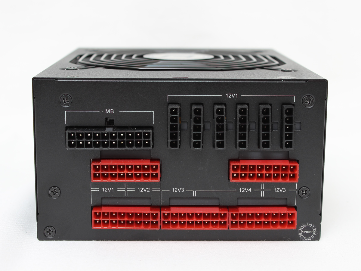

Ein näherer Blick auf das Anschlussfeld des HCP-1000.
Antec hat -  ähnlich wie Seasonic bei den X-Series- und Platinum-Modellen auch - die Anschlüsse für 12V-Verbraucher räumlich von den restlichen Spannungsschienen getrennt, weswegen auch das ATX-Kabel auf Netzteilseite über zwei getrennte Stecker verfügt. Würden in der Zukunft mit einem anderen Pin-Layout mehr 12V-Leitungen zur Versorgung des Mainboards gefordert, so könnte Antec dies durch ein entsprechendes modifiziertes ATX-Kabel relativ einfach erfüllen. Antec beschreibt dies als "weltweit ersten 28(20+8)-Pin-Sockel" für mögliche zukünftige Mainboard-Stecker, was man durchaus so sehen könnte. Überbewerten sollte man dieses "Feature" aber auch nicht.
antec 07s
Das HCP-1000 Platinum mit montierten Anschlusskabeln.
Die Steckplätze auf dem Anschlussfeld sind mit den jeweils zugehörigen 12V-Rails beschriftet, was eine optimale Konfiguration des Systems ermöglicht. Durch die relativ willkürlich erscheinende Verteilung der einzelnen Rails ist allerdings etwas Nachdenken bzgl. einer optimalen Verkabelung angesagt. An der Verarbeitung von Buchsen und Anschlusskabeln lässt sich nichts aussetzten, die Passgenauigkeit ist im üblichen Rahmen, und auch die Bedienung geht leicht von der Hand.

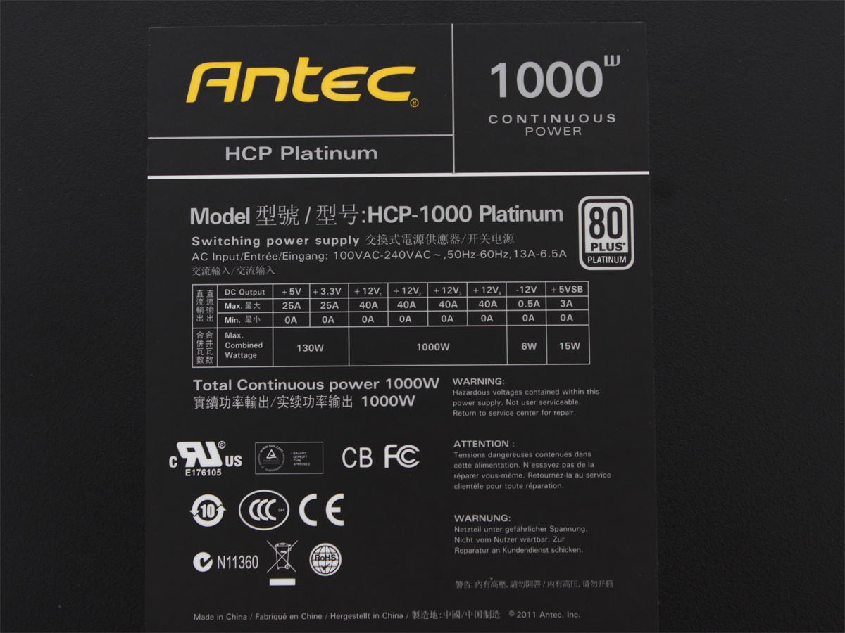

Eindrucksvolle Leistungswerte auf dem Typenschild des HCP-1000.
Das HCP-1000 ist als klassisches Multirail-Netzteil konzipiert, wobei seine vier 12V-Schienen mit jeweils 30 Ampere ausgesprochen stark ausgelegt sind. Mit einer kombinierten Leistung von 1000 Watt auf 12 Volt lässt sich theoretisch auch die komplette Netzteilleistung über 12 Volt abrufen. Wie auch schon das HCP-1200 scheint auch das neue 1000W-Modell große Reserven in Sachen Leistungsfähigkeit zu haben, denn bei einem mehrminütigen Lauf bei 1350 Watt abgegebener Leistung zeigte es keine Schwächen, sondern behielt seine stabilen Spannungen bei. Nur der Lüfter wurde auf eine deutlich höhere Drehzahl heraufgefahren.

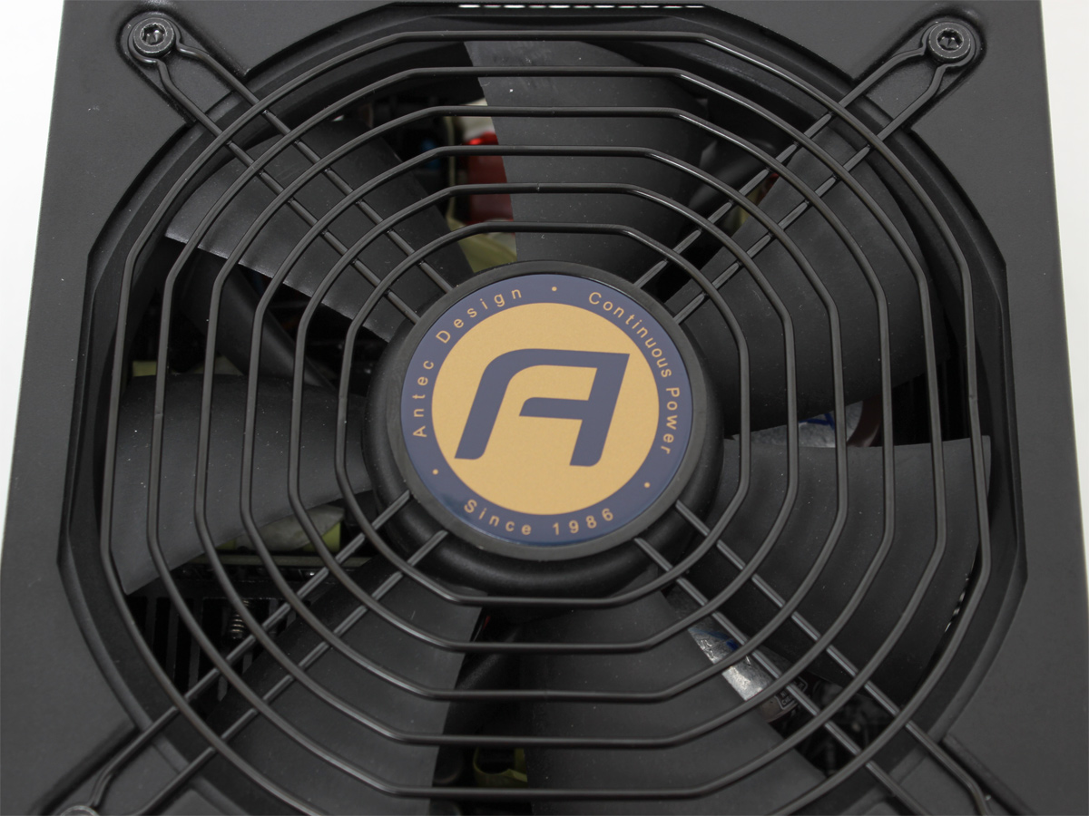

Der 135-mm-Lüfter des Antec verwendet ein Doppelkugellager.
Beim Lüfter greift Antec wieder auf ein kugelgelagertes Modell zurück, welches in Sachen Lautstärke aber eine durchaus gute Performance liefern kann. Sehr postiv am HCP-1000 ist auch, dass wir während des Tests zu keiner Zeit irgendwelche Zirp- oder Zwitschergeräusche wahrnehmen konnten, die bei anderen Netzteilen häufig - zumindest leise - zu bemerken sind. Diese Geräusche entstehen, wenn Bauteile der Elektronik beispielsweise durch elektromagnetische Wechselwirkungen in Schwingungen versetzt werden, welche sich dann auf die Luft als Schall übertragen. Antec hat hier bei Auswahl und Montage der Komponenten eine gute Wahl getroffen.
Das Antec HCP-1000 ist nicht als Silent-Netzteil abgestimmt, aber arbeitet doch angenehm leise. Bei 50 Prozent Last ist das Lüfterrauschen nur schwach und die Lüfterlager sind nur in unmittelbarer Nähe zum Netzteil wahrnehmbar. Bis zu einer Last von ca. 60 Prozent behält es auch seine niedrige Drehzahl von ca. 630 U/min bei. Auf 80 Prozent Last und ca. 900 U/min ist das Lüfterrauschen schon deutlicher, auch das Lager macht sich bemerkbar, bleibt aber im unauffälligen und angenehmen Rahmen. Bei 100 Prozent Last und 1400 U/min ist das Netzteil auch aus einigem Abstand wahrnehmbar, aber das ist bei Volllast normal und insgesamt macht das Antec hier auch noch eine gute Figur. Laut wird es im Überlastbetrieb, bei 1350 Watt erreicht der Lüfter immerhin 2100 U/min.
Als Fazit zur Geräuschentwicklung lässt sich sagen, dass Antec zwar kein explizites Silent-Netzteil ist, aber für ein leistungsstarkes Modell durchaus leise zu Werke geht.
