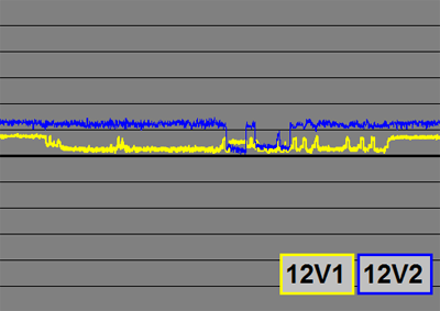

Das Corsair TX750 V2 zeigt sich - wieder einmal - dem Antec HCG-750 Watt ebenbürtig. An den beiden Messpunkten auf 12 Volt weist auch das Corsair nur sehr geringe Schwankungen auf und die gemessenen Werte liegen optimal im Toleranzfeld.

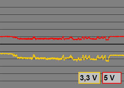

Bei den 3,3V und 5V des Corsair sieht die Lage auch sehr gut aus. Verglichen mit dem Antec liegt die 3,3V-Schiene zwar etwas tiefer, aber beide Spannungen liegen gut und weisen nur sehr geringe Schwankungen auf

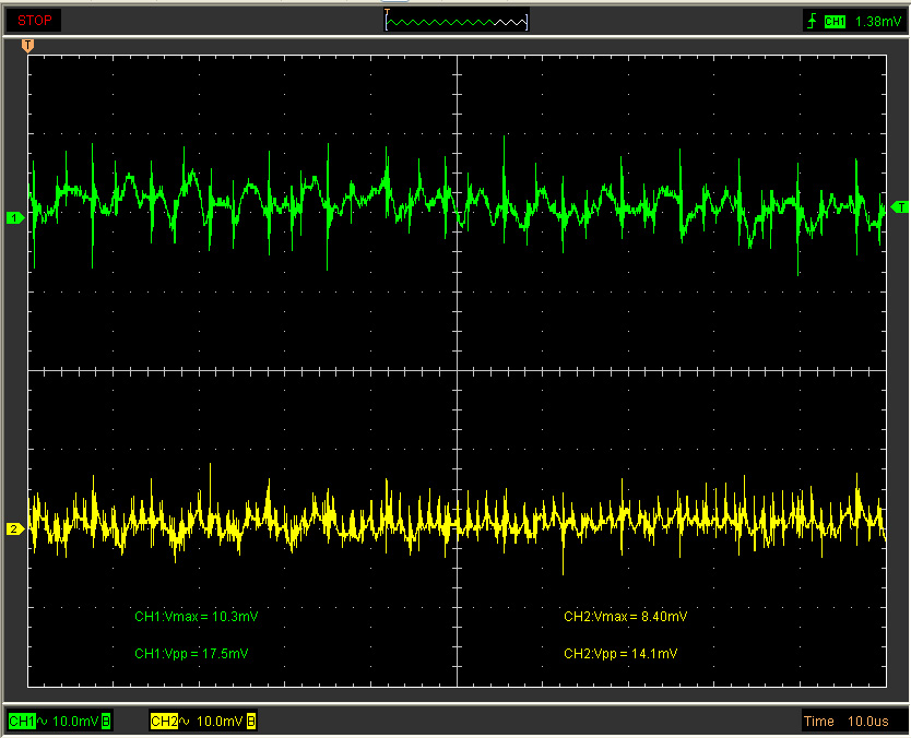

Die Ripple-/Noise-Spannungen des Corsair TX750 V2 haben wir uns auch einmal näher angeschaut.
oszi_cor750_12_idles oszi_cor750_12_lasts
links: 12V im Idle, rechts: 12V unter Last
Das Corsair zeigt hier niedrige Noise-/Ripple-Spannungen, die auch unter Belastung (zugeschaltete 50A-Last) nur im Bereich um die 30 mV(pp) liegen und somit als sehr gut zu beurteilen sind. Unter Last zeigt es auch weniger hochfrequente Spannungsspitzen als das Antec.

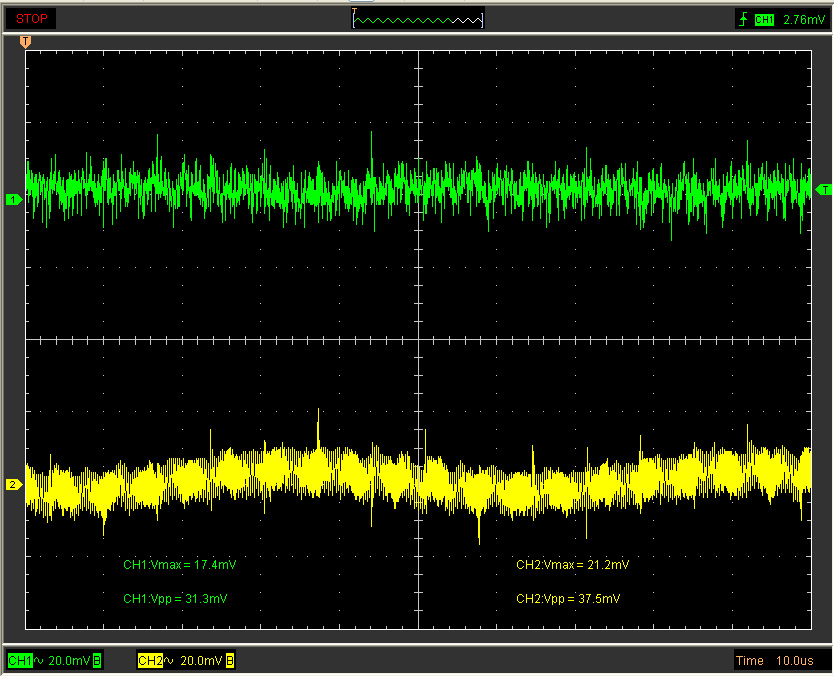

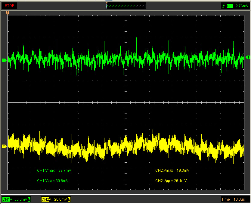

oszi_ant750_35_idles oszi_cor750_35_lasts
links: 3,3V (grün) und 5V (gelb) im Idle, rechts: 3,3V und 5V unter Last
Ein guter Eindruck ergibt sich auch bei Betrachtung der Ripple-/Noise-Spannungen auf der 3,3V- und 5V-Schiene des Corsair TX750 V2. Es bleibt auch unter hoher Last auf der 12V-Schiene bei Werten unter 20 mV(pp). Das erlaubte Maximum von 50 mV(pp) wird somit weit unterschritten.
