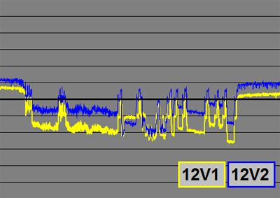

nt_gra_ras550_12
Dem Rasurbo Real&Power 550W machen die Lastwechsel auf 12V schon etwas mehr zu schaffen. Die Werte liegen zwar noch gut im Toleranzfeld und die lastbedingten Einbrüche von bis zu 0,3 Volt an den 12V-Messpunkten sind nur ein kosmetisches Problem. Das Cougar CMX 550W zeigte hier übrigens in einem früheren Test eine sehr ähnliche Performance.

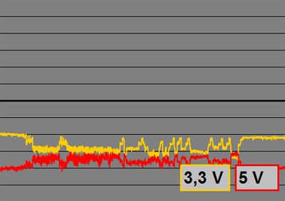

nt_gra_ras550_35
Bei den 3,3V und 5V sieht die Lage weniger gut aus. Beide Spannungen liegen in der unteren Hälfte des Toleranzfeldes und erreichen nicht die Nominalwerte. Die Schwankungsgröße hält sich allerdings noch im Rahmen und bis zur unteren Grenze besteht auch noch eine genügend große Reserve.

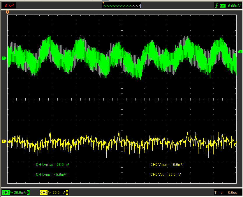

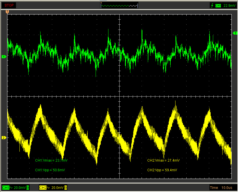

oszi_ras550_12_idles oszi_ras550_12_lasts
links: 12V im Idle, rechts: 12V unter Last
Das Rasurbo zeigt hier deutlich größere Schwankungen als das Enermax. Mit Werten von maximal 60 mV(pp) liegt es aber auch deutlich unter der durch den im ATX Design Guide festgelegten Maximalwert von 120mV(pp).

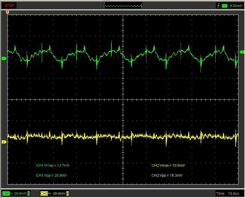

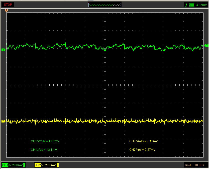

oszi_ras550_35_idles oszi_ras550_35_lasts
links: 3,3V (grün) und 5V (gelb) im Idle, rechts: 3,3V und 5V unter Last
Ein guter Eindruck ergibt sich auch bei Betrachtung der Ripple-/Noise-Spannungen auf der 3,3V- und 5V-Schiene des Rasurbo Real&Power. Mit Werten von um die 15 mV(pp) auf der 3,3V-Schiene wird das erlaubte Maximum von 50 mV(pp) weit unterschritten. Die 5V-Schiene zeigt sich mit maximalen Werten von fast 30 mV(pp) etwas schwächer, aber auch sie bleibt im unkritischen Bereich.
