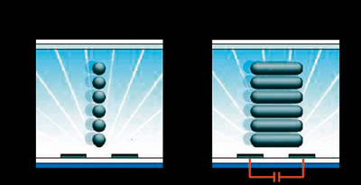

konzept sips
Eingereiht: Die IPS-Technik macht ihrem Namen „In Plane“ alle Ehre. Die Moleküle liegen von Haus aus alle in einer Ebene - bei Spannung parallel zum Polarisator, sodass das Panel schwarz bleibt. Ohne Spannung drehen sich die Moleküle um 90 Grad.
Die momentane Königsklasse stellen Monitore mit S-IPS-Panels dar, was auch daran liegt, dass S-IPS-Panels nur noch in Geräten mit großen Diagonalen Einsatz finden. „IPS“ ist die Abkürzung für „In Plane Switching“, was bedeutet, dass alle LC-Moleküle in einer Ebene ausgerichtet werden. Wenn bei einer anliegenden Spannung alle LC-Moleküle parallel und horizontal zum Polarisator ausgerichtet sind, kann das Backlight den zweiten Polarisator nicht durchdringen und der Bildpunkt bleibt schwarz. Liegt keine Spannung an, werden die LC-Moleküle um 90° gedreht und das Licht kann den zweiten Polaristor durchdringen. Gegenüber älteren IPS-Panels bieten neue S-IPS-Panels den Vorteil, einen nochmals gesteigerten Blickwinkel zu besitzen. Erreicht wird dies dadurch, dass die LC-Moleküle nicht länger parallel zueinander angeordnet werden. Stattdessen sind diese nun schräg zueinander angeordnet und zeigen in entgegengesetzte Richtungen.
