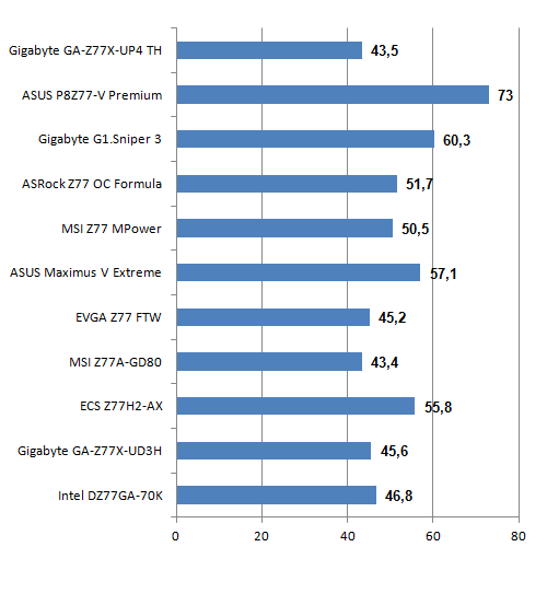

Leistungsaufnahme Idle
Bildname
Leistung in Watt
Im Leerlauf verbraucht das Z77X-UP4 TH lediglich 44 Watt. Damit benötigt es geringfügig mehr als das MSI Z77A-GD80.

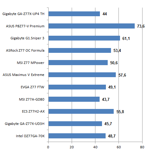

Leistungsaufnahme Cinebench 11.5 CPU
Bildname
Leistung in Watt
Auch unter Cinebench zeigt das Testobjekt sehr effizient. Der Verbrauch liegt bei guten 107 Watt.

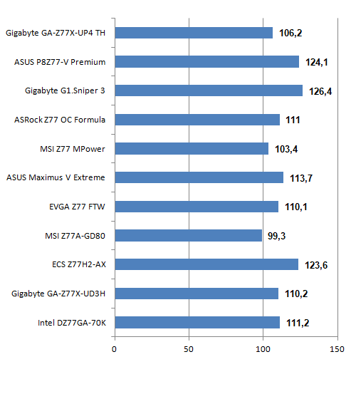

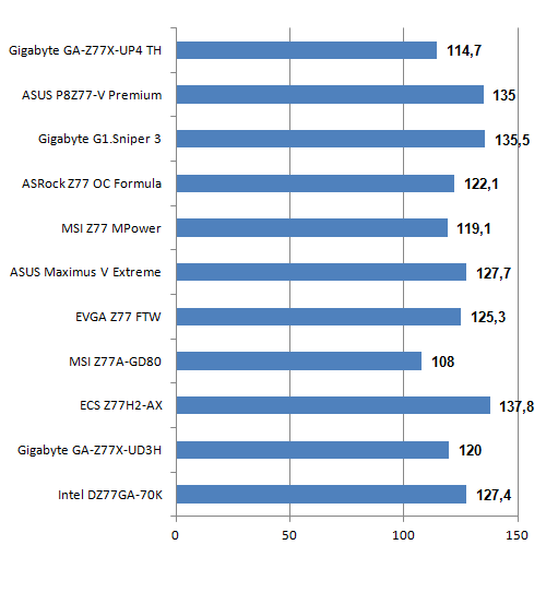

Leistungsaufnahme Prime95
Bildname
Leistung in Watt
Beim Einsatz von Prime95 genehmigt unser aktueller Testkandidat 7,7 Watt mehr als unter Cinebench. Das ist ein ziemlich guter Wert.

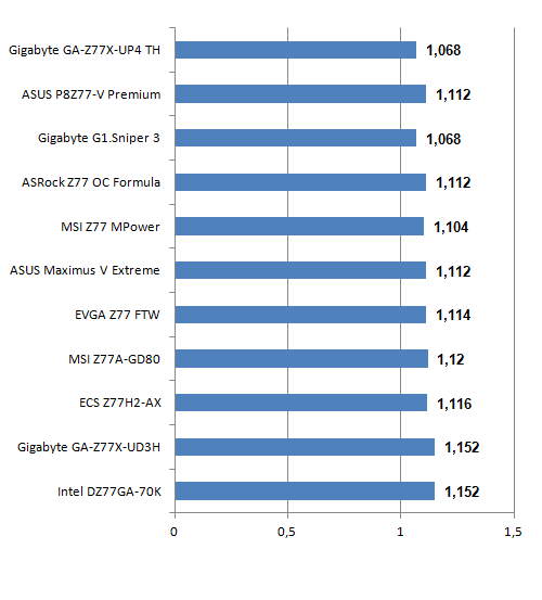

Spannungen Prime95
Bildname
Spannungen in Volt
Das Gigabyte Z77X-UP4 TH genügt sich laut CPUz mit 1,068V. Im Overclocking-Test haben wir bereits angemerkt, dass dieser Wert nicht der Tatsache entsprechen kann.
Bildname
Leistung in Watt
Mit Prime95 konnten wir keine Veränderung feststellen. Auch mit deaktivierten Komponenten betrug der Verbrauch 114,7 Watt.
Spannungen Prime95
Bildname
Spannungen in Volt
Bei der CPU-Spannung gibt es keine Veränderung. Weiterhin spuckt das Mainboard 1,068 V aus.
