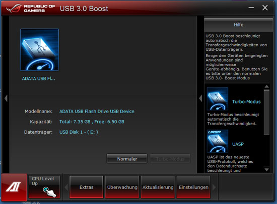

ASUS bietet für beide USB-3.0-Controller zwei besondere Features an: Zum einen ist mit dem AI Charger+ ein Laden von iPad und iPhone möglich, zum anderen möchte man - wie ASRock bei ihren Mainboards ebenso - durch ein Tool die USB-Geschwindigkeit verbessern.
usb30boostgene
ASUS USB 3.0 Boost Oberfläche: Das Tool nistet
sich im Treiber ein und kann für jedes erkannte
USB-3.0-Gerät hinzugeschaltet werden.

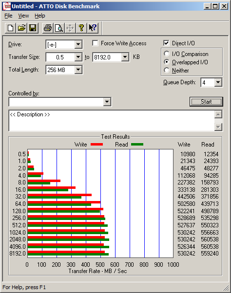

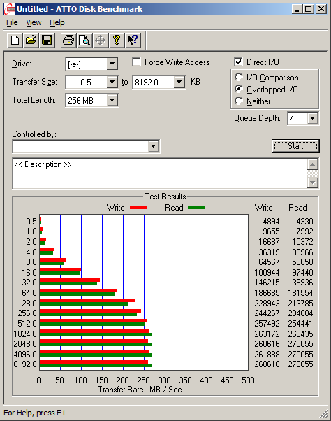

Wir haben beide Betriebsmodi ausprobiert:
asmedia-genesusbboost-genes
Die USB-3.0-Performance:
links: ASMedia-Controller ohne USB 3.0 Boost
rechts: ASMedia-Controller mit USB 3.0 Boost

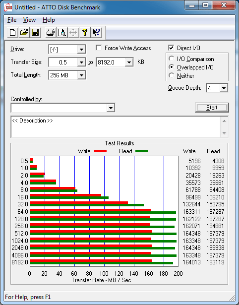

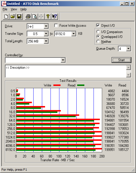

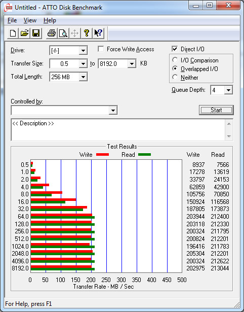

Erstaunlicherweise erreicht der ASMedia-Controller mit der USB-Software knapp 60 - 70 MB/s mehr Performance - das ist schon beachtlich. Die Performance ohne diesen Treiber-Trick können wir unseren bisherigen Z68-Boardtests gegenüberstellen, wo wir die Mainboards mit einer Kingston HyperX SSD USB 3.0 getestet haben:
gigabyte-ud4-attosasrock-atto-1s
links: NEC-Chip (Gigabyte-P68Board)
rechts: Etron-Chip (ASRock-Board)
Im Vergleich ist der ASMedia-Chip ohne den besonderen Turbo-Betrieb also etwas langsamer als der NEC- oder Etron-Chip, im Endeffekt kann man die Unterschiede aber vernachlässigen.

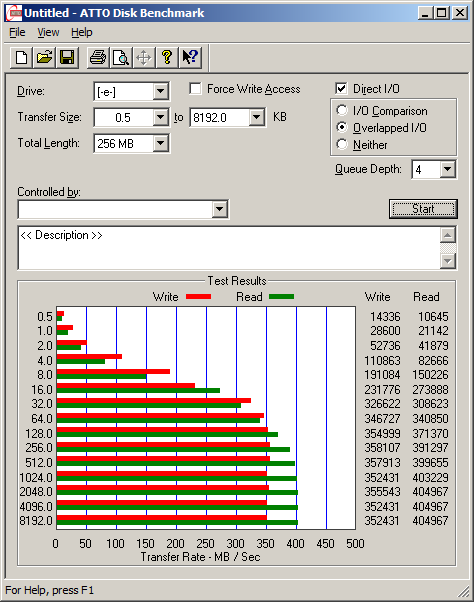

Um die SATA-6G-Performance ordentlich zu testen, braucht es eine schnelle SSD - und die haben wir mit der oben bereits erwähnten Pyro SE von Patriot. Sie kann ohne Probleme Lese- und Schreibraten von mehr als 500 MB/s erreichen und lastet somit die Controller bereits sehr gut aus. Beim ASUS Rampage IV Gene können wir einmal den Onboard-Intel-SATA6G-Port testen und einmal den zusätzlichen SATA-6G-Port über den ASMedia-Controller:
gene-intel-sata6gsgene-asmedias
Die SATA-6G-Performance:
links: Intel-Controller (X79)
Gut zu sehen: Der ASMedia-Controller ist zwar dediziert über eine PCIe-2.0-Lane angebunden, aber diese hat halt nur maximal 500 MB/s Bandbreite. Entsprechend schafft es der Controller nicht, die maximale Transferrate aus der SSD herauszuholen. Im Vergleich zu den Marvell-Controllern haben die neuen SATA-Controller mit PCIe-2.0-Anbindung zwar schon eine deutliche Verbesserung erfahren und reichen für Festplatten vollkommen aus, SSDs sollte man aber besser an einen X79-Port hängen. Dort entfaltet die Pyro SE schön ihre volle Performance.
Letztendlich gibt es schon von Marvell einen 88SE9220-Controller, der zwei PCIe-2.0-Lanes mit somit 1 GB/s Übertragungsrate bereitstellen könnte - dieser wäre dann auch ideal für den Einsatz von SSDs.
