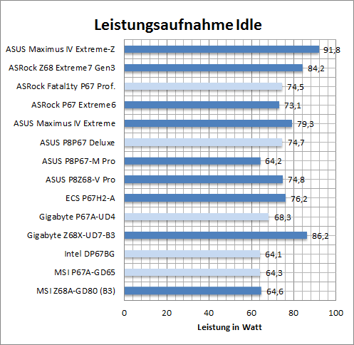

watt normal idle
Im Idle zeigt das Maximus IV Extreme-Z eine sehr hohe Leistungsaufnahme, die im Testvergleich einen neuen Rekord aufstellt. Sowohl die Vorgängerrevision als auch das Gigabyte Z68X-UD7-B3 werden hier vom Maximus IV Extreme-Z übertroffen.

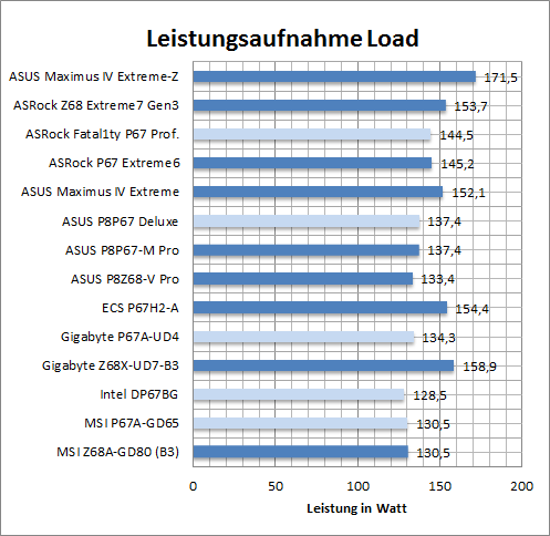

watt normal load
Unter Last bietet sich ein ähnliches Bild: Mit den standardmäßigen Einstellungen weist das ASUS ebenfalls einen sehr hohen Energieverbrauch auf. Es liegt klar am Schluss des Feldes mit großem Rückstand auf das Gigabyte Z68X-UD7-B3.

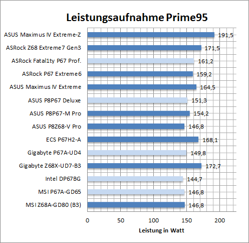

watt normal p95
Unter CPU-Volllast durch den Torture-Test von Prime95 hat sich die Lage gegenüber den Cinebench-Werten nicht groß verändert. Das Maximus IV Extreme-Z scheint alles auf Leistung und Stabilität zu setzen, wobei der Stromverbrauch offensichtlich nebensächlich ist. Wie bereits gesagt, bei einem 300 Euro teuren Overclocking-Board geht das prinzipiell in Ordnung.

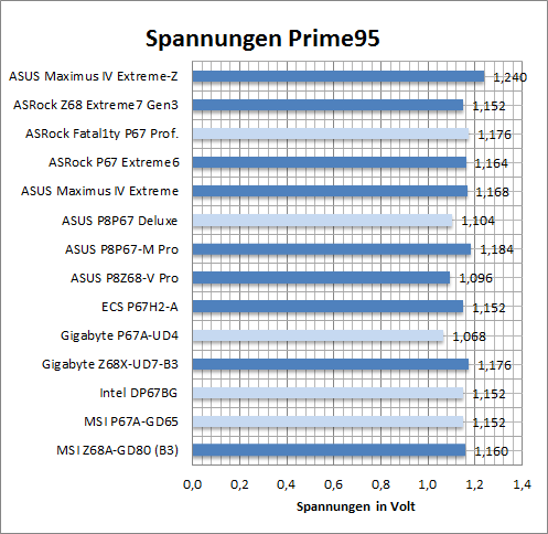

Da die gewählten Prozessorspannungen im Lastfall einen großen Unterschied ausmachen können, haben wir einen Blick auf die jeweiligen Werte geworfen. Hierbei ist natürlich zu beachten, dass zwei unterschiedliche - wenn auch sehr ähnliche - CPUs im Spiel sind. Bei Betrachtung der Leistungsaufnahme spielt dies nur eine geringe Rolle, da beim "Powermanagement" der CPU die elektrische Leistung wichtig ist, in welche neben der Spannung auch die Stromstärke einfließt.
spannung normal p95
Ein Blick auf die gesammelten Testergebnisse zeigt, dass bis auf zwei Boards von ASUS und dem P67A-UD4 von Gigabyte alle Boards mehr oder weniger die gleiche Prozessorspannung unter Last verwenden, was auch zum Teil das gute Auftreten der betreffenden Boards unter Last erklärt. Das Maximus IV Extreme-Z hingegen verwendet eine um ca. ein Zehntel Volt höhere CPU-Kernspannung als der Rest des Testfeldes, was auch den vergleichsweise hohen Verbrauch unter Last erklärt. Durch manuelles Nachregeln ist hier also noch Optimierungspotential vorhanden.

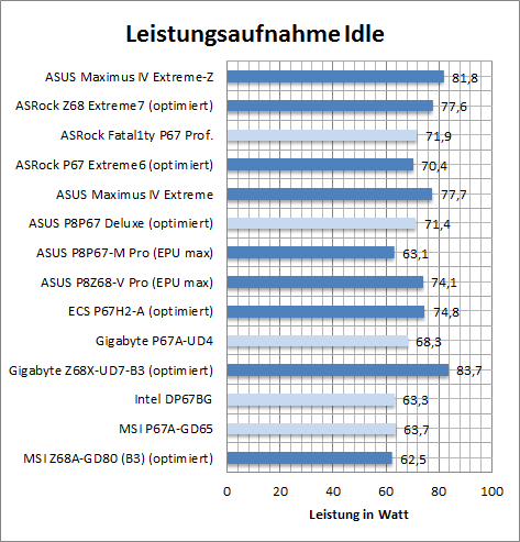

watt opt idle
Das Abschalten der Onboard-Komponenten des Maximus IV Extreme-Z und der manuellen Aktivierung aller Stromsparfeatures bringt durchaus eine Einsparung gegenüber den in Test 1 ermittelten Werten. Der um ziemlich genau 10 Watt niedrigere Stromverbrauch spielt in der Praxis zwar keine große Rolle, fällt aber größer aus als bei anderen Boards.

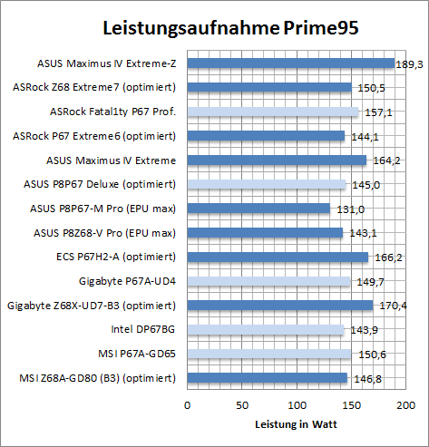

watt opt p95
Unter voller Prozessorlast sind die Einsparungen beim Maximus IV Extreme-Z hingegen zu vernachlässigen. Ein Blick auf die Kernspannung zeigt, dass diese bei 1,240 Volt konstant gehalten wird, weswegen andere Boards, die teilweise eine Spannungsabsenkung vornehmen, hier im Vorteil sind. Da aber die meisten Käufer so eines Boards dieses selbst konfigurieren werden, spielen solche "Stromsparfeatures" in der Praxis keine Rolle.
