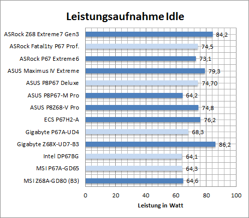

leistung_idle
Im Idle zeigt das Z68 Extreme7 eine hohe Leistungsaufnahme, die im Testvergleich eher als bescheiden zu bewerten ist. Es liegt sogar noch einige Watt hinter dem Maximus IV Extreme von ASUS und nur knapp vor dem Gigabyte Z68X-UD7-B3.

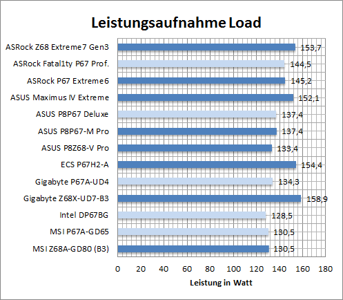

leistung_load
Unter Last bietet sich ein ähnliches Bild: Mit den standardmäßigen Einstellungen weist das ASRock ebenfalls einen sehr hohen Energieverbrauch auf. Es liegt am Schluss des Feldes nur knapp vor dem Gigabyte Z68X-UD7-B3.

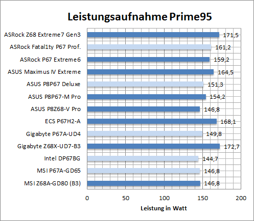

leistung_p95
Unter CPU-Volllast durch den Torture-Test von Prime95 hat sich die Lage gegenüber den Cinebench-Werten nicht groß verändert. Das Z68 Extreme7 liegt vom Stromverbrauch her auf einem eher bescheidenen Niveau, was aber für auf Leistung getrimmte High-End-Boards mit sehr umfangreicher Ausstattung als normal anzusehen ist.

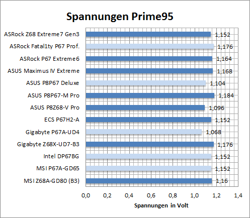

Da die gewählten Prozessorspannungen im Lastfall einen großen Unterschied ausmachen können, haben wir einen Blick auf die jeweiligen Werte geworfen. Hierbei ist natürlich zu beachten, dass zwei unterschiedliche - wenn auch sehr ähnliche - CPUs im Spiel sind. Bei Betrachtung der Leistungsaufnahme spielt dies nur eine geringe Rolle, da beim "Powermanagement" der CPU die elektrische Leistung wichtig ist, in welche neben der Spannung auch die Stromstärke einfließt.
spannung_p95
Ein Blick auf die gesammelten Testergebnisse zeigt, dass bis auf zwei Boards von ASUS und dem P67A-UD4 von Gigabyte alle Boards mehr oder weniger die gleiche Prozessorspannung unter Last verwenden, was auch zum Teil das gute Auftreten der betreffenden Boards unter Last erklärt. Das Z68 Extreme7 zeigt keine Auffälligkeiten und verwendet de facto die gleiche CPU-Kernspannung wie die Masse der anderen Mainboards auch.

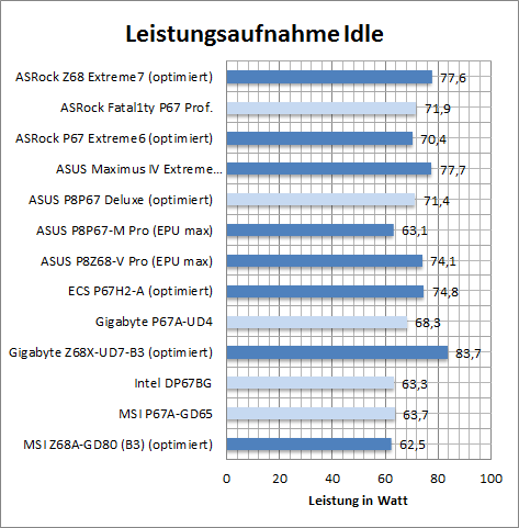

leistung_opt_idle
Das Abschalten der Onboard-Komponenten des Z68 Extreme7 und der manuellen Aktivierung aller Stromsparfeatures bringt durchaus eine Einsparung gegenüber den in Test 1 ermittelten Werte. Der um ca. sechseinhalb Watt niedrigere Stromverbrauch spielt in der Praxis zwar keine große Rolle, fällt aber größer aus als bei anderen Boards.

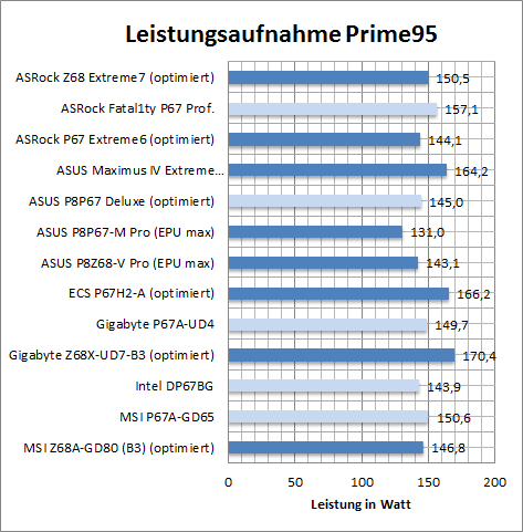

leistung_opt_p95
Unter voller Prozessorlast ergibt sich durch das Absenken der Prozessorspannung eine Einsparung von ca. 20 Watt. Das Deaktivieren der Onboard-Komponenten bringt in der Praxis meist keine signifikante Einsparung
Dieser Test lässt klar erkennen, dass das ASRock Z68 Extreme7 zuerst auf Leistung und nicht auf Energieeffizienz optimiert ist. Es verbraucht ähnlich viel Strom wie Konkurrenz-Modelle mit vergleichbaren Ausstattungs- und Leistungsdaten, daher gehen die Werte in Ordnung. Der Energieverbrauch lässt sich beim Z68 Extreme7 aber deutlich reduzieren, was aber nur bei Betrieb mit Standard-Einstellungen von Nutzen sein dürfte. Da aber wohl keiner so ein High-End-Board ohne Overclocking betreiben wird, ist es Aufgabe des Users, den für ihn optimalen Kompromiss aus Übertaktung und Energieverbrauch zu finden und einzustellen.
