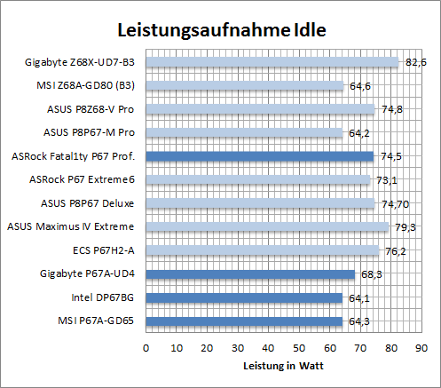

normal_watt_idle2
Im Idle zeigt das Z68X-UD7-B3 eine hohe Leistungsaufnahme, die im Testvergleich eher als bescheiden zu bewerten ist. Es liegt sogar noch einige Watt hinter dem Maximus IV Extreme von ASUS, welches in der gleichen Leistungsklasse angesiedelt ist.

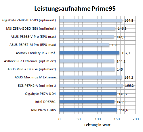

normal_watt_p952
Unter CPU-Volllast durch den Torture-Test von Prime95 hat sich die Lage gegenüber den Cinebench-Werten nicht groß verändert. Das Z68X-UD7-B3 liegt vom Stromverbrauch her auf einem eher bescheidenen Niveau, was aber für auf Leistung getrimmte High-End-Boards als normal anzusehen ist.

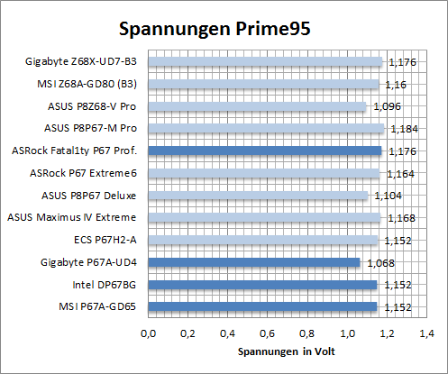

Da die gewählten Prozessorspannungen im Lastfall einen großen Unterschied ausmachen können, haben wir einen Blick auf die jeweiligen Werte geworfen. Hierbei ist natürlich zu beachten, dass zwei unterschiedliche - wenn auch sehr ähnliche - CPUs im Spiel sind. Bei Betrachtung der Leistungsaufnahme spielt dies nur eine geringe Rolle, da beim "Powermanagement" der CPU die elektrische Leistung wichtig ist, in welche neben der Spannung auch die Stromstärke einfließt.
normal_spannung_p95
Ein Blick auf die gesammelten Testergebnisse zeigt, dass bis auf zwei Boards von ASUS und dem P67A-UD4 von Gigabyte alle Boards mehr oder weniger die gleiche Prozessorspannung unter Last verwenden, was auch zum Teil das gute Auftreten der betreffenden Boards unter Last erklärt. Das Gigabyte Z68X-UD7-B3 zeigt keine Auffälligkeiten und verwendet de facto die gleiche CPU-Kernspannung wie die Masse der anderen Mainboards auch.

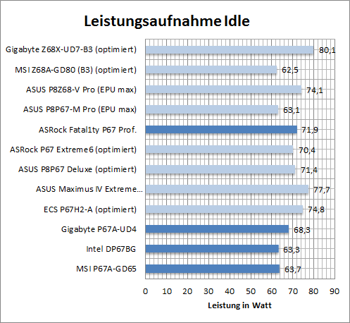

eco_watt_idle2
Das Abschalten der Onboard-Komponenten des Z68X-UD7-B3 und der manuellen Aktivierung aller Stromsparfeatures bringt nur eine sehr geringe Einsparung gegenüber den in Test 1 ermittelten Werten. Der um ca. zweieinhalb Watt niedrigere Stromverbrauch spielt in der Praxis kaum keine Rolle. In den Default-Einstellungen des Z68X-UD7-B3 sind offensichtlich bereits alle Stromsparmodi aktiv und die Onboard-Controller verbrauchen im Idle des Systems ebenfalls fast keine Energie, sodass sich deren Abschaltung auch nicht bemerkbar macht. Der NF200-PCIe-Switch ist nicht abschaltbar und daher immer aktiv.

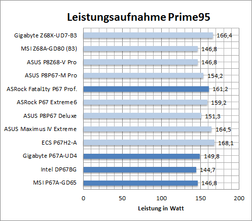

eco_watt_p952
Unter voller Prozessorlast ergibt sich durch das Deaktivieren der Onboard-Komponenten ebenfalls keine sichtbare Einsparung. Das Z68X-UD7-B3 erreicht hier fast die gleichen Werte wie im normalen Betrieb, auch die Abstände zur Konkurrenz bleiben gleich.
