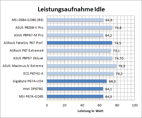

watt_idle
Im Idle zeigt das Z68A-GD80 eine niedrige Leistungsaufnahme, die im Testvergleich als sehr gut zu bewerten ist. Es liegt gleichauf mit den einfacheren P67-Mainboards, was auch so zu erwarten war.

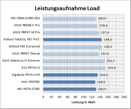

watt_load
Unter Last bietet sich ein ähnliches Bild: Mit den standardmäßigen Einstellungen weist das MSI ebenfalls einen niedrigen Stromverbrauch auf. Es liegt deutlich vor den High-End-Platinen und kann sich auch ein wenig vom ASUS P8Z68-V Pro absetzen.

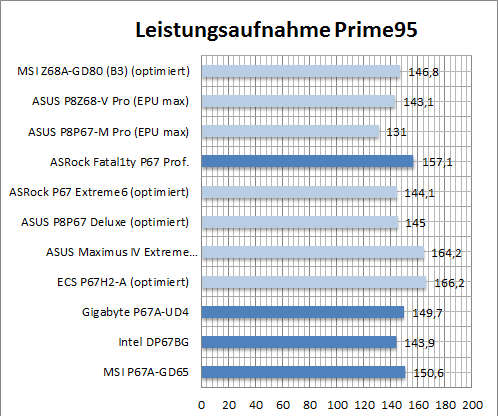

watt_p96
Unter CPU-Volllast durch den Torture-Test von Prime95 hat sich die Lage gegenüber den Cinebench-Werten nicht groß verändert. Das Z68A-GD80 liegt vom Stromverbrauch her auf einem gutem Niveau, also dem der einfacher ausgestattten Mainboards bzw. dem zweiten Z68-Board von ASUS. MSI erreicht auch mit dem Z68A-GD80 die angenehm niedrigen Werte, die auch schon die "Vorgänger" zeigen konnten.

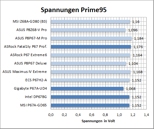

Da die gewählten Prozessorspannungen im Lastfall einen großen Unterschied ausmachen können, haben wir einen Blick auf die jeweiligen Werte geworfen. Hierbei ist natürlich zu beachten, dass zwei unterschiedliche - wenn auch sehr ähnliche - CPUs im Spiel sind. Bei Betrachtung der Leistungsaufnahme spielt dies nur eine geringe Rolle, da beim "Powermanagement" der CPU die elektrische Leistung wichtig ist, in welche neben der Spannung auch die Stromstärke einfließt.
volt_p95
Ein Blick auf die gesammelten Testergebnisse zeigt, dass bis auf zwei Boards von ASUS und dem P67A-UD4 von Gigabyte alle Boards mehr oder weniger die gleiche Prozessorspannung unter Last verwenden, was auch zum Teil das gute Auftreten der betreffenden Boards unter Last erklärt. Das MSI Z68A-GD80 zeigt keine Auffälligkeiten und verwendet de facto die gleiche CPU-Kernspannung wie die Masse der anderen Mainboards auch.

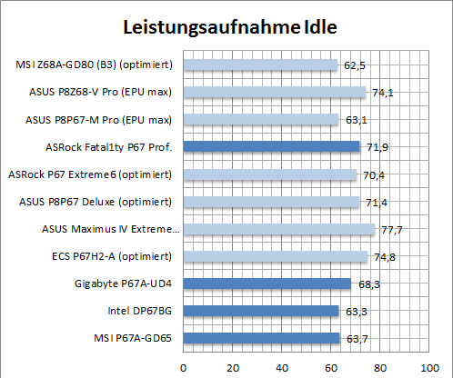

watt_idle_eco
Das Abschalten der Onboard-Komponenten des Z68A-GD80 und der manuellen Aktivierung aller Stromsparfeatures bringt nur eine sehr geringe Einsparung gegenüber den in Test 1 ermittelten Werten. Der um ca. 2 Watt niedrigere Stromverbrauch spielt in der Praxis keine Rolle. In den Default-Einstellungen des Z68A-GD80 Pro sind offensichtlich bereits alle Stromsparmodi aktiviert und die wenigen Onboard-Controller verbrauchen im Idle des Systems ebenfalls fast keine Energie, sodass sich deren Abschaltung auch nicht bemerkbar macht.
