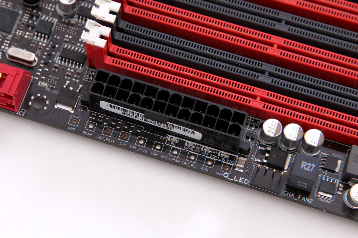

Alle wichtigen BIOS-Einstellungen sind vorhanden und auch die Spannungen lassen sich entsprechend hoch einstellen. Auf dem Board sind mehrere "Voltiminder LEDs" vorhanden, die in drei Stufen den jeweiligen Spannungsbereich der entsprechenden Komponente anzeigen. Die für die VCore zugehörige LED zeigt beispielsweise normal (grün, 0,85-1,5 V), high (gelb, 1,5-1,6 V) und "crazy" (über 1,6 V) an. So lässt sich auf einen Blick erkennen, ob irgendwo eine eventuell nicht fixierte Spannung beim Overclocking aus dem Ruder gelaufen ist. Als Bonus hat das Rampage III Gene ein Feature namens "ProbeIt" zu bieten. Darunter verstecken sich eine Reihe von Kontaktpunkten, an denen sich per Multimeter ohne lange Suche der richtigen Punkte die tatsächlich anliegenden Spannungen überprüfen lassen. Per Jumper lässt sich eine QPI Loadline Calibration aktivieren, die ein Absinken der QPI-Spannung beim extremen Overclocking verhindern soll.

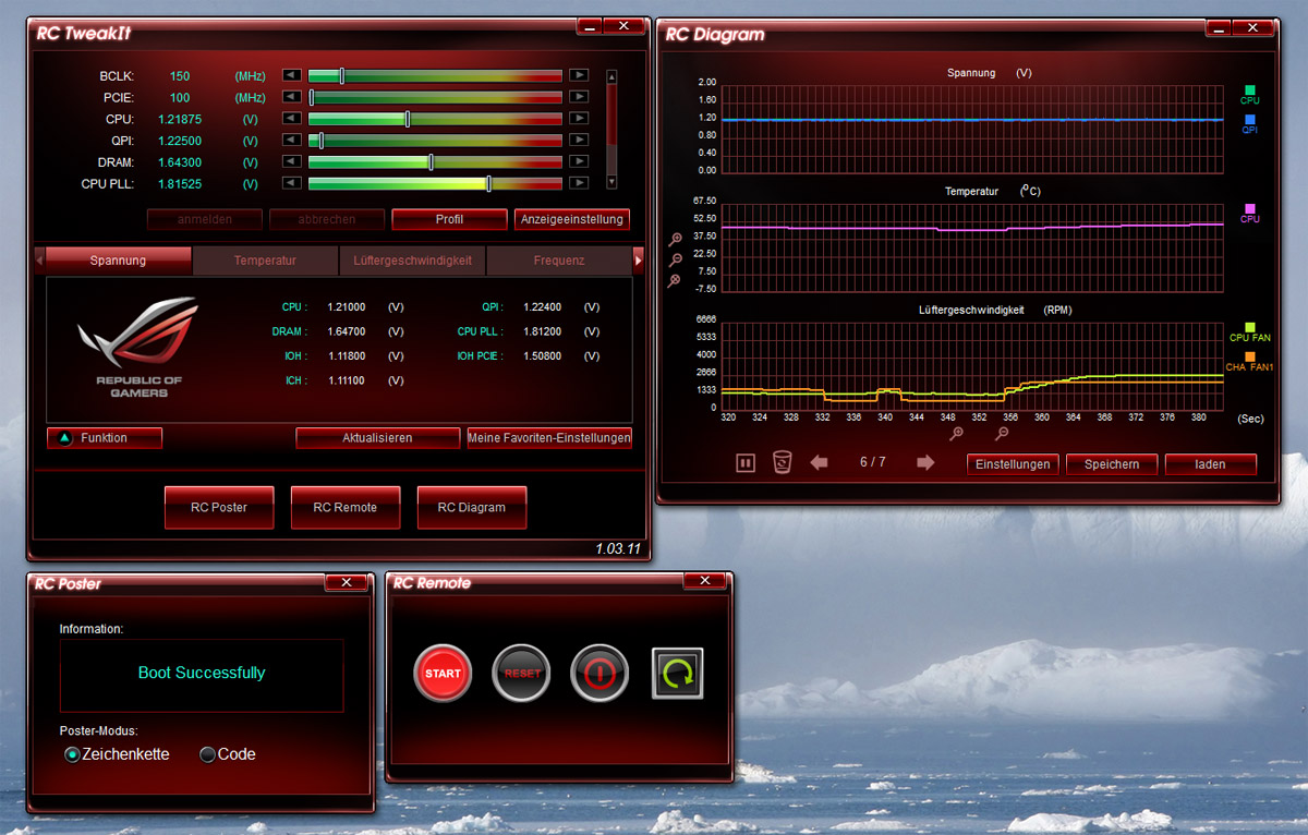

Natürlich ist auch wieder ASUS iRog-System vorhanden, welches eine erweiterte Kontrolle über die Hardware bieten soll. Ein interessantes Feature dabei ist ROGConnect, mit dem sich das Overclocking des Rampage III Gene von einem anderen Rechner fernsteuern lässt. Das Ganze funktioniert relativ einfach, denn auf dem zweiten Rechner muss nur die entsprechende ASUS-Software installiert und nach einem Druck auf die Connect-Tast an der IO-Blende des Gene kann dann die Software gestartet werden. Neben Monitoring-Funktionen sind die wichtigsten Spannungen und Frequenzen zu verändern, Profile lassen sich auch laden. Weiterhin lässt sich der Rechner auch ferngesteuert resetten sowie ein- und ausschalten. Sogar ein CMOS-Clear ist darüber möglich.
