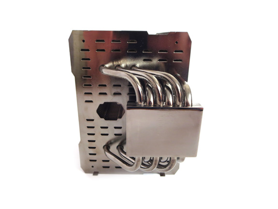

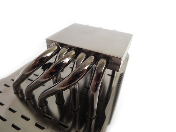

Im Vergleich zum früheren Macho-Modell verfügt der HR-02 Macho Zero nun über die vergrößerte Bodenplatte, also die Kontaktfläche des Kühlers zur CPU, die von den hochdekorierten „IB-E“ Flaggschiffen übernommen wurde und für eine nochmals verbesserte Kühlleistung sorgen soll, da so die Abwärme gleichmäßiger und konstanter von CPU an den Kühler abgeführt werden kann.
Besagte Bodenplatte wurde, wie der Rest des Kühlkörpers, sauber in schwarzer Farbe vernickelt und besitzt eine plane Form. Thermalright entschied sich also bewusst gegen eine konvexe Form.
Boden und Heatpipes des HR-02 Macho Zero

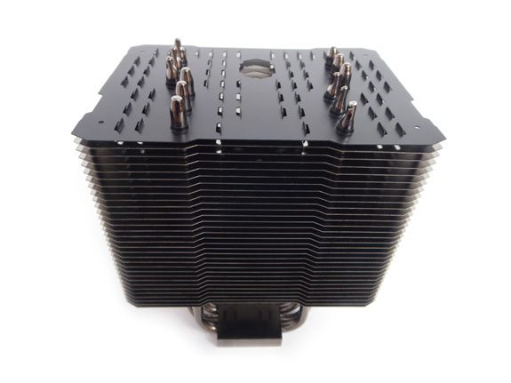

Der HR-02 Macho Zero verfügt über sechs asymmetrisch angeordnete Sechs-Millimeter-Heatpipes, die die gesamte Radiatorfläche des Kühlers durchlaufen. Alle Heatpipes sind sauber in den Boden des Kühlers eingearbeitet und mit der Grundplatte verlötet worden – hier gibt es keinerlei Anlass zur Kritik. Auch der Boden des Kühlers wurde sauber vernickelt und es sind keinerlei Verschmutzungen oder Unebenheiten festzustellen.
Seitenansicht des Kühlkörpers

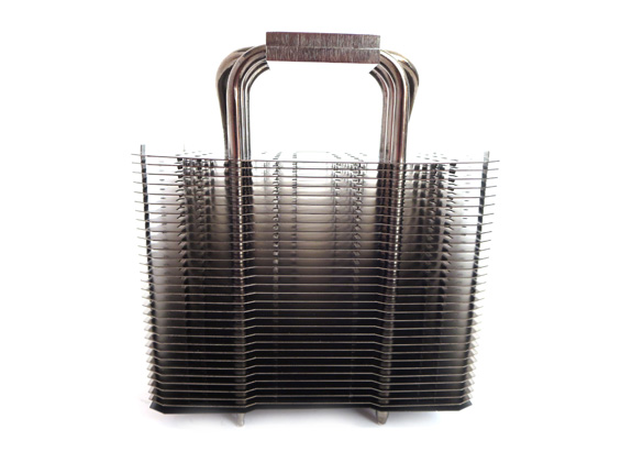

Der Radiator selbst besteht aus 31 (respektive 30 ohne das Top-Finish) Aluminiumlamellen mit 3,0-mm-Innenabstand zueinander. Dieser großzügige Innenabstand soll verhindern, dass der Kühlerkörper von einem förderstarken Lüfter mit einem hohen Luftdruck abhängig ist, wie es bei engmaschigeren Lamellen oft der Fall ist.
Kleine Einstanzungen im Kühlkörper sollen außerdem für niedrigere Temperaturen sorgen, indem sie die Luftzirkulation im Kühler verbessern.

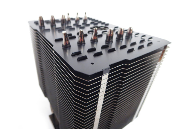

Weiterhin besitzt der Kühlkörper auf den jeweiligen oberen Seiten des Turms kleine Löcher, in denen sich die Klammern zur Befestigung der Lüfter seitlich einhängen lassen. Dies sollte unbedingt vor Montage des Kühlers geschehen, da sonst ein Einhängen nicht mehr unbedingt möglich ist, z.B. wenn das Mainboard ausladende passive Kühlkörper besitzt.
Top-Finishing und Abschluß der Heatpipes
Die Kühlfinnen des Kühlkörpers wurden durchgehend sauber entgratet und es wurden im Test keinerlei übermäßig scharfen Kanten oder Ecken gefunden, an denen sich der Nutzer eventuell verletzen könnte. Bei unserem Sample konnten wir keinerlei Herstellungsfehler erkennen und die Verarbeitungsqualität des Kühlers ist auf einem exzellenten Niveau.
