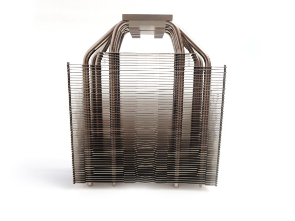

Der Himalaya 2 ist ein recht schmaler Tower-Kühler, der aufgrund seiner Form eine hohe Kompatibilität zu RAM-Kits mit hohen Heatspreadern besitzt. Mit einer Größe von 14,6 cm (B) x 17,0 cm (H) x 5,6 cm (T) sollte es auch mit montiertem Lüfter zu keiner Kollision mit etwaigen ausladenden RAM-Kühlkörpern kommen. Lediglich die mit 17 Zentimetern doch recht üppig ausfallende Höhe könnte in einigen Towern zu Kompatibilitätsproblemen führen. Hier dürfte es sehr hilfreich sein, im Vorfeld einmal nachzumessen bzw. sich über die räumlichen Gegebenheiten im eigenen Tower klar zu werden.

Der Alpenföhn Himalaya 2 verfügt über sechs Sechs-Millimeter-Heatpipe, die die gesamte Radiatorfläche des Kühlers durchlaufen. Alle Heatpipes sind sauber in den Boden des Kühlers eingearbeitet – hier gibt es keinerlei Anlass zur Kritik. Auf der Boden des Kühlers wurde sauber vernickelt und es sind keinerlei Verschmutzungen oder Unebenheiten festzustellen.
Boden und Heatpipes des Himalaya 2
Der Radiator selbst besteht aus ganzen 55 (respektive 54 ohne das Top-Finish) Aluminiumlamellen mit 2 mm Innenabstand zueinander. Dieser relativ großzügige und im Gegensatz zum Vorgänger 0,2 mm größere Abstand soll verhindern, dass der Kühlerkörper von einem förderstarken Lüfter mit einem hohen Luftdruck abhängig ist, wie es bei engmaschigeren Lamellen oft der Fall ist.
Die untersten fünf Lamellen sind dabei nicht in voller Größe gefertigt worden und schließen den eigentlichen Radiator nach unten hin ab, um den bisher ungenutzten Platz zwischen dem eigentlichen Radiator sowie dem Boden des Kühlkörpers möglichst effektiv auszunutzen.
Die Lamellen verfügen an ihren langen Seiten über drei Zacken, die abwechselnd in Fünferblöcken nach außen und nach innen ragen. Dieses Muster ändert sich beim Alpenföhn Himalaya 2 nun, im Gegensatz zu seinem Vorgänger, nach vier anstatt fünf Lamellen. Weiterhin besitzt der Kühlkörper jeweils zwei Einkerbungen, die die Montage des Lüfters bzw. zweier Lüfter mit den beiliegenden Klammern auf beiden Seiten ermöglichen.
Die Kühlfinnen des Kühlkörpers wurden durchgehend sauber entgratet und es wurden im Test keinerlei übermäßig scharfen Kanten oder Ecken gefunden, an denen sich der Nutzer eventuell verletzen könnte. Bei unserem Sample konnten wir keinerlei Herstellungsfehler erkennen und die  Verarbeitungsqualität des Kühlers ist auf einem exzellenten Niveau.
