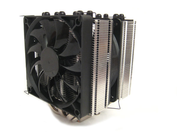

Wie bereits eingangs erwähnt, handelt es sich beim Kühlkörper um einen Twin-Tower Kühler, der aber die Besonderheit besitzt mit einem Slim-Lüfter ausgestattet geworden und nicht ganz symmetrisch gebaut worden zu sein.
So ist der vordere Tower etwas nach hinten versetzt worden und somit weiter von den RAM-Slots entfernt. Dadurch soll die Kompatibilität bei Arbeitsspeichern mit hohem Heatspreader trotz Twin-Tower-Layout gewährleistet bleiben, was durchaus für viele Nutzer zu begrüßen sein dürfte. Gerade die großen und potenten Kühler auf dem Markt sind leider nicht immer mit allen Heatspreadern bekannter und beliebter RAM-Riegel kompatibel. Dabei sind die Halterungen und Klammern aber so dynamisch ausgelegt und angebracht, dass auf Wunsch auch ein Lüfter mit voller 25-mm-Dicke montiert werden kann, um noch mehr Kühlleistung abzurufen.

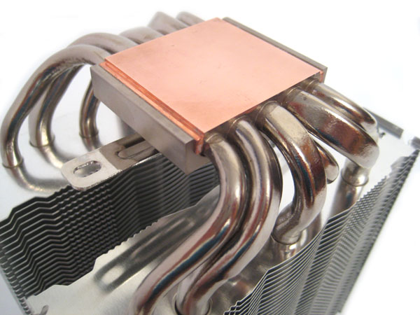

Der Boden sowie die Heatpipes sind aus Kupfer gefertigt und äußerlich vernickelt. Allerdings besteht die Kontaktfläche zur CPU vollständig aus Kupfer, wodurch die Wärme direkt und besser an Heatpipes abgegeben werden soll.

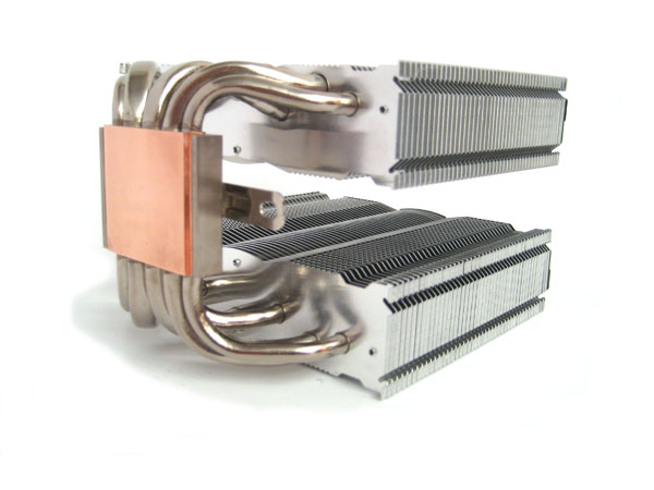

Eine weitere Besonderheit des „The Black Edition“ ist, dass im Gegensatz zu anderen Kühlern die Heatpipes nicht wie gewöhnlich nebeneinander gelötet sind, sondern in einer gebündelten Anordnung verlötet wurden. Dies soll der Beobachtung Tribut zollen, dass bei der gewöhnlichen linearen Anordnung die äußeren Heatpipes nur spärlich bis gar nicht mehr zum Einsatz kommen. Mit der speziellen Anordnung will Gelid Solutions also die Wärme gleichmäßiger auf alle Heatpipes verteilen und so die Kühlleistung maximieren.

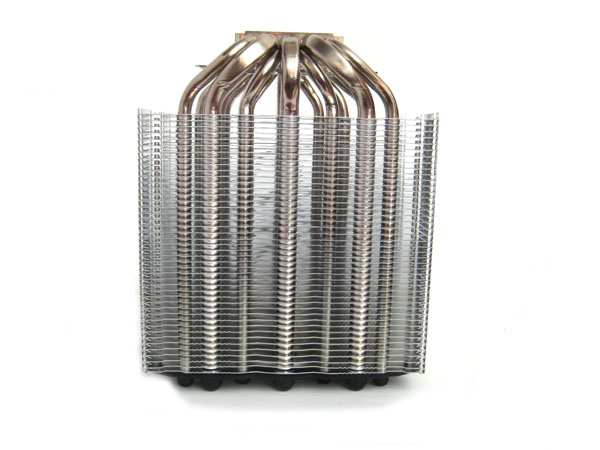

Die Kühlfinnen der beiden Radiatoren wurden sauber entgratet und es wurden im Test keinerlei scharfen Kanten oder Ecken gefunden, an denen sich der Nutzer eventuell verletzen könnte. Die Heatpipes sind darüber hinaus  sauber in den Kühler eingearbeitet worden und auch hier gibt es keinen Anlass zur Kritik.
