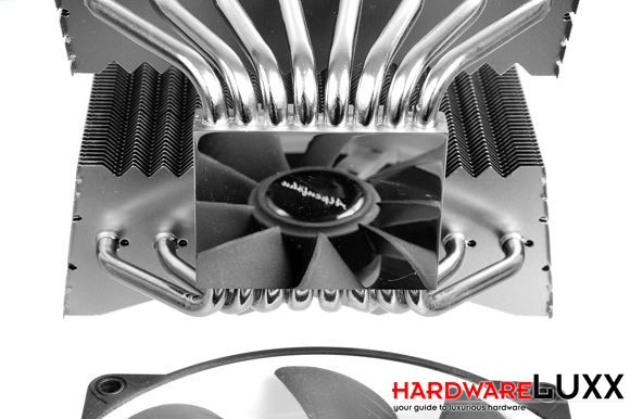

Alpenföhn K2 04

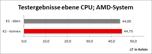

In unserem ersten Test nahmen wir uns das AMD-Setup zur Brust. Der Prozessor Marke FX-8120 wurde dazu auf satte vier Gigahertz übertaktet und abwechselnd mit beiden Kühlermodellen getestet.
temps 02 3
Mit einer Differenz von 0,75 Kelvin liegt der Alpenföhn K2 mit ebener Bodenplatte vor seinem identischen Kontrahenten mit konvex geformter Unterseite. Abgeleitet aus der Theorie nicht weiter verwunderlich. Der plane Konkurrent profitiert von der nominal größere Kontaktfläche zwischen den beiden ebenen Flächen. Die verwendete Wärmeleitpaste füllte zwar in beiden Fällen die Unebenheiten zwischen den Flächen aus und verteilte sich sehr gleichmäßig, vermochte jedoch nicht den größeren Abstand der Flächen im Fall konvexer Kühler und planer Prozessor zu kompensieren.

Grund: Auf Höhe des DIE - wir erinnern uns an die grafische Darstellung - berühren sich beide Flächen optimal, die Wärmeleitpaste wird tendenziell zum Rand gedrängt. Im Randbereich ist der Abstand der Flächen größer, die Paste sammelt sich an diesen Stellen. Der eigene thermische Widerstand der Paste fällt damit aufgrund der größeren Dicke der Schicht im Randbereich stärker ins Gewicht, als auf Höhe des DIEs. Die Wärmeabgabe zwischen Kühler und Prozessor wird an den Außenseiten behindert.
