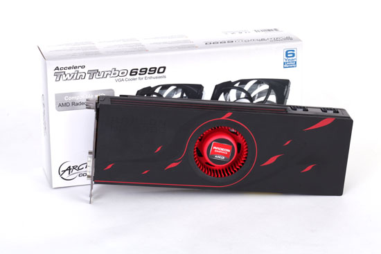

Zuletzt hatten wir schon einen Blick auf den ARCTIC Accelero Xtreme 7970 geworfen - und nun ist die Dual-Grafikkarte HD 6990 an der Reihe.
Besonders nervig entpuppte sich der Referenzlüfter von AMDs High-End-Flaggschiff Radeon HD 6990. Die Dual-GPU-Grafikkarte verbrät natürlich eine Menge Strom, bei der Kühlung hat AMD aber nur einen relativ schnell drehenden Lüfter eingesetzt, der möglichst viel Luft durch die massive Kühlerkonstruktion blasen soll. In unserem Test überzeugte die Karte zwar bei der Performance, die Lautstärke ist aber ein klarer Kritikpunkt.
Wer die Karte trotzdem einsetzen will - und nicht auf besondere Modelle anderer Hersteller zurückgreifen möchte - und zudem ein nicht allzu lautes System haben möchte, kann mit einem neuen Kühlkörper Wunder bewirken. Vor ein paar Wochen trudelte bei uns Arctics Accelero Twin Turbo 6690 im Testlabor ein - und wir haben eine Standard-Karte der Radeon HD 6990 umgerüstet.
Arctic hat sich dabei ein wirklich schwieriges Stückchen Hardware vorgenommen, denn mit den zwei Cayman-XT-GPUs ist die Radeon HD 6990 eine der leistungsfressendsten Grafikkarten am Markt. Der Kühlkörper ist allerdings genauso wuchtig und führt schnell dazu, dass man Vertrauen in die Kühllösung legt: Zwei große 120-mm-Lüfter sitzen auf großen Aluminium-Kühlkörpern, die mit einer massiven Auflageplatte über jeweils fünf Heatpipes verbunden sind. Die zehn Heatpipes sollen die Wärme der GPU schnell von der Grafikkarte wegführen. Durch die extreme Größe des Kühlkörpers muss man davon absehen, den Kühler in Mini-Gehäusen einzusetzen. In einem Standard-ATX-Case ist der Einsatz jedoch kein Problem.

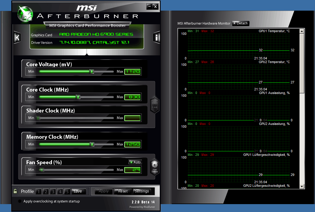

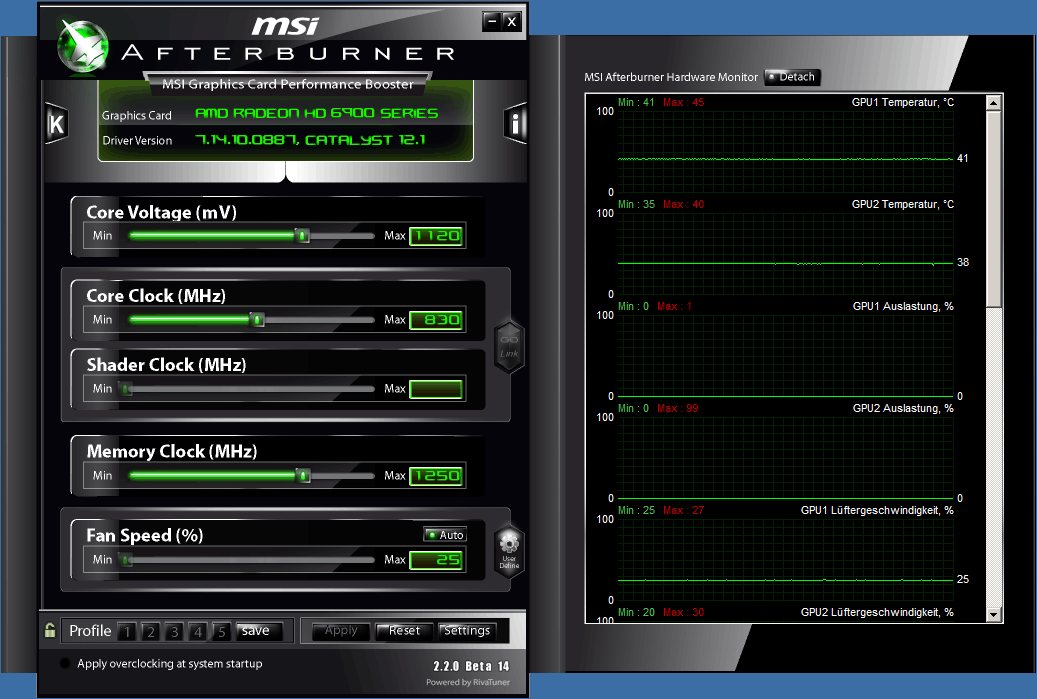

Nun hat man also endlich die Umrüstung hinter sich - imposant sieht die Kühlung auf jeden Fall schon einmal aus. Staunen wird man dann aber sicherlich, wenn man den Accelero Twin Turbo 6990 das erste Mal im Betrieb hört. Die Radeon HD 6990 hat nämlich die Angewohnheit, direkt nach dem Start des Systems erst einmal den Lüfter auf 100 Prozent aufzudrehen. Mit dem Referenzkühler schreckt man hier schon etwas auf - es ist auf jeden Fall nicht zu überhören, dass der PC an ist. Bei unserem Testsystem ist die Lüftersteuerung für die CPU aktiv und auf ein niedriges Niveau gedreht, zudem verwenden wir auch ein sehr leises Seasonic-Netzteil. Entsprechend ist die Grafikkarte bislang hier massiv aufgefallen.
Mit dem Accelero ändert sich dies: Natürlich dreht die Radeon HD 6990 auch hier erst einmal auf 100 Prozent hoch - richtig hörbar ist das in einem PC-Gehäuse aber nicht. Erst wenn man die Seitenwand auf hat und darauf achtet, hört man das Luftrauschen. Wenn die Radeon HD 6990 dann die Drehzahl reduziert (lt. MSI Afterburner auf 27 Prozent), ist von den beiden Lüftern des Kühlkörpers rein gar nichts mehr zu hören - so lässt sich im Idle-Betrieb hervorragend arbeiten.

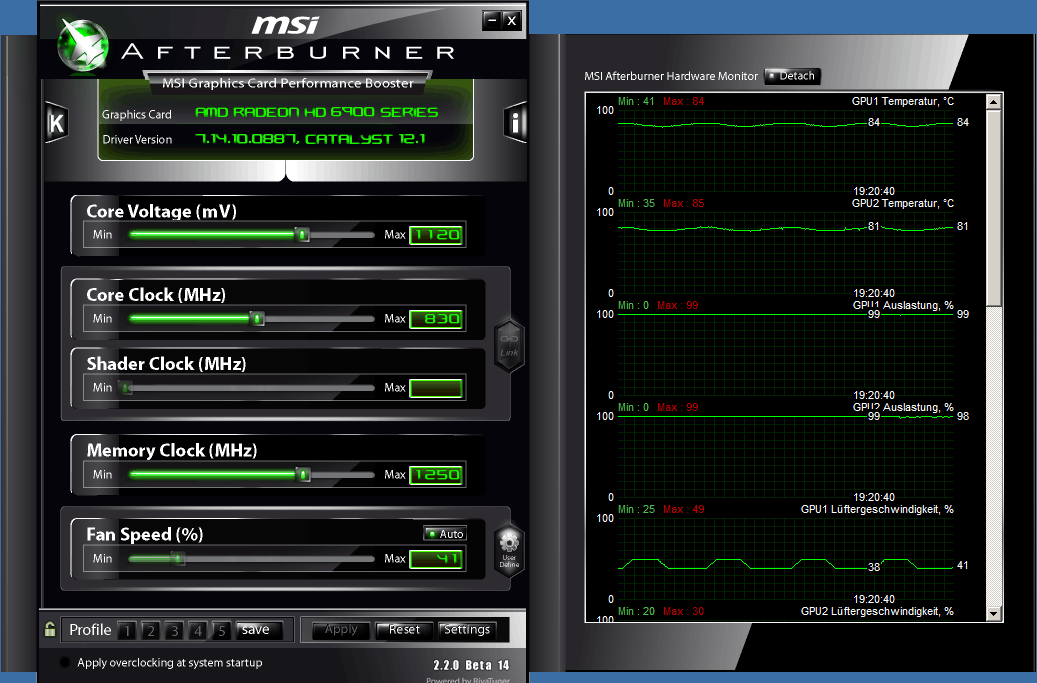

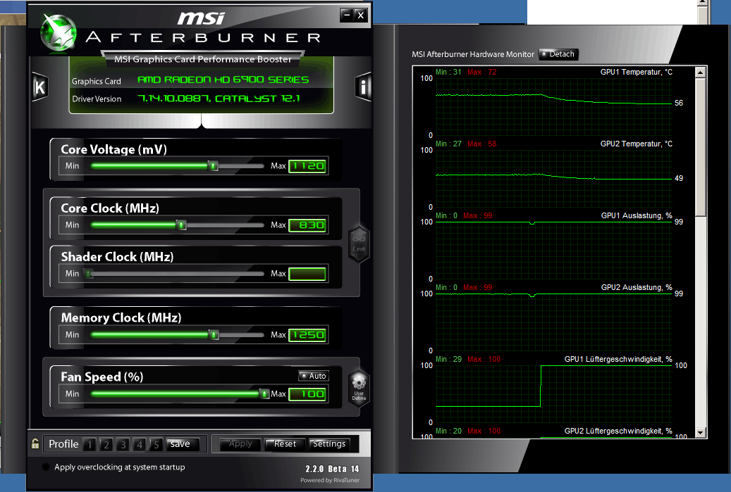

Die erste Vermutung könnte nun sein: Der Lüfter ist leise, also müssten die GPUs der Grafikkarte ja kochen. Um dies zu testen, haben wir die Radeon HD 6990 mit dem Tool Furmark ausgelastet und gleichzeitig die Temperaturen mit dem Tool MSI Afterburner protokolliert. Zunächst haben wir dies vor der Umrüstung mit der Referenzkühlung getestet, anschließend mit dem Accelero Twin Turbo 6990.
Erfreulicherweise sind die Messungen genauso positiv wie die Geräuschentwicklung: Nicht nur schafft es der Kühlkörper die Temperaturen sowohl im Idle- wie auch im Lastbetrieb deutlich zu senken, auch die extreme Last steckt er ohne Probleme weg. Lässt man die Lüftersteuerung auf "Auto", dreht AMDs integrierte Steuerung die Lüfter sogar noch geringer auf als beim Referenzkühler.
Anbei die Vergleichsmessungen:
Statt maximal 84 °C mit dem Referenzlüfter kommen wir beim Arctic Accelero Twin Turbo 6990 nur noch auf 72 °C - und das bei deutlich geringerer Geräuschkulisse. Zudem können wir den Lüfter noch auf 100 Prozent aufdrehen und die Temperatur dann sogar auf 56 °C senken. Lauter ist der Lüfter damit trotzdem nicht - aber wir haben eine um 28 °C verbesserte Temperatur.

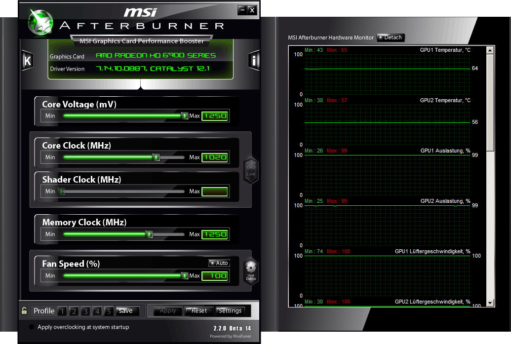

Damit hegen wir natürlich die Hoffnung, dass wir den Takt der Karte auch weiter erhöhen können. Je nach Grafikkarte ist das Taktpotential aber deutlich unterschiedlich, weshalb wir uns darauf beschränkt haben, den Kühler einmal richtig auszulasten. Hierfür haben wir die Taktfrequenz der beiden GPUs auf 1020 MHz erhöht und zudem die Spannung auf 1,25 V massiv erhöht. Die Abwärme steigt dadurch im Vergleich zur Standardtaktung (830 MHz mit 1,12 V) deutlich. Unter Last verbraucht unser komplettes System mit Furmark nun 529 statt 435 Watt - also noch einmal 94 Watt mehr, die der Grafikkarte zuzurechnen sind. Hier das Resultat:
Selbst im übertakteten Zustand erreichen wir also geringere Temperaturen - mit 64 °C ist diese deutlich unterhalb einer kritischen Grenze.
