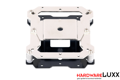

Die Montage des Thermalright True Spirit ist für Intel- und AMD-Systeme der aktuellen Generation dank der universellen Befestigung identisch. Zuerst wird die Backplate mit vier Schrauben samt Abstandshaltern aus Plastik bestückt und auf der Rückseite des Mainboards befestigt. Danach wird die Konstruktion auf Höhe des Sockels mit vier Thumbscrews und deren Unterlegscheiben gesichert und im Anschluss das Retention-Modul oberhalb aufgeschraubt. Nachdem die Wärmeleitpaste aufgetragen wurde, wird der Kühler auf den Prozessor gesetzt und mit einer Metallklammer mit dem Retention-Modul verschraubt. Im Gegensatz zum HR-02 Macho legt Thermalright von vornherein einen schmaleren Montagerahmen bei, sodass eine lückenlose Kompatibilität gesichert ist.
Da der Kühler recht kompakt ausfällt und nicht über die Gewinde der Schrauben hinausragt, gelingt die Montage trotz des gleichen Systems um einiges schneller und einfacher, als noch beim HR-02 Macho.

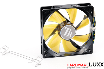

Der Lüfter des Thermalright True Spirit dreht maximal bei 1700 Umdrehungen pro Minute und verursacht dabei eine hohe Förderlautstärke. Außerdem mit von der Partie ist ein sonores und lautes Brummgeräusch, das - bei abnehmender Lautstärke - auch bei steigender Regelkurve bestehen bleibt. Im 7-Volt-Betrieb bei 1070 Touren die Minute gibt das Lager ein leichtes Klackern von sich, während das Brummen noch wahrnehmbar ist. Erst ab einer Spannung von 5 Volt oder weniger rückt das Brummen in den Hintergrund.
Eckdaten des mitgelieferten Lüfters
12 Volt 1700 Umdrehungen pro Minute, hohe Förderlautstärke, Brummgeräusche
7 Volt 1070 Umdrehungen pro Minute, leichtes Lagerklackern, Brummgeräusche
5 Volt 780 Umdrehungen pro Minute, leichtes Lagerklackern, leichte Brummgeräusche
Anlaufverhalten
580 Umdrehungen pro Minute bei 4,0 Volt
Regelbereich
580 Umdrehungen pro Minute bei 4,0 Volt bis 1700 Umdrehungen pro Minute bei 12 Volt
