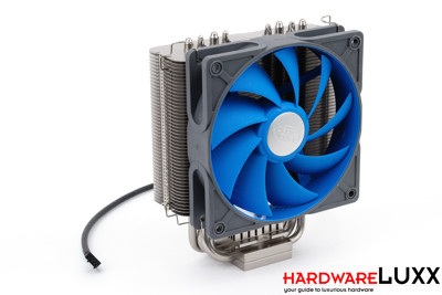

Der Deepcool Ice Matrix 400 punktet gleich beim Auspacken durch seinen großen Lieferumfang. Zu den Goodies gehören ein 7-Volt-Spannungsadapter und ein Y-Adapterkabel. Die Verarbeitung ist gut und wird unseren Erwartungen gerecht, ebenso ist die Montage schnell und unkompliziert gelöst. Der mitgelieferte Lüfter gefällt durch seinen gummierten Rahmen, die gute Regelbarkeit und die kaum vorhandenen Nebengeräusche. Bei 12 Volt noch gut hörbar, ist das Betriebsgeräusch im geregelten Betrieb recht dezent. Die Leistung bewegt sich etwa auf dem Level der beiden anderen Kühler, bei einer sehr hohen Abwärme - wie sie beispielsweise beim Übertakten auftritt - fällt er jedoch leicht zurück.
round_khlerbud_05
Positive Aspekte des Deepcool Ice Matrix 400
  • umfangreicher Lieferumfang
  • wertige Verarbeitung
  • einfache Montage
  • Lüfter arbeitet geregelt sehr leise
Negative Aspekte des Deepcool Ice Matrix 400
  • Leistung fällt bei hoher Abwärme etwas ab
Der Deepcool Ice Matrix 400 liefert für 31 Euro ein rundes Gesamtpaket und beweist sich als gut geeigneter Allrounder, der auch im Zusammenspiel mit leisen PC-Systemen punkten kann. Der Lieferumfang fällt für diese Preisklasse außerdem sehr umfangreich aus.

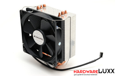

Der Zaward Vapor 120 wartet ebenso mit einem eher zweckdienlichen Lieferumfang auf. Die Verarbeitung ist ok und recht wertig, ein Nickel-Finish wie bei der Konkurrenz fehlt hingegen. Die Montage ist gelungen und schnell erledigt. Der mitgelieferte Lüfter wird ohne eine Entkoppelung am Kühler befestigt, was die Übertragung von Vibrationen begünstigt. Bei einer Spannung von 12 Volt ist das Betriebsgeräusch sehr ausgeprägt und es treten deutliche Vibrationen auf, im Drehzahlkeller machen sich außerdem Lagergeräusche breit. Dazu kommt das recht ungünstige Regelverhalten, bereits bei einer Spannung von 7 Volt läuft der Lüfter nur sporadisch und kämpft mit Aussetzern im Betrieb.
round_khlerbud_16
Positive Aspekte des Zaward Vapor 120
  • einfache Montage
Negative Aspekte des Zaward Vapor 120
  • Lüfter missfällt durch Vibrationen und Nebengeräusche
  • Lüfter lässt sich ungünstig regeln
Der Zaward Vapor 120 liefert ebenso eine solide Leistung ab, missfällt aber insbesondere durch den lauten Lüfter und das ungünstige Regelverhalten.
