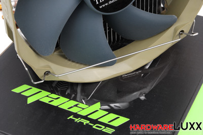

Die Montage des Thermalright HR-02 Macho ist für Intel- und AMD-Systeme der aktuellen Generation identisch. Zuerst wird die Backplate mit vier Schrauben samt Abstandshaltern aus Plastik bestückt und auf der Rückseite des Mainboards befestigt. Danach wird die Konstruktion auf Höhe des Sockels mit vier Thumbscrews und deren Unterlegscheiben gesichert und im Anschluss das Retention-Modul oberhalb aufgeschraubt. Nachdem die Wärmeleitpaste aufgetragen wurde, wird der Kühler auf den Prozessor gesetzt und mit einer Metallklammer mit dem Retention-Modul verschraubt. Kleines Problem: Die Schrauben sind recht kurz und die Fassung für die hintere Schraube wird vom Kühlkörper überragt. Zwar hat der Hersteller auf Höhe der Stelle ein Loch durch die Lamellen gebohrt, mitunter ist der notwendige Schraubendreher in den meisten Fällen aber viel zu kurz. Folglich muss die Schraube komplett mit dem mitgelieferten Maulschlüssel Größe sechs angezogen werden, allerdings dauert dies aufgrund der beengten Platzverhältnisse recht lange und bringt einiges an Fummelarbeit mit sich.
Zusammengefasst gelingt die Montage bis zum Anbringen des Retention-Kits ohne Probleme, das Verschrauben mit dem Kühler dauert dafür unnötig lange und hätte durchdachter gelöst werden können. Ein einfacher Austausch der Gewindeschrauben gegen größere Thumbscrews und das Problem wäre gelöst.
