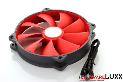

Wie steht es mit dem beigefügten Serienlüfter? Bei 12 Volt dreht er mit 1200 Umdrehungen pro Minute, die Förderlautstärke ist dabei nicht wirklich leise aber auch nicht nervig laut. Hört man ganz genau hin, ist außerdem aus nächster Nähe ein leises Lagerklackern wahrzunehmen, die Intensität kann aber als gering beschrieben werden. Wird die Spannung auf 7 Volt reduziert, dreht der Lüfter noch mit 620 Umdrehungen pro Minute und ist selbst auf kurze Distanz nicht mehr wahrnehmbar. Das Lagerklackern besteht weiterhin, jedoch mussten wir unser Ohr schon wenige Zentimeter vor den Lüfter halten, um es überhaupt wahrnehmen zu können. Bei 5 Volt ist der Lüfter naturgemäß nochmals leiser und läuft bei 350 Umdrehungen pro Minute.
Bleibt festzuhalten: Erfreulicherweise handelt es sich bei diesem Exemplar nicht um einen Rabauken der öffentlichen Ruhestörung wie in den bisherigen Kühlerreviews und im geregelten Betrieb beweist der Lüfter echte Silent-Qualitäten.
Eckdaten des mitgelieferten Lüfters
12 Volt 1200 Umdrehungen pro Minute, minimales Lagerklackern, mittlere Förderlautstärke
7 Volt 620 Umdrehungen pro Minute, minimales Lagerklackern
5 Volt 350 Umdrehungen pro Minute, minimales Lagerklackern
