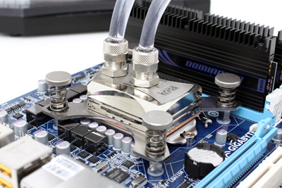

Die Software:
{jphoto image=11137}
Die aquaduct 360 eco+ wird mit der Software aquasuite ausgeliefert. Das Tool erlaubt das Steuern und Regeln der externen Wasserkühlung und bietet umfangreiche Auswertungsmöglichkeiten. So kann die aquasuite beispielsweise die Lüftergeschwindigkeiten manuell oder automatisch anpassen, die Pumpenfrequenz regeln und die Wasser- und Lufttemperatur auslesen. Hinzu kommen zahlreiche Protokollierungsfunktionen.

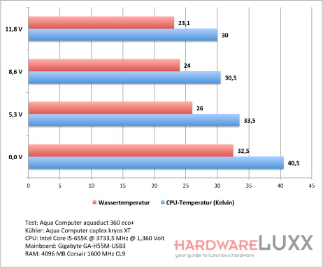

Temperaturmessungen:
Um die maximalen Temperaturen des Prozessors zu ermitteln, wurde die CPU mittels des kostenlosen Stresstest-Tools Prime 95 für 30 Minuten ausgelastet. Da der Small FFT-Test erfahrungsgemäß die höchste Wärmeverlustleistung mit sich bringt, benutzen wir diesen Modus und protokollieren die maximalen Kerntemperaturen mit dem Systemtool Core Temp 0.99.8. Die einzelnen Kerntemperaturen werden addiert und durch die Anzahl der physikalischen Kerne dividiert.

Um möglichst alle Bereich abzudecken, haben wir insgesamt vier Tests mit unterschiedlichen Lüfterdrehzahlen durchgeführt. Die Anlaufspannung der verbauten 120-mm-Lüfter liegen bei 5,0 Volt (575 U/min).
  • Szenario 1: Lüfterspannung / -drehzahl: 0 Volt, 0 U/min (Passiv)
  • Szenario 2: Lüfterspannung / -drehzahl: 5,3 Volt, 620 U/min
  • Szenario 3: Lüfterspannung / -drehzahl: 8,6 Volt, 1015 U/min
  • Szenario 4: Lüfterspannung / -drehzahl: 11,8 Volt, 1280 U/min
Folgende Ergebnisse haben wir ermittelt:
temps
Unsere Messergebnisse machen deutlich, dass die aquaduct 360 eco+ eine gute bis sehr gute Kühlleistung bietet. Der übertaktete Prozessor unseres Testsystems (Intel Core i5-655K @ 3733,5 MHz @ 1,360 Volt) wird sogar im passiven Betrieb zuverlässig gekühlt. Eine ordentliche Leistungssteigerung können wir der aquaduct 360 eco+ bei aktiver Belüftung bescheinigen. Hier konnten wir eine Leistungssteigerung von sieben Kelvin messen. Die Wassertemperatur stieg um 6,5 °C.
