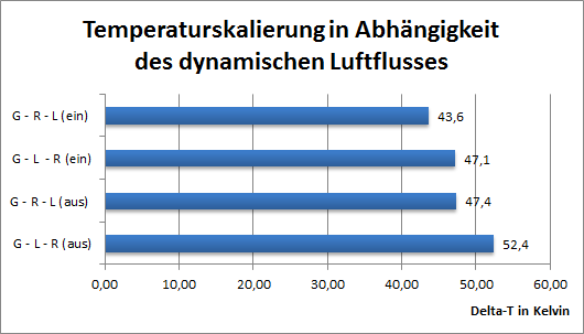

Wie bereits zuvor angesprochen wollen wir noch näher untersuchen, wie man den Lüfter an der ECO A.L.C. am besten montieren sollte. Als Testobjekt dient unser Referenzlüfter, ein 120mm großer Noiseblocker NB-BlackSilentPRO PL-2 mit 1400 U/min, die CPU läuft im Standardtakt im Auslastungsszenario, wie wir es auch bei den herkömmlichen Tests anwenden.
1
Wie sich zeigt, hat die Lüfterposition einen erheblichen Einfluss auf die Temperatur. Um genau zu sein ergibt sich eine Differenz von fast zehn Kelvin! Die denkbar ungünstigste Montage ist die, die der Hersteller serienmäßig vorsieht. Montiert man den Lüfter ausblasend zur Gehäuserückwand in der Reihenfolge Gehäuse - Lüfter - Radiator, sind die Temperaturergebnisse denkbar schlecht. Verändert man die Reihenfolge (Gehäuse - Radiator - Lüfter), fallen die Temperaturen schon merklich. Am besten schneiden jedoch die Montagelösungen ab, bei denen der Lüfter in das Gehäuse bläst und die Abluft durch die beiden Lüfter an der Gehäuseoberseite unseres Lancools PC-K62 entsorgt wird. Während die Methode "Gehäuse - Lüfter - Radiator" in etwa auf dem Niveau der ausblasenden Lösung agiert, sind mit der Methode "Gehäuse - Radiator - Lüfter" die besten Ergebnisse im Test möglich.
Unverständlich hierbei aus unserer Sicht: Für die Montageoptionen, bei denen der Radiator an der Gehäuserückwand verschraubt ist und der Lüfter ins Innere des Gehäuses ragt - "G - R - L" - liefert Cool-IT nicht die passenden Schrauben mit. Mittels vier etwa 3,4 Zentimeter langer M3 Schrauben und acht passenden Unterlegscheiben, die wir uns kurzerhand vom Lieferumfang der Corsair H70 geborgt haben, konnten wir den Lüfter dann doch noch montieren. Sollte man eine Corsair H70 nicht zufällig vorrätig haben, sind die Materialien auch separat beispielsweise bei unserem Partner Aquatuning erhältlich. Ärgerlich bleibt dies aber allemal, für fast 50 Euro sollte man erwarten, dass der Hersteller nicht am Lieferumfang spart und seine Produkte entsprechend testet; in der Gebrauchsanleitung findet sich dazu nämlich kein Sterbenswörtchen. Wir haben alle nachfolgenden Testläufe mit der Montagemethode durchgeführt, die im Vergleich die besten Ergebnisse liefert.
