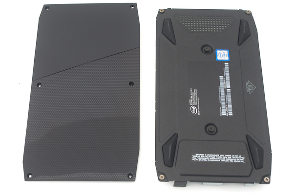

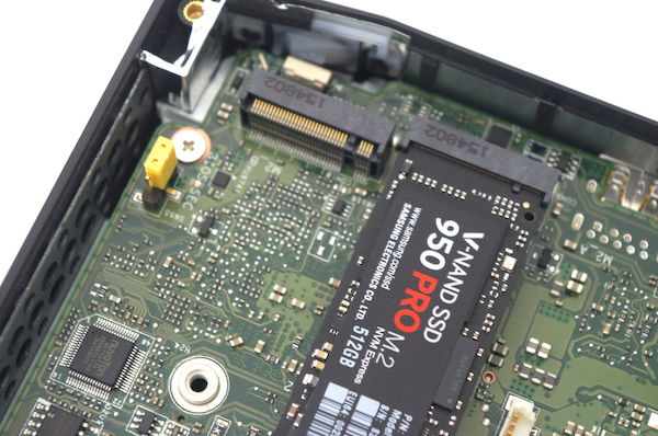

Für die Montage des Massen- und Arbeitsspeichers müssen auf der Rückseite lediglich vier Schrauben gelöst werden. Dann erhält man direkten Zugriff auf die beiden SODIMM-Speicherbänke sowie auf die zwei M.2-Steckplätze. Das Bluetooth- und WLAN-Modul ist direkt auf der Unterseite des Mainboards aufgelötet. Intel hat sich hier für sein hauseigenes 8260-Modul entschieden.

Für unsere Tests griffen wir auf eine Samsung SSD 950 Pro mit NVMe-Protokoll zurück. Sie stellt 512 GB Speicher zur Verfügung und erreicht laut Hersteller eine Datenübertragungsrate von bis zu 2.500 MB/s.

Direkt neben den beiden Speicherbänken ist die Kühlung für den Skylake-Prozessor samt der integrierten Iris-Pro-Grafik untergebracht. Von der CPU auf der Unterseite des Mainboards aus gehen dicke Kupfer-Heatpipes ab, die an das Radialsystem an der Seite weitergeleitet werden. Der 60-mm-Lüfter sowie die zahlreichen Aluminiumfinnen kümmern sich um den direkten Abtransport der Prozessor-Abwärme. Die restlichen Komponenten werden nicht weiter aktiv gekühlt und müssen damit mit dem Luftstrom des Radiallüfters auskommen.

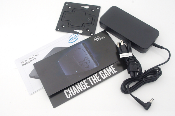

Im Lieferumfang befindet sich auch ein externes Netzteil, das über die Rückseite des Intel-NUC-Kits angeschlossen wird. Dieses ist mit einer Ausgangsleistung von 120 W deutlich leistungsstärker als die Netzteile der bisherigen NUC-Geräte. Ansonsten gibt es eine Schnellstartanleitung. Unserem Testmuster lag außerdem ein Reviewer's-Guide bei.

Ebenfalls mit dabei sind zwei Bodenplatten für das NUC-System und eine zusätzliche VESA-Halterung zur Montage des Systems direkt hinterhalb eines Monitors oder Fernsehers.
