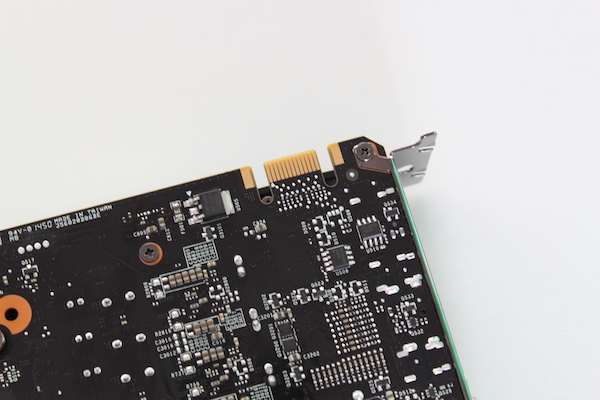

Die Rückseite zeigt das nackte PCB ohne Backplate. Diese werden gerne eingesetzt, wenn der Kühler besser auf die GPU gepresst werden soll oder aber die mechanische Stabilität der Karte damit unterstützt werden soll. Zwei der vier Speicherchips bringt EVGA ebenfalls hier unter und zu erkennen ist auch ein freies Lötpad, sodass ein größerer Speicherausbau technisch möglich wäre.
