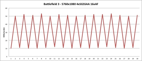

Wir haben uns für zwei Szenarien entschieden, die Mikrorucklern in die Händen spielen. 30 Frames pro Sekunde sind ein Worst-Case-Szenario, in dem wir die Frametimes aufgenommen haben.
Zwischen etwa 10 und 50 ms springen die Frametimes bei horizontalen Bewegungen in Battlefield 3. Dies spürt der Spieler merklich und Spielspaß kann unter diesen Umständen nicht aufkommen.

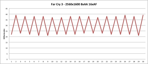

Ein ähnliches Bild wie bei Battlefield 3 sehen wir auch in Far Cry 3, allerdings weniger extrem. Dennoch messen wir keine stabilen Frametimes, sondern sprunghafte Wechsel zwischen zirka 22 und 47 ms.
Leider scheint AMD auch mit dem Catalyst 13.5 Beta 2 noch nicht die versprochene Lösung für das Problem gefunden zu haben. Für die kommenden Wochen ist aber ein Treiber angekündigt, der sich diesem Umstand annehmen soll. Wir hofften bereits im Review-Treiber der Radeon HD 7990 eine Vorschau darauf zu erhalten.
