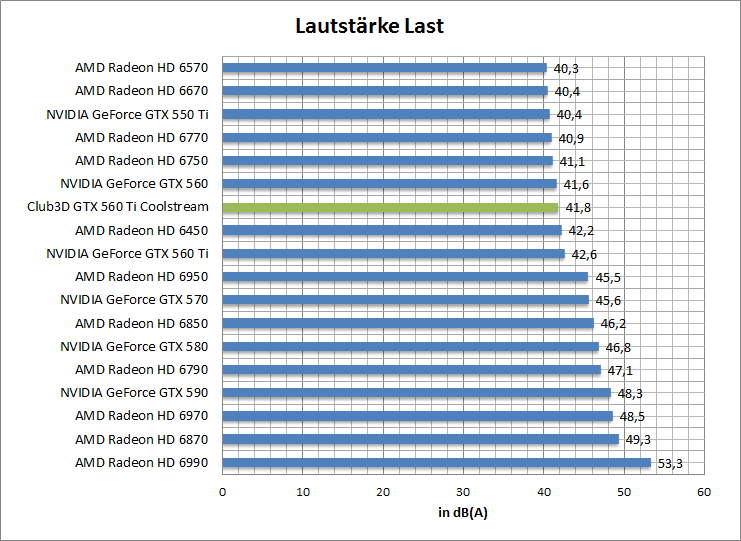

In der Vergangenheit haben wir die Lautstärke bei unserem Zweitsystem nur aus der subjektiven Sicht des Redakteurs bewertet. Im Zuge der Überarbeitung unserer Testkriterien haben wir uns nun auch ein zweites Schallpegel-Messgerät angeschafft. Gemessen wird aus einer Entfernung von ca. 30 cm und mit direktem Sichtkontakt auf den Grafikkartenlüfter  - jeweils im Leerlauf und unter 3D-Last (Battlefield: Bad Company 2).
Die letzten Grafikkarten, die wir von Club3D im Test hatten, konnten im Leerlauf zwar mit einer angenehmen Geräuschkulisse aufwarten, blieben unterm Strich aber hinter den Leistungsdaten der Referenz zurück. Dies gilt für die Club3D GeForce GTX 560 Ti Coolstream Limited Edition nicht mehr. Während die beiden 75-mm-Lüfter im 2D-Betrieb einen Schallpegel von 39,1 dB(A) erzeugten und die Karte damit auf Platz 2 unseres Testfeldes katapultierten, drehten sie unter Volllast nur unwesentlich mehr auf. Im 3D-Betrieb haben wir 41,8 dB(A) gemessen. Damit liegt die Limited-Edition exakt zwischen dem Referenzlayout der NVIDIA GeForce GTX 560 und der GeForce GTX 560 Ti.

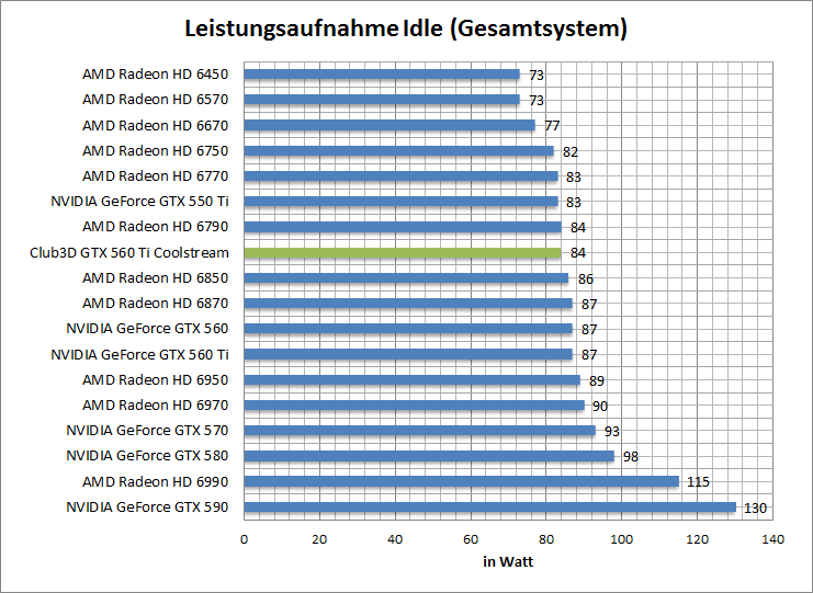

Da sich unser heutiger Testkandidat mit den Standard-Frequenzen begnügen muss, liegt die Leistungsaufnahme auf etwa dem gleichen Niveau, wie wir es von einer GeForce GTX 560 Ti gewohnt sind. Für das Gesamtsystem mussten wir im Windows-Betrieb 84 Watt messen, während es unter Last schon 284 Watt waren.

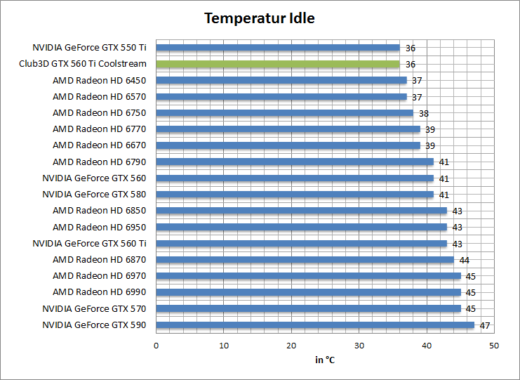

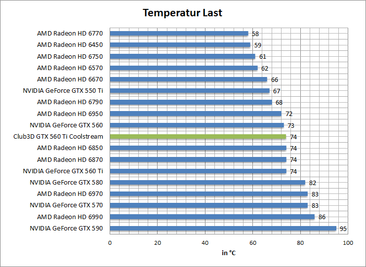

Nicht ganz so gut, aber trotzdem weit von gefährlichen Regionen entfernt, sind die Temperatur-Werte. Zwar lag man mit 36 °C im Leerlauf noch auf Platz 1, doch musste die Club3D GeForce GTX 560 Ti Coolstream Limited Edition unter Last einige Plätze hergeben. Mit 74 °C lag die Leistung aber auf dem gleichen Niveau wie die der Referenz.
