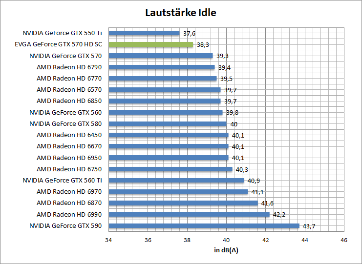

In der Vergangenheit haben wir die Lautstärke bei unserem Zweitsystem nur aus der subjektiven Sicht des Redakteurs bewertet. Im Zuge der Überarbeitung unserer Testkriterien haben wir uns nun auch ein zweites Schallpegel-Messgerät angeschafft. Gemessen wird aus einer Entfernung von ca. 30 cm und mit direktem Sichtkontakt auf den Grafikkartenlüfter - jeweils im Leerlauf und unter 3D-Last (Battlefield: Bad Company 2).

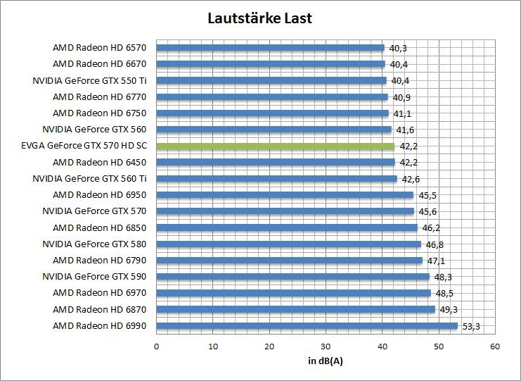

Im Vergleich zur ersten Revision wurde der Kühler der EVGA GeForce GTX 570 HD SuperClocked etwas abgespeckt und auf kleinere Abmessungen getrimmt. Obwohl unser heutiger Testkandidat noch mit höheren Taktraten ausgestattet ist und damit auch höhere Anforderungen an den Dual-Slot-Kühler stellt, fällt unser Fazit zur Lautstärke eigentlich recht positiv aus. Vor allem im Leerlauf kann sich das Ergebnis von gerade einmal 38,3 dB(A) sehen lassen. Doch auch unter Volllast arbeitet der 75-mm-Axiallüfter recht laufruhig und erzeugt einen Schallpegel von maximal 42,2 dB(A). Unser Pressesample auf A02-Basis war da etwas lauter.

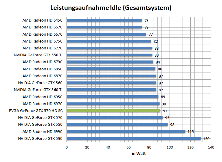

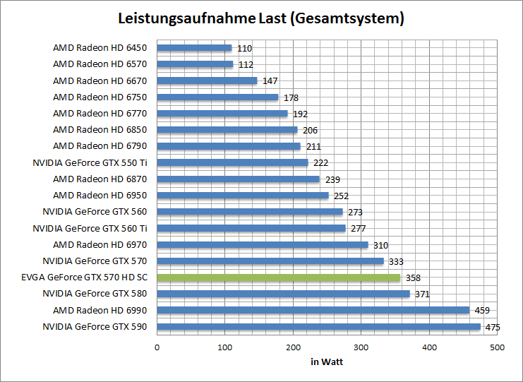

Die höheren Taktraten zollen natürlich bei der Leistungsaufnahme ihren Tribut. Konnten wir im Leerlauf mit 91 Watt nur einen unwesentlich höheren Stromverbrauch messen, fiel der Unterschied zur Referenz unter Last schon etwas deutlicher aus. Hier mussten wir für das Gesamtsystem 358 Watt messen, während sich die Referenz mit 333 Watt begnügte. Eine Differenz von 25 Watt.

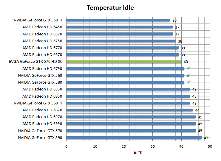

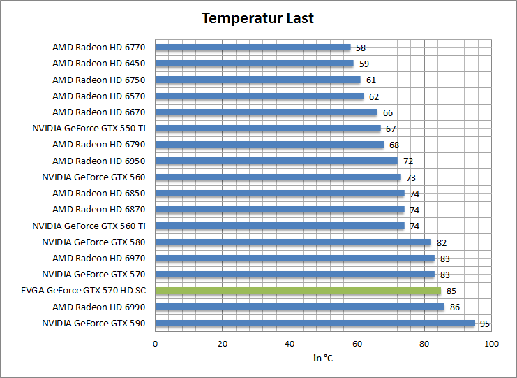

Obwohl die Lautstärke geringer ausfällt, als bei der alten Revision tut sich das Kühlsystem etwas schwer, die hitzige GF110-GPU auf einem angenehmen Temperatur-Level zu halten. Unter Last zeigte unser Thermometer bis zu 85 °C an. Die Referenz war allerdings mit maximal 83 °C auch nicht viel besser. Im Leerlauf bescheinigten wir dem Grafikchip hingegen gute 40 °C.
