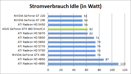

strom-idle
NVIDIA musste wieder einmal mehr aus Fehlern lernen und hat mit dem GF104 einiges besser gemacht. Zählte die NVIDIA GeForce GTX 480 noch zu den stromhungrigsten Modellen ihrer Art, liefert die ASUS GeForce GTX 460 DirectCU in dieser Disziplin ein deutlich besseres Bild ab und kann durchaus mit der starken AMD-Konkurrenz mithalten. So verbraucht das Gesamtsystem - bestückt mit unserem heutigen Testkandidaten - mit 62 Watt im Leerlauf etwas weniger als mit einer ATI Radeon HD 5850 oder gar einer ATI Radeon HD 5830.

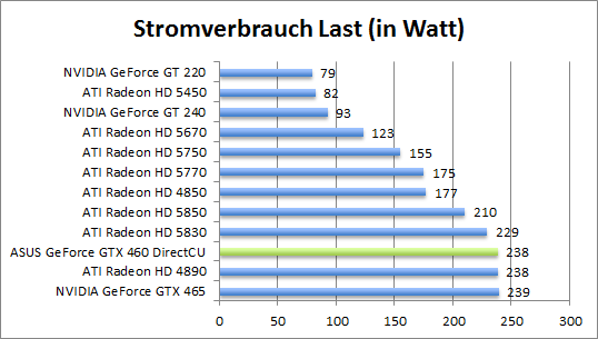

strom-last
Unter Last wendet sich das Blatt. Zwar liegt man mit 238 Watt noch immer vor einer NVIDIA GeForce GTX 465, doch zog man in dieser Disziplin an der direkten Konkurrenz vorbei. Mit 229 bzw. 210 Watt zeigen sich ATI Radeon HD 5830 und ATI Radeon HD 5850 etwas genügsamer.

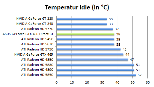

temp-idle
ASUS verspricht bei seinem neuesten Schützling allerdings auch bessere Temperaturen, bei gleichzeitig niedrigerem Geräuschniveau. Dieses Versprechen konnte man tatsächlich einlösen, denn mit gerade einmal 38 °C im Leerlauf konkurriert man mit deutlich leistungsärmeren Grafikkarten der Mittel- und Einstiegsklasse. Einzig die ATI Radeon HD 5770 und die NVIDIA GeForce GT 240 sowie GT240 blieben noch kühler.

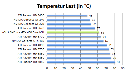

temp-last
Unter 3D-Last musste die Karte dann allerdings einige Plätze nach hinten rücken, verteidigt aber noch immer einen guten Platz im Mittelfeld. Mit 62 °C liegt man deutlich vor der hauseigenen Konkurrenz, die mit knapp 67 °C etwas wärmer wird.
