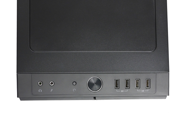

An der Bestückung des I/O-Panels hat sich hingegen nichts geändert. Nach wie vor stehen im vorderen Teil des Deckels je zwei USB 3.0- und USB 2.0-Ports sowie 3,5-mm-Klinkenbuchsen bereit. Allerdings werden die USB 3.0-Ports beim Define R5 schwarz eingefärbt. Sie sind deshalb etwas dezenter als die blauen USB 3.0-Ports des Define R4.
