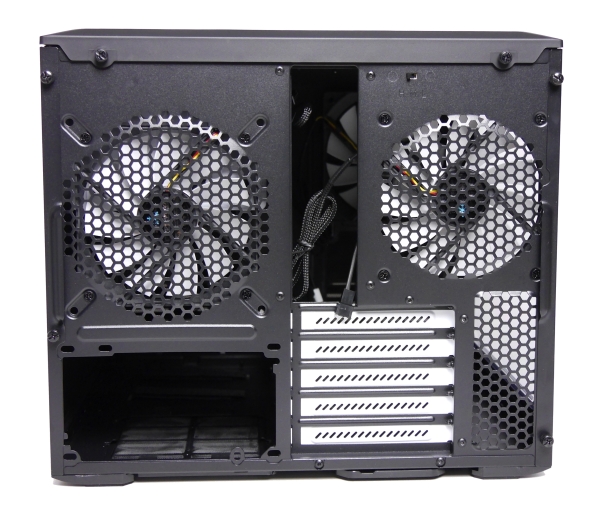

Die Heckansicht macht nicht nur deutlich, wie sehr das Node 804 in die Breite geht. Sie lässt auch erkennen, warum das so ist: Fractal Design hat das Gehäuse in zwei Kammern unterteilt. Das Netzteil und die HDD-Käfige erhalten so ihre eigene Kammer und werden sowohl thermisch als auch optisch aus der Hauptkammer herausgenommen. Die Lüfterplätze verteilen sich fast gleichwertig auf beide Gehäusesegmente. Je Kammer gibt es zwei Front- und zwei Deckellüfterplätze sowie einen rückseitigen Lüfterplatz mit vormontiertem 120-mm-Silent Series R2-Lüfter.
