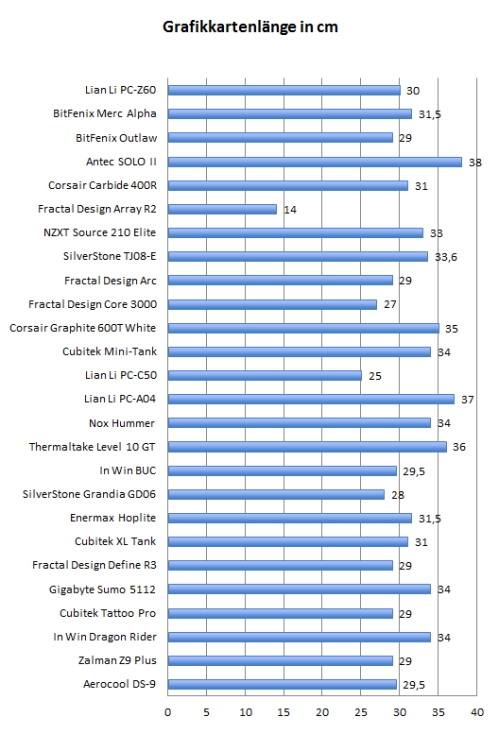

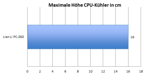

Wir messen die maximale Höhe des Prozessorkühlers und die maximale Grafikkartenlänge mithilfe eines handelsüblichen Zollstocks und berücksichtigen auch vorhandene Hersteller- bzw. Händlerangaben. Daraus resultieren gewisse Meßungenauigkeiten. Die Werte können zwar als Orientierung dienen, sind aber keineswegs mm-genau.
Höhe Prozessorkühler:
Grafikkartenlänge:
Das Gehäuse kann Grafikkarten mit bis zu etwa 30 cm Länge aufnehmen. Damit können die meisten Grafikkarten genutzt werden.
