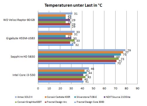

Temperaturmessungen:
Um die maximalen Temperaturen des Prozessors zu ermitteln, wurde die CPU mittels des kostenlosen Stresstest-Tools Prime 95 für 30 Minuten ausgelastet. Da der Small FFT-Test erfahrungsgemäß die höchste Wärmeverlustleistung mit sich bringt, benutzen wir diesen Modus und protokollieren die maximalen Kerntemperaturen mit dem Systemtool Lavalys Everest. Die einzelnen Kerntemperaturen werden addiert und durch die Anzahl der physikalischen Kerne dividiert.
Im direkten Anschluss wurde die Grafikkarte mittels FurMark auf Temperatur getrieben. FurMark ist ein kostenloser OpenGL-Benchmark und bietet einen Xtreme-Burning-Mode, der die Grafikkarte temperaturmäßig ans Limit bringt. Auch die Grafikkarte wurde 30 Minuten lang ausgelastet.
Die Betrachtung der Temperaturen im Idle-Zustand (= Leerlauf) wird zunehmend uninteressanter, da sowohl die Prozessor- als auch die Grafikkartenhersteller sehr gute Stromspartechniken entwickelt haben. Im Zuge dessen werden die Rechenkerne im Idle-Zustand herunter getaktet und die Stromspannung reduziert. Infolgedessen wird die erzeugte Abwärme auf ein Minimum reduziert.
Unsere Messungen brachten folgendes Ergebnis hervor:
Beurteilung der Temperaturen:
Ein Gehäuse mit Silent-Ausrichtung kann naturgemäß nicht die Kühlleistung bieten wie ein Gehäuse, das rücksichtslos auf einen maximalen Luftduchsatz hin optimiert wurde. Das schlägt sich auch in den Meßergebnissen nieder. Das SOLO II stellt in allen Teildisziplinen Negativrekorde auf. Wirklich problematisch sind die Temperaturen allerdings nicht. Die Kühlung der Grafikkarte könnte gegebenenfalls mit einem zusätzlich verbauten Frontlüfter verbessert werden.
Wer allerdings ein sehr leistungsstarkes System mit hoher Wärmeabgabe hat, wird mit Antecs Silent-Gehäuse kaum glücklich werden - ein solches System ist aber auch generell kaum leise (luft-) zu kühlen.
