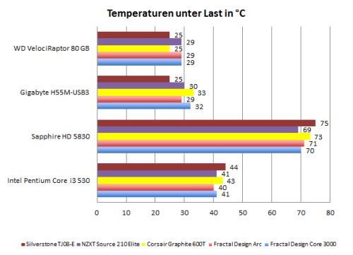

Temperaturmessungen:
Um die maximalen Temperaturen des Prozessors zu ermitteln, wurde die CPU mittels des kostenlosen Stresstest-Tools Prime 95 für 30 Minuten ausgelastet. Da der Small FFT-Test erfahrungsgemäß die höchste Wärmeverlustleistung mit sich bringt, benutzen wir diesen Modus und protokollieren die maximalen Kerntemperaturen mit dem Systemtool Lavalys Everest. Die einzelnen Kerntemperaturen werden addiert und durch die Anzahl der physikalischen Kerne dividiert.
Im direkten Anschluss wurde die Grafikkarte mittels FurMark auf Temperatur getrieben. FurMark ist ein kostenloser OpenGL-Benchmark und bietet einen Xtreme-Burning-Mode, der die Grafikkarte temperaturmäßig ans Limit bringt. Auch die Grafikkarte wurde 30 Minuten lang ausgelastet.
Die Betrachtung der Temperaturen im Idle-Zustand (= Leerlauf) wird zunehmend uninteressanter, da sowohl die Prozessor- als auch die Grafikkartenhersteller sehr gute Stromspartechniken entwickelt haben. Im Zuge dessen werden die Rechenkerne im Idle-Zustand herunter getaktet und die Stromspannung reduziert. Infolgedessen wird die erzeugte Abwärme auf ein Minimum reduziert.
Unsere Messungen brachten folgendes Ergebnis hervor:
Beurteilung der Temperaturen:
Für einen Mini-Tower weist das TJ08-E erstaunlich gute Temperaturen auf und braucht sich auch vor größeren Gehäusen nicht zu verstecken - vor allem, wenn man berücksichtigt, dass der Prozessor anders als bei den Vergleichssystemen semi-passiv, also nur vom Frontlüfter, gekühlt wurde. Das Konzept mit dem großen einsaugenden 180-mm-Lüfter bewährt sich also offensichtlich. Bei Festplatten- und Mainboardtemperatur werden sogar Bestwerte erreicht.
Allerdings lief der Lüfter für die Temperaturmessungen auch mit voller Drehzahl (1200 U/min) und war dabei relativ laut. Mit 700 U/min (zweite Drehzahloption) arbeitet der Lüfter deutlich angenehmer. Dabei steigen dann aber auch die Temperaturen - die CPU wird z.B. mit 50 Grad Celsius 6 Grad wärmer als bei voller Lüfterdrehzahl.

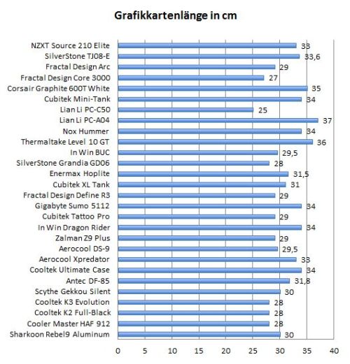

Grafikkartenlänge:
Das Gehäuse kann Grafikkarten mit bis zu etwa 33 cm Länge und damit alle aktuellen Modelle aufnehmen.
