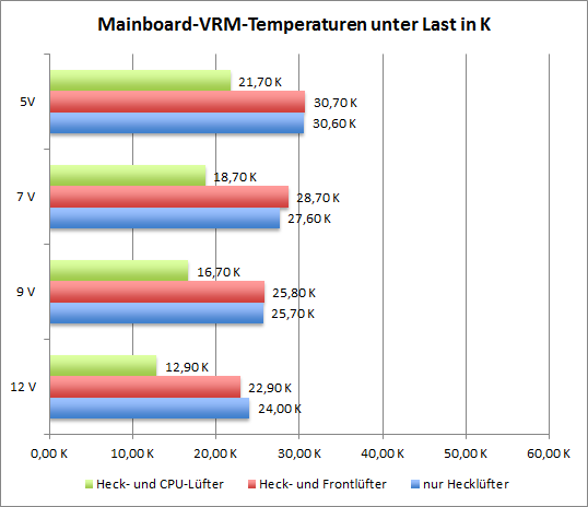

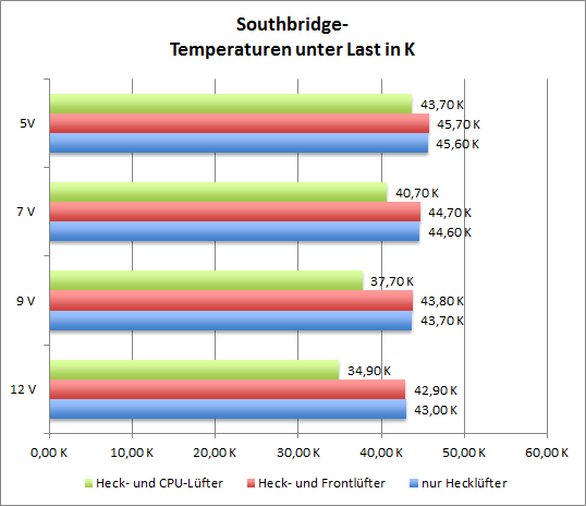

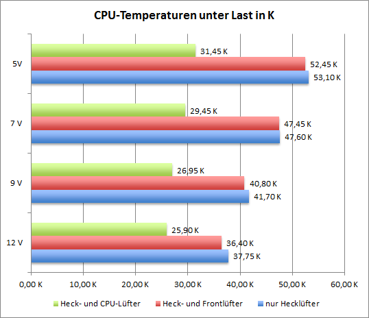

Damit reproduzierbare Ergebnisse sichergestellt werden können, wurden alle Stromsparmechanismen des Prozessors deaktiviert und die VCore manuell fest eingestellt.
Vor dem Belastungstest wurde das System zuerst mit dem Benchmark 3D Mark 2006 30 Minuten lang aufgeheizt. Danach folgte der 20 minütige Stresstest mittels Prime95, welcher alle vier Kerne zu 100% auslastete. Zur Protokollierung der Temperaturen wurde das Tool AIDA64 verwendet. Für den Vergleich wurde die Differenz aus den Maximalwerten der jeweiligen Komponenten und der Raumtemperatur betrachtet. Um eine möglichst vollständige Aussage zu treffen, wurden die Lüfter pro Durchlauf jeweils mit 12, 9, 7 und 5 Volt betrieben. Weiterhin wurde die Lüfterbestückung im Rechner variiert, um Schwachpunkte ausfindig machen zu können.
test1
test2
test3
Wie im Vorfeld schon angenommen wurde, lässt dich das System auch problemlos semi-passiv betreiben. Die verwendete CPU mit einer TDP (Thermal Design Power) von nur 65 Watt stellte dabei auch keine besondere Hürde dar. Dabei zeichnet sich ab, dass für die drei beobachten Bauteile - CPU, Spannungswandler (VRM) vom Mainboard und die Southbridge – kaum von einen zusätzlichen Frontlüfter profitieren. Die meisten Schreibarbeiten erledigt ohnehin die Solid State Disk, sodass die HDD keine zusätzliche Kühlung benötigt. Man kann diesen also getrost weglassen insofern man auf nur eine Festplatte setzt. Anders sieht es natürlich bei Konfigurationen mit zwei oder mehr Festplatten aus, hier sollte nicht auf den Frontlüfter verzichtet werden.
Bereits mit einer anliegenden Spannung von 9 Volt drehten alle Lüfter unter 800 U/min und das System ist insgesamt als leise zu bezeichnen. Reduzierte man die Spannung der Lüfter noch weiter, verstummt das System endgültig und das Tribut zollt man in Form von deutlich höheren Temperaturen.
Verzichtet man auf einen CPU-Lüfter und betreibt den Prozessor semi-passiv – die Abwärme kann nur der Hecklüfter aus dem Gehäuse befördern – resultiert dies bei 12 Volt in ca. 10 Kelvin schlechteren Temperaturen, bei 5 Volt sind es sogar über 20 Kelvin.
Ein stabiler Betrieb ist in allen getesteten Varianten möglich gewesen.
