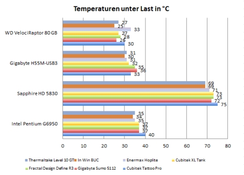

Temperaturmessungen:
Um die maximalen Temperaturen des Prozessors zu ermitteln, wurde die CPU mittels des kostenlosen Stresstest-Tools Prime 95 für 30 Minuten ausgelastet. Da der Small FFT-Test erfahrungsgemäß die höchste Wärmeverlustleistung mit sich bringt, benutzen wir diesen Modus und protokollieren die maximalen Kerntemperaturen mit dem Systemtool Lavalys Everest. Die einzelnen Kerntemperaturen werden addiert und durch die Anzahl der physikalischen Kerne dividiert.
Im direkten Anschluss wurde die Grafikkarte mittels FurMark auf Temperatur getrieben. FurMark ist ein kostenloser OpenGL-Benchmark und bietet einen Xtreme-Burning-Mode, der die Grafikkarte temperaturmäßig ans Limit bringt. Auch die Grafikkarte wurde 30 Minuten lang ausgelastet.

Unsere Messungen brachten folgendes Ergebnis hervor:
Beurteilung der Temperaturen:
Die Temperaturwerte des Level 10 GT bewegen sich durchweg mit in der Spitze des Testfelds. Das Kühlkonzept des Gehäuses mit seinen drei 200-mm-Lüftern und dem zusätzlichen 140-mm-Modell geht offensichtlich also voll auf.

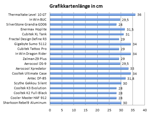

Grafikkartenlänge:
Bei der Grafikkartenlänge stellt das Level 10 GT einen Rekord auf. Bis zu 36 cm lang können die Pixelbeschleuniger sein, die in diesem Gehäuse montiert werden. Damit ist auch bei langen High-End-Karten noch Luft.
