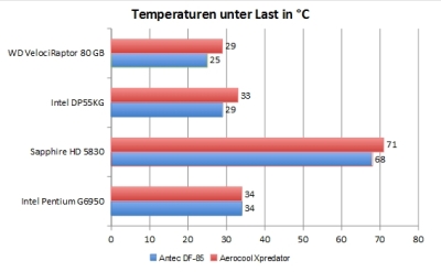

Temperaturmessungen:
Um die maximalen Temperaturen des Prozessors zu ermitteln, wurde die CPU mittels des kostenlosen Stresstest-Tools Prime 95 für 30 Minuten ausgelastet. Da der Small FFT-Test erfahrungsgemäß die höchste Wärmeverlustleistung mit sich bringt, benutzen wir diesen Modus und protokollieren die maximalen Kerntemperaturen mit dem Systemtool Lavalys Everest. Die einzelnen Kerntemperaturen werden addiert und durch die Anzahl der physikalischen Kerne dividiert.
Im direkten Anschluss wurde die Grafikkarte mittels FurMark auf Temperatur getrieben. FurMark ist ein kostenloser OpenGL-Benchmark und bietet einen Xtreme-Burning-Mode, der die Grafikkarte temperaturmäßig ans Limit bringt. Auch die Grafikkarte wurde 30 Minuten lang ausgelastet.
Die Betrachtung der Temperaturen im Idle-Zustand (= Leerlauf) wird zunehmend uninteressanter, da sowohl die Prozessor- als auch die Grafikkartenhersteller sehr gute Stromspartechniken entwickelt haben. Im Zuge dessen werden die Rechenkerne im Idle-Zustand herunter getaktet und die Stromspannung reduziert. Infolgedessen wird die erzeugte Abwärme auf ein Minimum reduziert.
Unsere Messungen brachten folgendes Ergebnis hervor:
Beurteilung der Temperaturen:
Die Temperaturwerte des XPredator können überzeugen. Sie liegen nur wenige Grad über den herausragenden Werten des Antec DF-85. Allerdings erreicht Aercool diese Temperaturen bei einer deutlich geringeren Geräuschemission. Die Messungen wurden mit voll aufgedrehten Lüftern und geöffneten Lüfterklappen durchgeführt. Das Verschließen der Lüfterklappen im Deckel hatte bei unserem Testsystem nur geringfügige Auswirkungen auf die Temperaturen.
Aerocool schafft einen guten Spagat zwischen relativ leisen Lüftern und einer sehr ordentlichen Kühlleistung. Die guten Temperaturwerte werden auch durch das große Volumen des Gehäuses begünstigt.

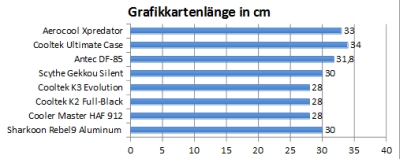

Grafikkartenlänge:
Das Gehäuse kann Grafikkarten mit bis zu etwa 33 cm Länge aufnehmen und sollte auch mit sehr langen Modellen kein Problem haben.
