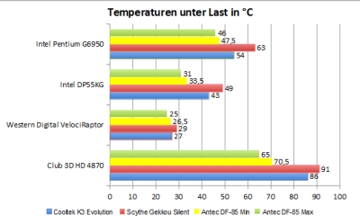

Temperaturmessungen:
Im direkten Anschluss wurde die Grafikkarte mittels FurMark auf Temperatur getrieben. FurMark ist ein kostenloser OpenGL-Benchmark und bietet einen Xtreme-Burning-Mode, der die Grafikkarte temperaturmäßig ans Limit bringt. Auch die Grafikkarte wurde 30 Minuten lang ausgelastet.

Unsere Messungen brachten folgendes Ergebnis hervor:
Beurteilung der Temperaturen:
Das Antec DF-85 kann nicht nur eine imposante Lüfterarmada vorweisen, auch die damit erreichten Temperaturwerte sind beeindruckend. Die zum Vergleich herangezogenen Gehäuse spielen zwar in Hinblick auf die Kühlleistung von vornherein in einer anderen Liga - das Dark Fleet-Modell kann die Überlegenheit, die es auf dem Papier besitzt, aber auch in der Praxis voll ausspielen. Durch die Bank werden schon mit minimal möglicher Lüftergeschwindigkeit die niedrigsten Temperaturwerte erreicht. Während die Festplatte nur wenige Grad kühler blieb als in den Vergleichsgehäusen, liegen bei CPU-, GPU- und Mainboardtemperatur Welten zwischen dem Antec-Gehäuse und dem Cooltek K3 Evolution sowie erst recht dem mit Dämmmatten ausgekleideten Scythe Gekkou Silent.
Werden die Lüfter des DF-85 voll aufgedreht, wird der PC zwar richtig laut, die Temperaturen sinken aber nur um wenige Grad. Am deutlichsten wirkt sich das noch bei der Grafikkarte aus, die immerhin 5 Grad kühler bleibt als bei minimaler Lüfterdrehzahl. Zumindest bei unserem Testsystem lohnt es nicht, die Lüfter mit maximaler Geschwindigkeit laufen zu lassen. Umgekehrt wäre es sogar wünschenswert gewesen, wenn Antec einen weiteren Regelbereich der Lüfter nach unten ermöglicht hätte.

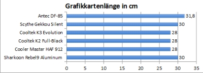

Grafikkartenlänge:
