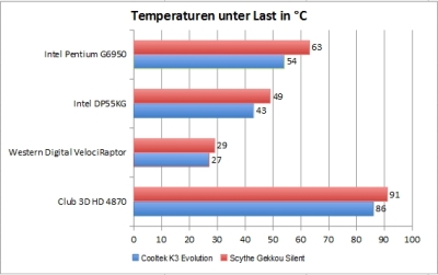

Temperaturmessungen:
Um die maximalen Temperaturen des Prozessors zu ermitteln, wurde die CPU mittels des kostenlosen Stresstest-Tools Prime 95 für 30 Minuten ausgelastet. Da der Small FFT-Test erfahrungsgemäß die höchste Wärmeverlustleistung mit sich bringt, benutzen wir diesen Modus und protokollieren die maximalen Kerntemperaturen mit dem Systemtool Lavalys Everest. Die einzelnen Kerntemperaturen werden addiert und durch die Anzahl der physikalischen Kerne dividiert.
Im direkten Anschluss wurde die Grafikkarte mittels FurMark auf Temperatur getrieben. FurMark ist ein kostenloser OpenGL-Benchmark und bietet einen Xtreme-Burning-Mode, der die Grafikkarte temperaturmäßig ans Limit bringt. Auch die Grafikkarte wurde 30 Minuten lang ausgelastet.
Die Betrachtung der Temperaturen im Idle-Zustand (= Leerlauf) wird zunehmend uninteressanter, da sowohl die Prozessor- als auch die Grafikkartenhersteller sehr gute Stromspartechniken entwickelt haben. Im Zuge dessen werden die Rechenkerne im Idle-Zustand herunter getaktet und die Stromspannung reduziert. Infolgedessen wird die erzeugte Abwärme auf ein Minimum reduziert.
Unsere Messungen brachten folgendes Ergebnis hervor:
temp
Die Festplatte im direkten Luftstrom des Frontlüfters bleibt kühl, auch CPU- und Mainboardtemperaturen bleiben im Rahmen. Die mit einem leisen Lüfter ausgerüstete Radeon HD 4870 wird hingegen sehr warm. Wegen Umstellungen im Testsystem haben wir nur die Werte des Scythe Gekkou Silent einbeziehen können, die allerdings für das Cooltek-Gehäuse wenig Aussagekraft haben - denn durch die Dämmmatten heizt sich das Scythe-Gehäuse wesentlich stärker auf.

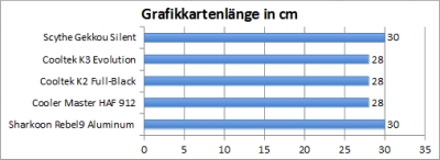

Grafikkartenlänge:
Das Gehäuse kann uneingeschränkt Grafikkarten mit bis zu etwa 28 cm Länge aufnehmen. Damit können die meisten Grafikkarten genutzt werden. Sollte eine Grafikkarte keine Überbreite besitzen, können im obersten PCIe-Slot auch längere Modelle eingesetzt werden, da diese in den HDD-Schacht hineinragen können.
