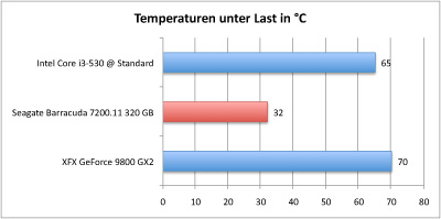

Temperaturmessungen:
Um die maximalen Temperaturen des Prozessors zu ermitteln, wurde die CPU mittels des kostenlosen Stresstest-Tools Prime 95 für 30 Minuten ausgelastet. Da der Small FFT-Test erfahrungsgemäß die höchste Wärmeverlustleistung mit sich bringt, benutzen wir diesen Modus und protokollieren die maximalen Kerntemperaturen mit dem Systemtool Lavalys Everest. Die einzelnen Kerntemperaturen werden addiert und durch die Anzahl der physikalischen Kerne dividiert.
Im direkten Anschluss wurde die Grafikkarte mittels FurMark auf Temperatur getrieben. FurMark ist ein kostenloser OpenGL-Benchmark und bietet einen Xtreme-Burning-Mode, der die Grafikkarte temperaturmäßig ans Limit bringt. Auch die Grafikkarte wurde 30 Minuten lang ausgelastet.
Die Betrachtung der Temperaturen im Idle-Zustand (= Leerlauf) wird zunehmend uninteressanter, da sowohl die Prozessor- als auch die Grafikkartenhersteller sehr gute Stromspartechniken entwickelt haben. Im Zuge dessen werden die Rechenkerne im Idle-Zustand herunter getaktet und die Stromspannung reduziert. Infolgedessen wird die erzeugte Abwärme auf ein Minimum reduziert.
Unsere Messungen brachten folgendes Ergebnis hervor:
Berurteilung der Belüftung und Temperaturen:
Es ist nicht verwunderlich, dass das Silverstone Sugo SG07 vor allem bei den Systemtemperaturen punkten kann. Das von uns verbaute System blieb während des Testzeitraum angenehm kühl - nur bei der Festplatte kann es unter Umständen zu Problemen kommen. Diese wird im Silverstone Sugo SG07 nicht gekühlt und kann die entstehende Abwärme aufgrund der Gummipuffer zwischen dem Gehäuse und der Festplatte nicht abtransportieren. Bei höherdrehenden Laufwerken ab 10.000 U/min sollte hier Vorsicht geboten sein. Im Gegensatz zum Magnetspeicher blieb der Prozessor erstaunlich kühl.
