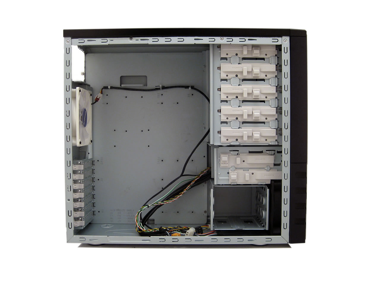

Trotz der geringen Maße bietet das iSOLO 3134 erstaunlich viel Platz im Innenraum. Insgesamt kann das Gehäuse bis zu zehn Laufwerken eine Heimat bieten. Das Chassis ist aus Stahl gefertigt, welches eine hohe Stabilität mit sich bringt. Die Verarbeitung lässt keinen Anlass zur Kritik. Alle Kanten im Inneren sind fehlerlos gefalzt.
Mitgedacht: Im Netzteilbereich befindet sich eine Kabeldurchführung zur sauberen Verlegung der Netzteilkabel.

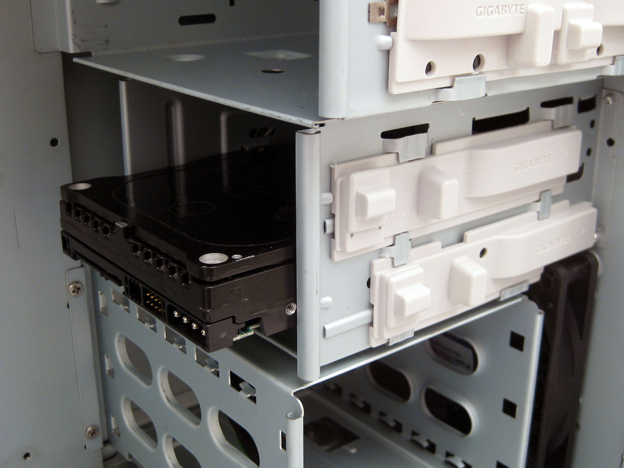

Bis zu drei HDDs können mithilfe von Laufwerksschienen in den um 90° gedrehten Festplattenkäfig eingebaut werden. Die Laufwerksschienen werden lediglich an die Festplatte geklemmt und anschließend in den Käfig geschoben. Der Festplattenkäfig kann durch das Lösen von insgesamt vier Schrauben vollständig entfernt werden. Auf eine Entkopplung durch Gummipuffer verzichtet der Hersteller.

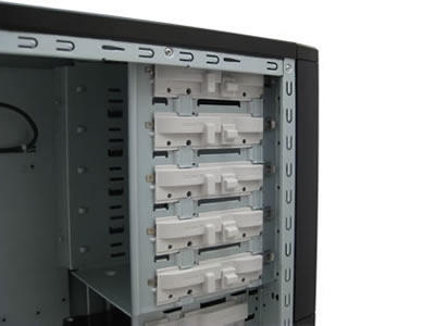

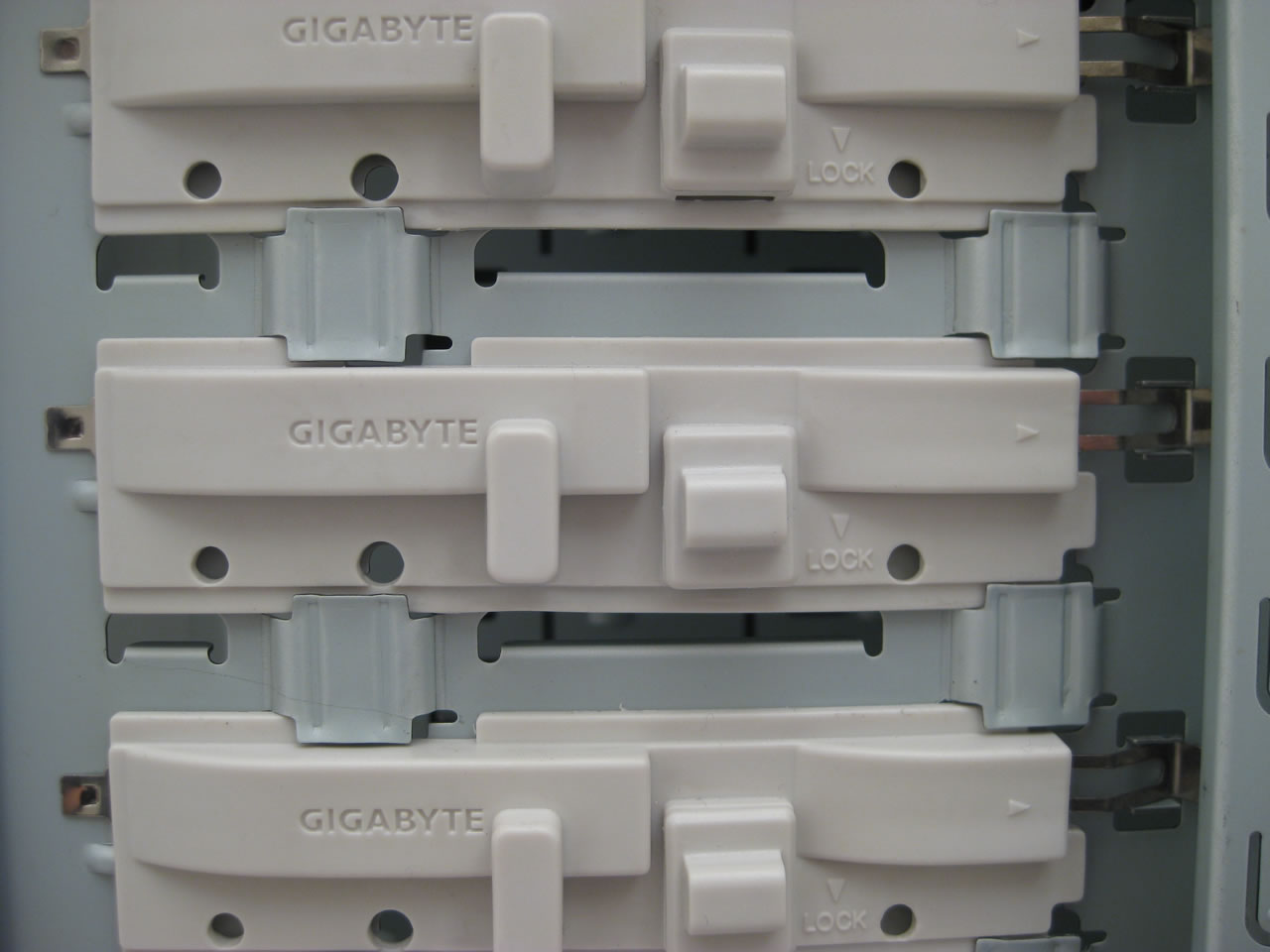

Bis zu fünf 5,25-Zoll-Laufwerke werden mithilfe einer besonderen Halterung fixiert. Die Laufwerke werden einfach in den Schacht geschoben und durch einen Schieber mit Lock-Funktion gesichert. So können die Laufwerke binnen Sekunden montiert werden.

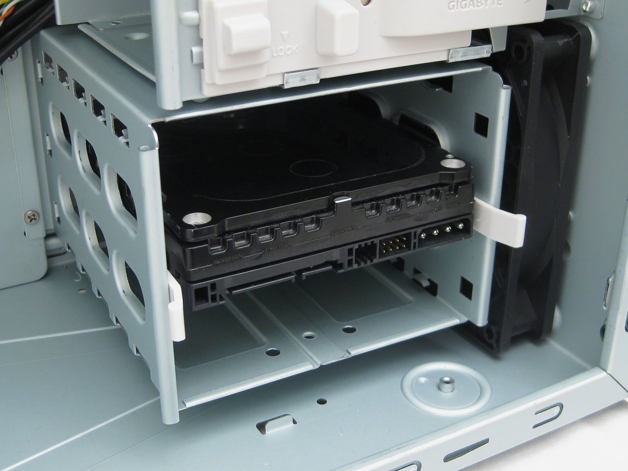

Zwei weitere 3,5-Zoll-Laufwerke können mit dem gleichen Mechanismus im mittleren Käfig untergebracht werden.

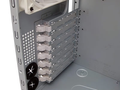

Auch bei der Halterung für die Erweiterungskarten setzt Gigabyte auf ein schraubenloses Design. Die Lösung beim das iSOLO 3134 überzeugt insbesondere durch ihre Stabilität.

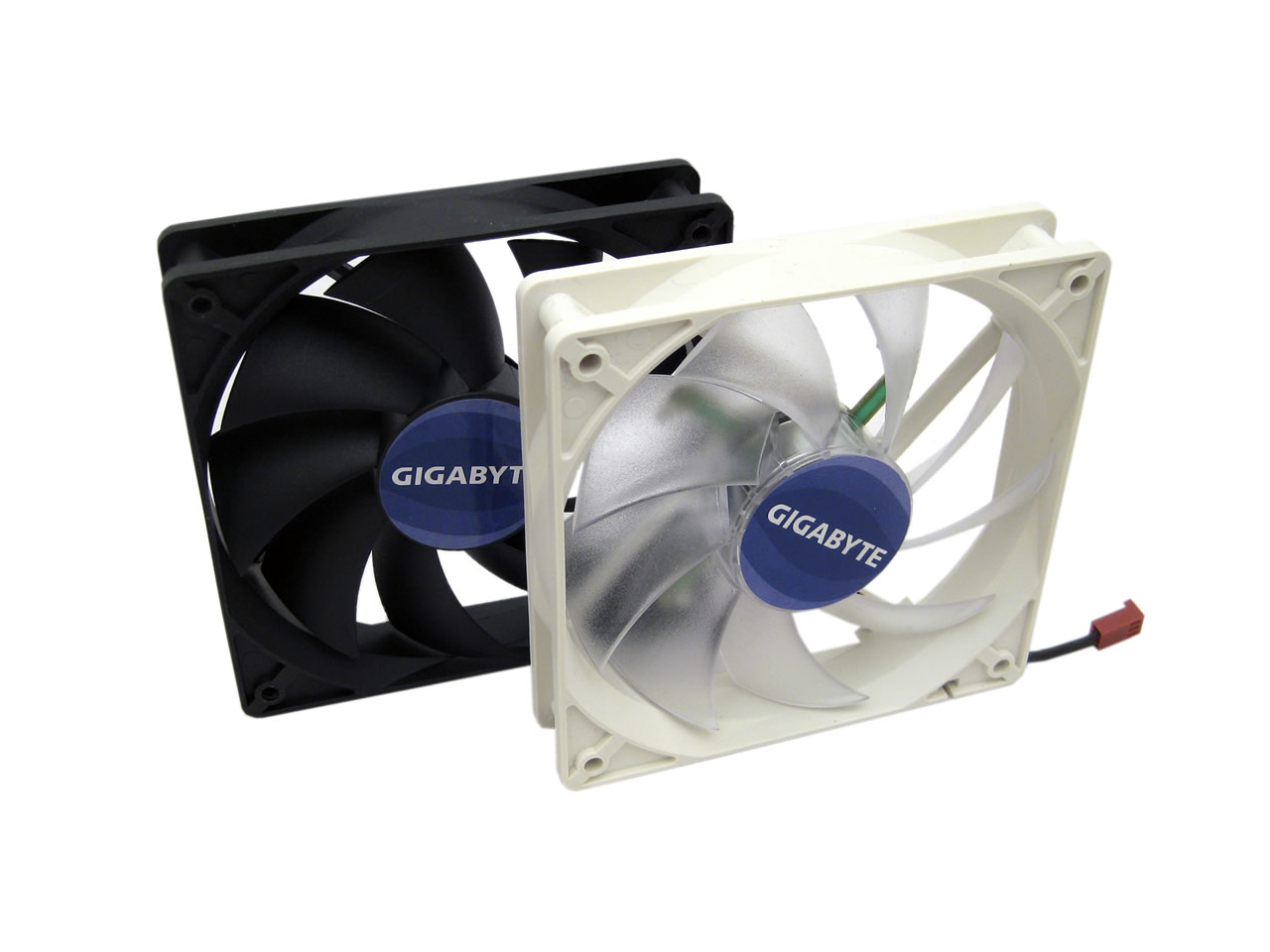

Der verbaute 120-mm-Lüfter im Heck ist mit vier blauen LEDs versehen. Der Hersteller setzt bei der Montage auf eine schraubenlose Variante, welche den Lüfter zugleich vom Gehäuse entkoppelt. Der 120-mm-Lüfter in der Front kommt ohne eine Beleuchtung daher. Die Leistungsdaten der beiden Lüfter sind in der folgenden Tabelle aufgeführt. Die Lüfter wurden über ein Aqua-Computer-Aquaero angesteuert.

Beide Lüfter sind im 12-Volt-Betrieb deutlich wahrnehmbar. Dennoch können wir ihnen im unteren Drehzahlbereich (< 600 U/min) eine Silent-Tauglichkeit attestieren.

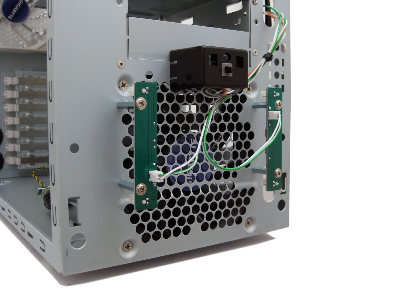

Nimmt man unserem Probanden die Front ab, kommen die Beleuchtungs-LEDs zum Vorschein. Die Platinen mit den Leuchtdioden sind verschraubt und können auf Wunsch rückstandslos entfernt werden. Anders als der 120-mm-Lüfter im Heck, wird der Front-Lüfter mit herkömmlichen Lüfterschrauben, welche über ein selbstschneidendes Gewinde verfügen, fixiert.
