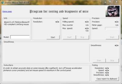

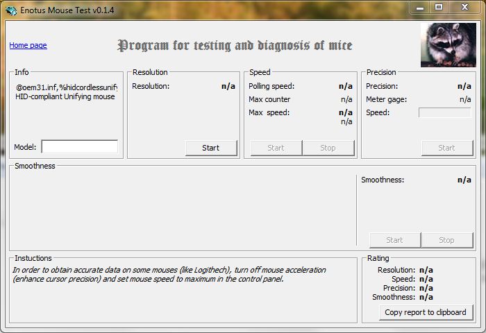

DPI ist das wohl am meisten auf einer Mausverpackung zu lesende Wort - Dots per Inch, manchmal auch CPI (Counts per Inch) genannt, sind die Anzahl der Counts die ein Sensor pro Inch (1 inch = 2,54 cm) aufnehmen kann. Diese Counts sind Bewegungsdaten, die der Computer in Pixel umsetzt. Dieser Wert ist unter anderem abhängig von den FPS und der Geschwindigkeit, mit der der Sensor diese Daten verarbeitet. Eine hohe DPI-Zahl ist vor allem für Highsenser (dazu später mehr) wichtig, denn je höher die DPI-Zahl, desto weniger Bewegung muss an der Maus angebracht werden, um eine bestimmte Strecke auf dem Bildschirm zurückzulegen. Die DPI-Zahl und viele andere Werte kann man mit dem Enotus Mouse Test in Erfahrung bringen.

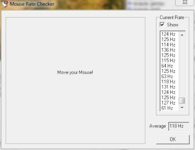

Hersteller werben - wenn überhaupt - mit einer Polling-Rate von 1000 Hz. Diese Zahl gibt an, wie oft die Maus die Berechnungen der exakten Position an den Computer schicken. Eine Standard-Maus kommt im Normalfall mit 125-Hz-Polling-Rate daher - das bedeutet, dass der Computer jede Sekunde 125 Informationssätze bekommt - ist die Polling-Rate bei 1000 Hz, bekommt der Computer also nicht alle 8 ms eine Information zugesendet, sondern wird jede Millisekunde über die aktuelle Mausposition in Kenntnis gesetzt. Alle 8 ms ist normalerweise für einen Großteil der Anwendungsgebiete ausreichend, eine höhere Polling-Rate kann je nach Maus aber auch zu Inkompatibilitäten führen. Wirbt ein Hersteller nicht mit einer so hohen Polling-Rate, sollte ein manuelles Tuning nur von erfahrenen Nutzern ausgeführt werden. Um die Rate herauszufinden, kann man das kleine Programm 'mouserate.exe' von Oliver Andreas Tscherwitschke benutzen.
