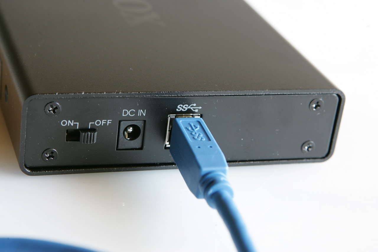

Die neuen Stecker von Typ A (rechts) und B (links) sind auf obigem Bild zu sehen. Abwärtskompatibel ist allerdings nur der Stecker vom Typ A. Alle bisherigen USB-Geräte lassen sich an einem USB-3.0-Port anschließen. Ausnahmen sind Stecker vom Typ B, Mini-B, Micro-B und Mini-A. Bei allen Steckern des Typs B wurden Anbauten notwendig, die es zwar erlauben alte Stecker in neue Buchsen zu stecken, allerdings nicht neue Stecker in alte Buchsen. Hierfür sind Adapter notwendig, von denen wir allerdings bisher noch keine zu Gesicht bekamen.
