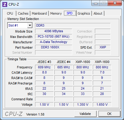

Schauen wir auf die SPD-Programmierung, so sieht man aber wieder, dass bei einem Speichermodul eigentlich nur die inneren Werte zählen:
ADATA hat das SPD wie oben abgebildet programmiert. Mit jeweils 1,5 Volt sieht man zwei Frequenzen mit den dazugehörigen Timings vor - 1218 MHz bei 8-8-8-22 und 1370 MHz bei 9-9-9-25. Eines der XMP-Profile lässt die Module auf 1600 MHz und Timings von 9-9-9-24 bei einer Spannung von 1,35 Volt arbeiten. Aus den Vollen schöpfen will ADATA bei 1,65 Volt mit ebenfalls 1600 MHz, allerdings schärferen Timings von 7-9-7-21.
Die Programmierung des Moduls ist ordentlich, eine Seriennummer ist hingegen nicht eingetragen. Dafür sind wir mit den hinterlegten Frequenzen und den üblichen Daten aber sehr zufrieden.
