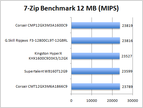

7-Zip-Benchmark bei 1600 MHz, bestmögliche Timings:
7zip

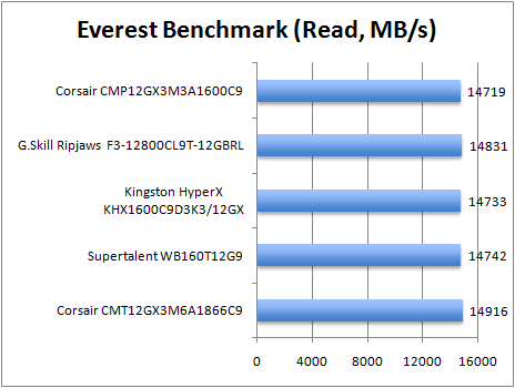

Everest-Benchmark bei 1600 MHz, bestmögliche Timings:
everest

Als Schlussfazit zeigt sich hier klar, dass auf einer Frequenz unterschiedliche Timings nur einen geringen Einfluss auf die Performance haben - zumindest in den drei Testbenchmarks. Wichtiger ist die Frequenz, sodass beispielsweise CL8 mit DDR3-1600 langsamer ist als CL9 mit DDR3-1866. Zuerst sollte man also versuchen, eine möglichst hohe Frequenz zu erreichen, anschließend kann man die Timings auf der höchstmöglichen Frequenz optimieren.
Interessant ist auch, dass das 12-GB-Kit aus sechs Modulen von Corsair einen kleinen Performancevorsprung hat: Hier nutzt der Intel-Speichercontroller die sechs Module effizienter aus und hat Vorteile durch gleichzeitige Zugriffe. Im Endeffekt ist es also sogar besser, ein Kit mit sechs Modulen zu wählen, wenn man nicht plant, das System auf 24 GB irgendwann aufzurüsten.
