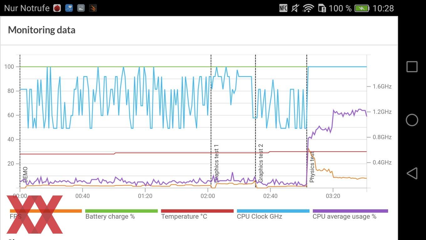

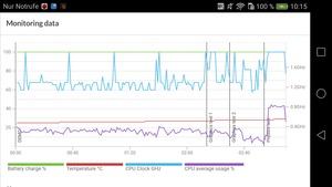

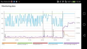

Zu den Laufzeiten äußert sich der Hersteller mit Verweis auf Laborbedingungen. Im Video-Betrieb soll das Honor 6X mehr als elf Stunden durchhalten, bei moderater und intensiver Nutzung zwischen eineinhalb und rund zwei Tagen. Die letzten beiden Angaben konnten im Test bestätigt werden. Im praxisnahen Einsatz mit Nutzung von WLAN und LTE, dem Abgleich von Emails sowie Telefonaten konnten etwa zweieinhalb Tage mit einer Ladung des Akkus überbrückt werden.

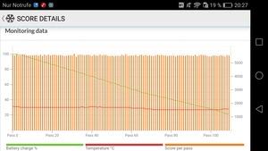

In den beiden Laufzeit-Benchmarks, die aufgrund gleicher Bedingungen eine bessere Vergleichbarkeit gegenüber anderen Smartphones bieten, landet das Honor 6X jeweils in der oberen Hälfte. Die Video-Schleife durchlief das Gerät 10,5 Stunden lang, im PCMark waren es 7,5. Somit eignet es sich auch als Unterhaltung für längere Fahrten oder Flüge, einzig als mobile Spielekonsole sollte es dann nur mit Bedacht genutzt werden. Denn unter hoher Last wurde schon nach weniger als sechs Stunden nach dem Ladegerät verlangt.

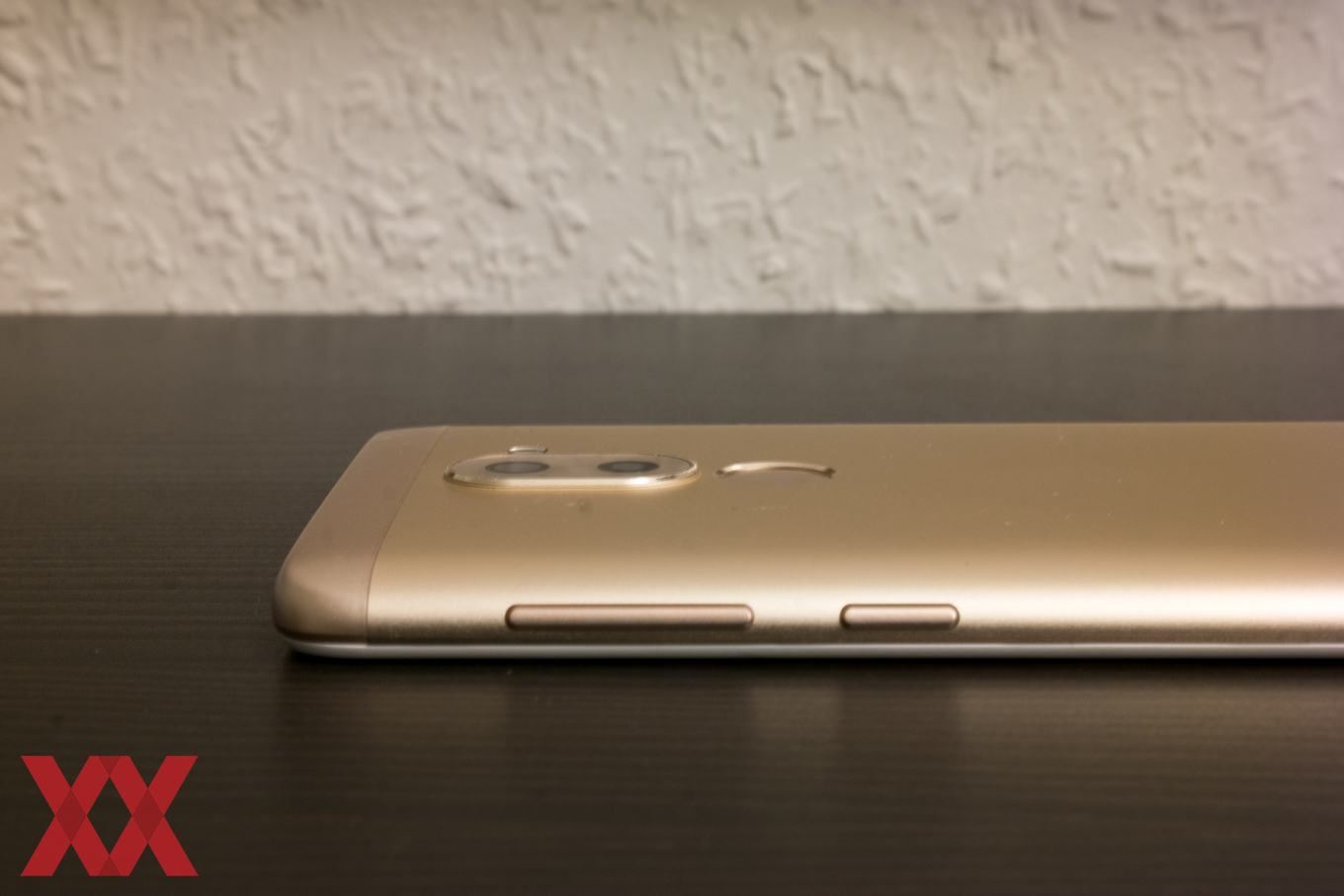

Optisch schlank und zu dünn

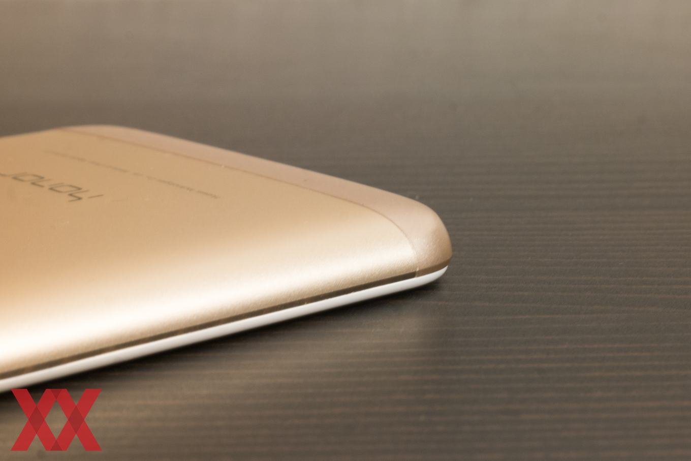

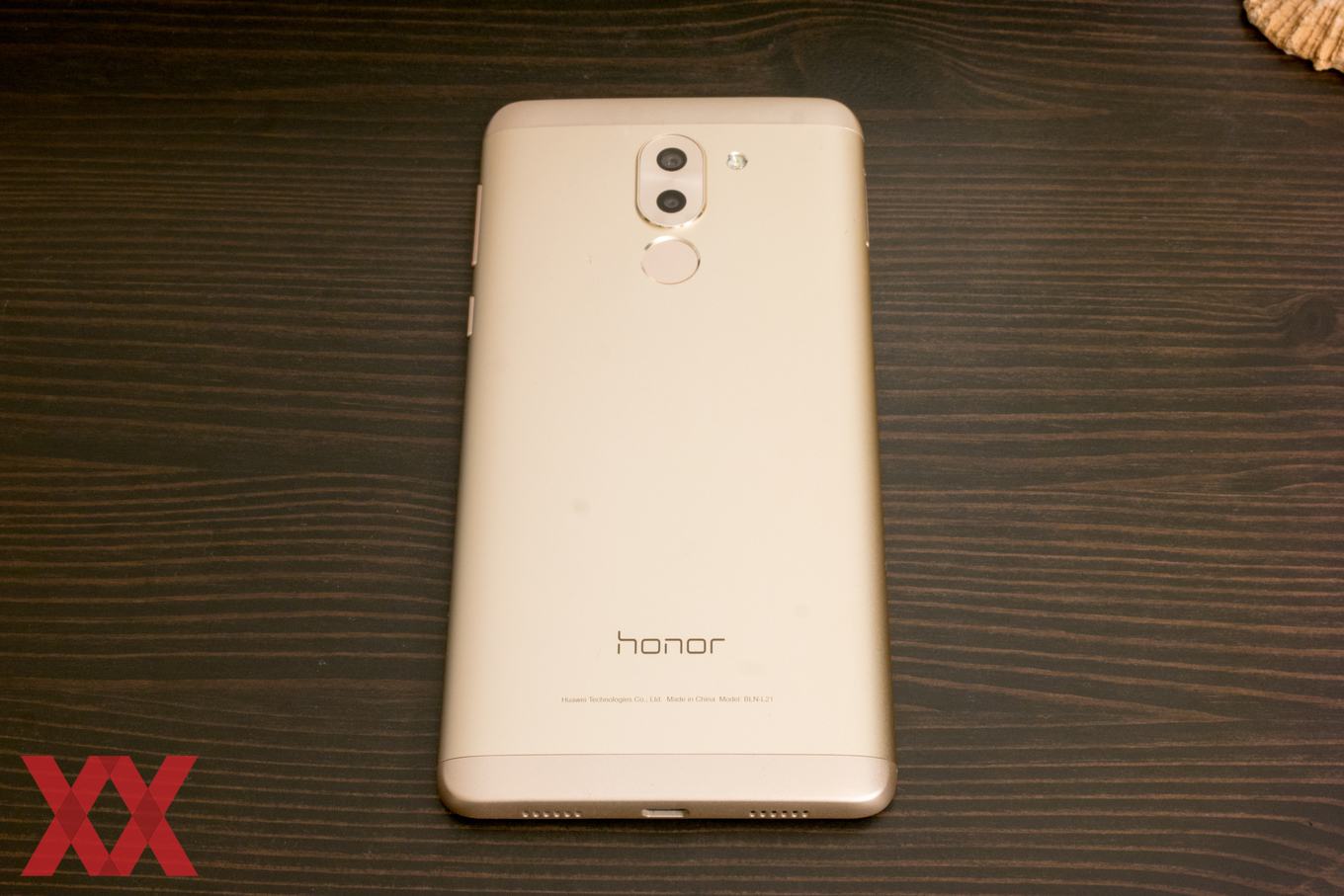

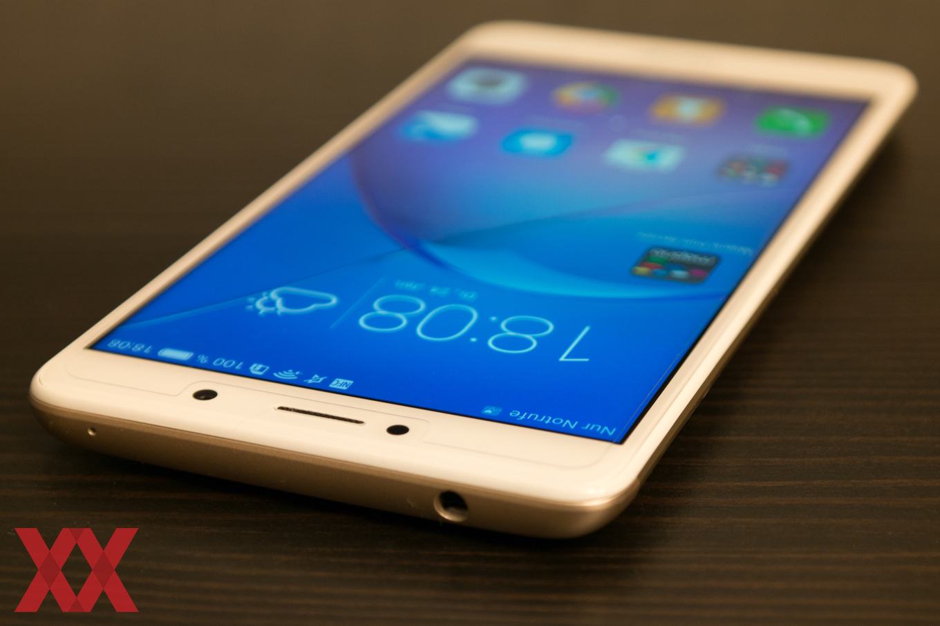

Der Einsatz von Aluminium gehört auch bei Honor zum guten Ton. Das sorgt nicht nur für ein gewisses Maß an Stabilität, sondern kommt auch der Haptik zugute. Doch Aluminium ist nicht gleich Aluminium. Denn dem Preis des Smartphones dürfte es geschuldet sein, dass die Metallhaut vergleichsweise dünn wirkt, ähnliches konnte in Vergangenheit bereits mehrfach bei anderen günstigen Geräten beobachtet werden.

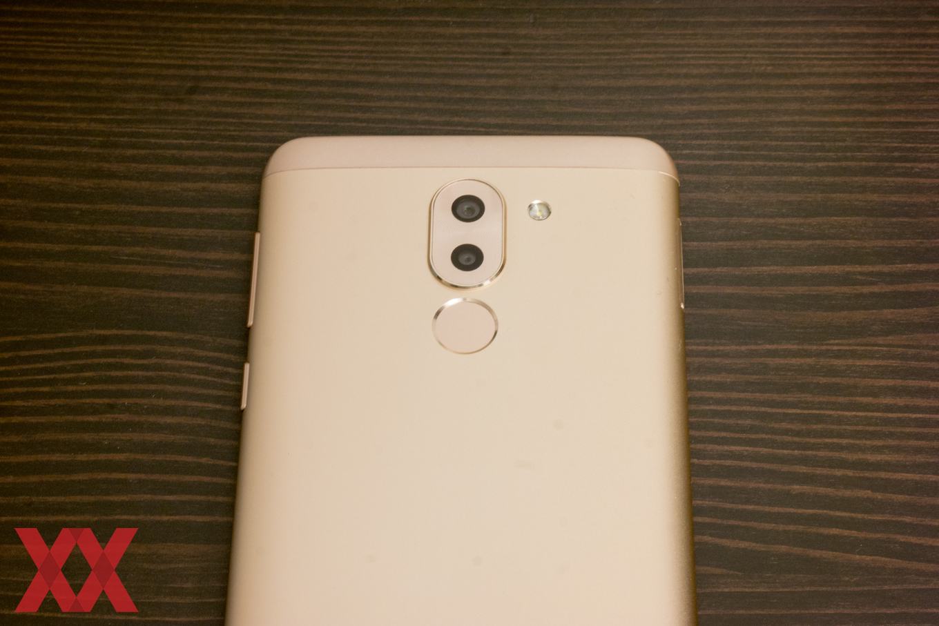

Der optische Eindruck leidet darunter aber nicht. Durch die sich zu den langen Kanten hin verjüngende Rückseite wirkt das Honor 6X deutlich dünner als die offiziell genannten 8,2 mm, einzig Länge und Breite (150,9 x 76,2 mm) kann das Design nicht kaschieren. Insgesamt wirkt das Gerät sehr harmonisch gestaltet, was einerseits an den zahlreichen Rundungen, andererseits an der in weiten Teilen genutzten Symmetrie liegt. Echte Hingucker offenbart jedoch nur die Rückansicht mit der Dual-Kamera, andere echte Identifizierungsmerkmale gibt es nicht.
In puncto Verarbeitung leistet man sich keine groben Schnitzer, perfekt ist sie aber auch nicht. Denn der Übergang zwischen den Antennenisolatoren auf der Rückseite sowie dem restlichen Gehäuse ist nicht bündig, zudem stört zumindest bei der für den Test bereitgestellten goldenen Variante der ungleichmäßige Farbton. Die Tasten für Lautstärke und Standby am rechten sowie die in den linken Rand integrierte Kartenaufnahme überzeugen hingegen.
Zumindest in größeren Händen liegt das Honor 6X dank der gewölbten Rückseite sicher, eine etwas rauere Rückseite wäre aber wünschenswert. Mit nur einer Hand lässt sich das 5,5 Zoll große Display bedienen - auch, da die Anzeige nur rund 72 % der Front einnimmt. Mit 162 g fällt das Smartphone in der Tasche nicht besonders auf.

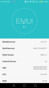

In keinem Punkt wird die Verwandtschaft zwischen Honor und Huawei so deutlich wie bei der Software. Denn auch hier kommt die eigene Oberfläche EMUI zum Einsatz, die sich in weiten Teilen klar von „Vanilla“-Android unterscheidet. Einen echten App Drawer gibt es nicht, was Kennern zeigt, dass EMUI in Version 4.1 und somit auch nur Android 6 zum Einsatz kommt; EMUI 5 bringt einen App Drawer mit.
