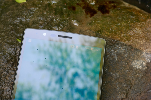

Zumindest eines der Versprechen kann das G4 nicht halten. Denn den sRGB-Farbraum deckt das Display nur zu knapp 97 Prozent ab. Bedingt durch die DCI-Optimierung glänzt die Anzeige vor allem bei Blau und Rot. Die Abweichung von der Herstellerangabe ist zwar ärgerlich, sie spielt im Alltag aber keine Rolle. Denn selbst der erreichte Wert kann als sehr gut bezeichnet werden. Dem Nutzer offenbart sich dies durch kräftige, aber nicht übertriebene Farben. In Sachen Helligkeit und Kontrast hält das G4 hingegen das, was LG verspricht. Bei maximaler Einstellung erreicht die Beleuchtung 498 cd/m², womit das Smartphone selbst bei direkter Sonneneinstrahlung oftmals noch abgelesen werden kann. Wer sich bei der Regulierung auf die Automatik verlässt, muss jedoch mit meist zu hellen Einstellungen leben. Die manuelle Justierung ist hingegen sehr grob ausgefallen. Zwar verspricht die Option das Prozent-genaue Einstellen, mitunter bedeuten 10 Prozentpunkte weniger aber den Verlust von 50 cd/m2. Keine Kritik verdient der Kontrast: Mit 1.598:1 liegt man sogar noch leicht über dem von LG genannten Wert.
Das Display ist auch in hellen Umgebungen ablesbar
