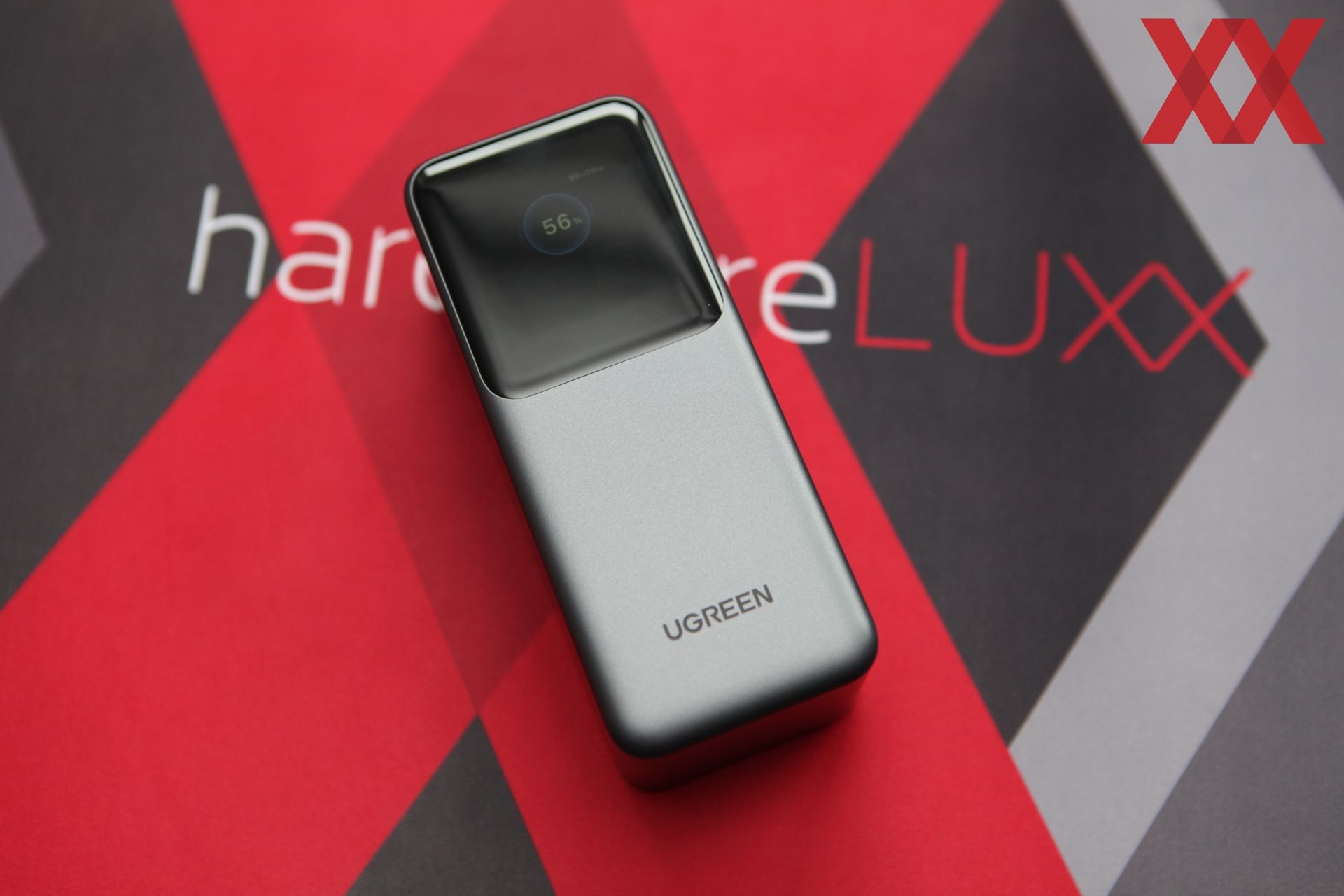

Die UGREEN Nexode Powerbank kommt auf Abmessungen von 131 x 54 x 51 mm und wiegt 476 g. Die Kapazität des von uns getesteten Modells beträgt 20.000 mAh oder auch 72 Wh. UGREEN bietet aber auch noch andere Kapazitäten und Formate des Gehäuses an, die von 12.000 bis 48.000 mAh reichen und bis zu 300 W liefern können. Bei deutlich über 1,5 kg ist letztgenannte Lösung aber wenig transportabel.

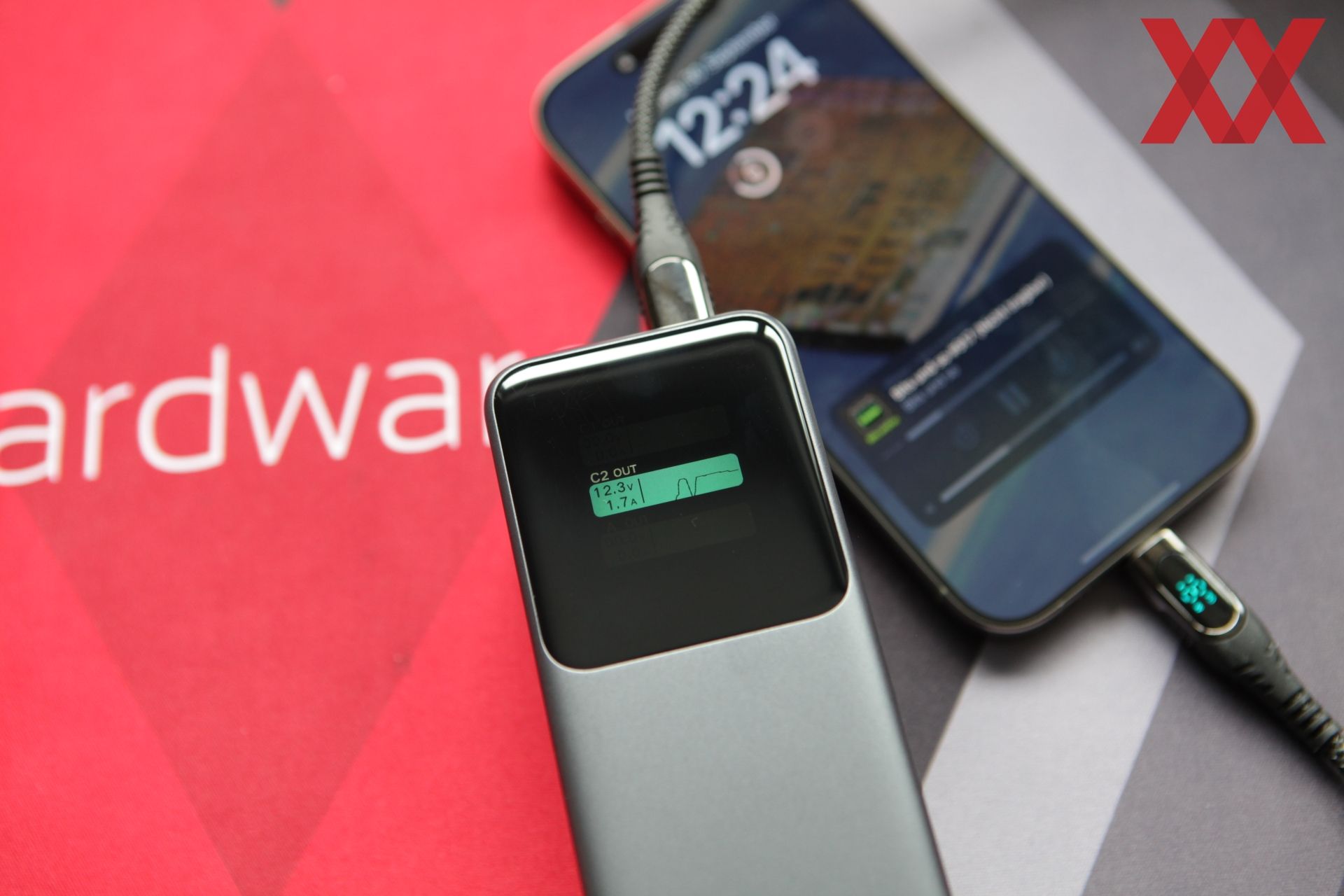

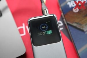

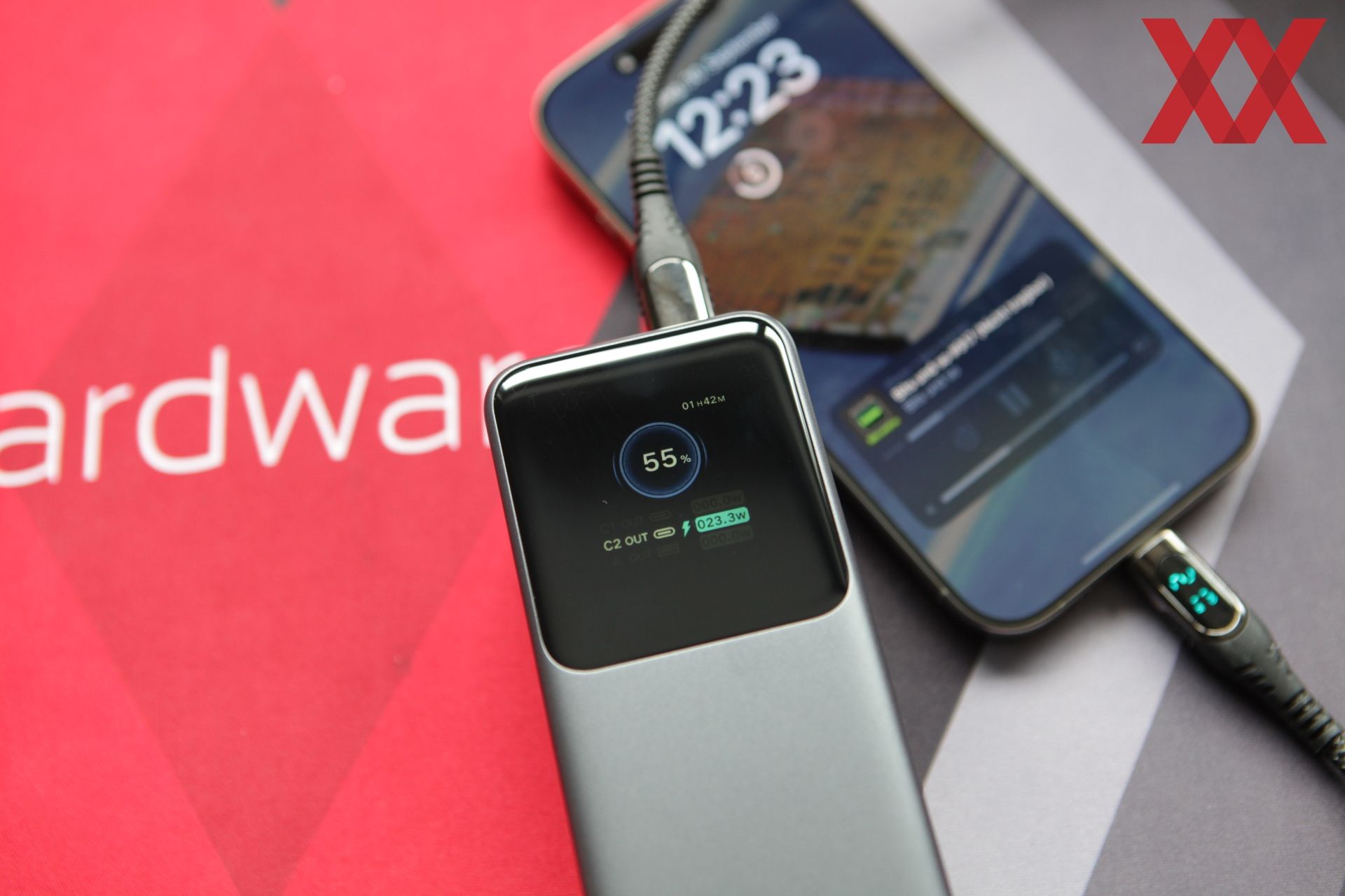

Während üblicherweise ein paar LEDs ausreichend sind, um den Ladezustand einer Powerbank anzuzeigen, verfügt die UGREEN Nexode Powerbank über ein TFT-Display. Auf diesem wird werden großen Zahlen der Ladezustand in Prozent und die Zeitdauer eingeblendet, bis die Powerbank vollgeladen oder komplett entladen ist.
Darüber hinaus werden die Echtzeit-Leistungsaufnahme sowie auf Wunsch auch Spannung und Stromstärke mit einem Laufzeitdiagramm angezeigt. Wie sinnvoll solche Diagramme sind, sei einmal dahingestellt. UGREEN liefert hier Zusatzinformationen, die sicher nicht jeder benötigt, die für den ein oder anderen hilfreich sein können.

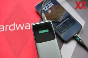

Mit seinen 20.000 mAh an Kapazität lädt die UGREEN Nexode Powerbank an einem Netzteil mit 65 W in unter zwei Stunden vollständig auf. Bei der Entladeleistung kommt es natürlich darauf an, wie schnell das Zielgerät geladen werden soll und wie viel es aufnimmt. Bei einem Apple iPhone 16 Pro beträgt die Kapazität genau 3.577 mAh bei 3,8 V. Theoretisch sollte man das Smartphone also an der Nexode Powerbank vier bis fünf mal aufladen können. Die Ladeverluste in der Umwandlung haben wir dazu mit 15 % angenommen.

Das Display liefert einen Mehrwert, den man im Alltag nach ein paar Ladevorgängen nicht mehr wirklich wahrnimmt. Sicherlich ist es anfangs interessant zu schauen, wie viel Watt die Geräte beim Ladevorgang aus der Powerbank ziehen. Am wichtigsten aber ist die SoC-Anzeige, denn über diese lässt sich gut abschätzen, wie lange die Powerbank noch durchhält. Eine Restzeit-Anzeige hilft dabei natürlich.
