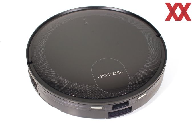

Smarte Haushaltshilfe mit Stärken und Schwächen - Der Proscenic Floobot X1 im Detail
Optisch unterscheidet sich der Proscenic Floobot X1 kaum von der Konkurrenz und anderen Gerätemodellen des Herstellers. So setzt auch das neue Spitzenmodell auf eine runde Bauform, was bei etwaigen Kollisionen mit Wänden, Tischen und Gegenständen ein mögliches Festsetzen verhindern dürfte. Während die gefederten Seiten in mattem Schwarz gehalten sind, kommt die Oberseite in schicker Klavierlack-Optik daher, die obendrein zu den Rändern hin mit weißen, eng aneinander liegenden und aufgedruckten Punkten aufgewertet wurde und dem Staubsaug-Roboter ein edles Auftreten spendieren.
Zudem sind ein Hersteller-Logo aufgedruckt und drei LEDs integriert, die sich teilweise sogar per Touch bedienen lassen. Über sie lässt sich der Floobot X1 starten oder zurück an die Basisstation schicken. Eine aktive WLAN-Verbindung wird ebenfalls signalisiert.
Die eigentliche Steuerung und Konfiguration erfolgt über eine Smartphone-App für Android- und iOS-Geräte. Ein entsprechender Schnellstart-Guide liegt dem System bei, genau wie ein dickes Handbuch. Insgesamt bringt es das neue Proscenic-Flaggschiff auf einen Durchmesser von 33 cm und kommt auf eine Bauhöhe von rund 8 cm, womit er seine Arbeit selbst unter Sofas und Betten verrichten kann.
