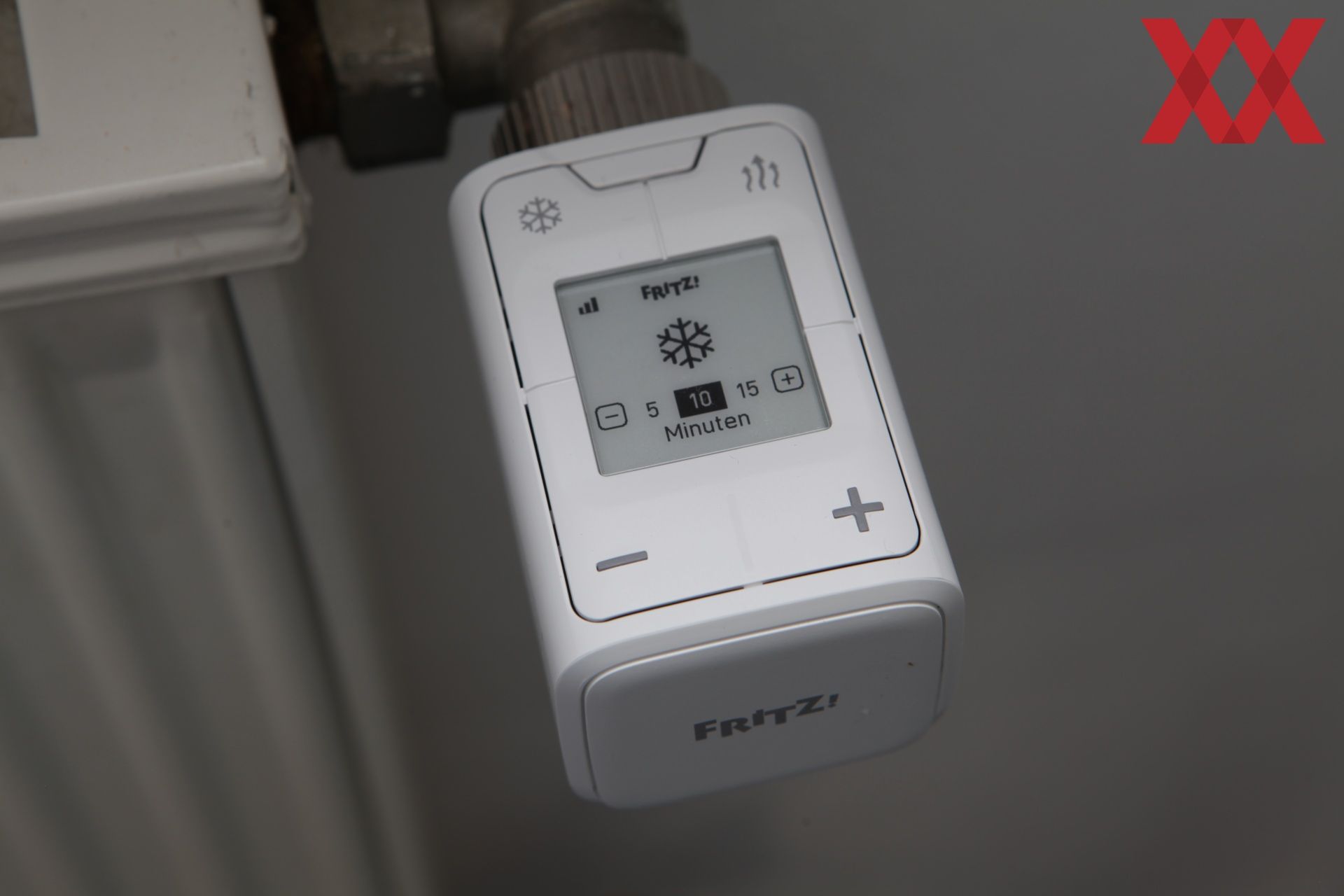

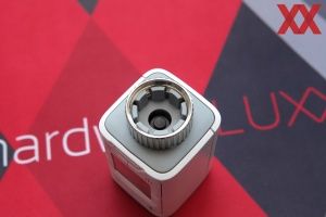

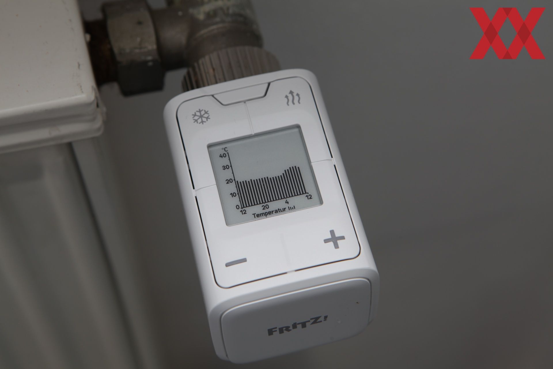

Der FRITZ!DECT 302 misst 93 x 51 x 51 mm und wird auf das Standardventil M30x1,5 geschraubt. Es ist aber auch ein Adapter für das Ventil Danfoss RA im Lieferumfang enthalten, sodass der Nutzer den Heizkörperregler auf alle Heizkörper schrauben kann. Eine Zange ist das einzig notwendige Werkzeug.

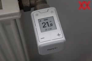

Ein E-Paper-Display hält die wichtigsten Informationen bereit und zeigt als zentrale Komponente natürlich die eingestellte Temperatur an. Daneben noch ersichtlich wird die Signalstärke sowie die eingestellte Absenkzeit, ab der eine andere Temperatur gewählt wird. Über die vier Tasten ist eine schnelle Absenkung der Temperatur und ein Aufheizen möglich. Über die Plus/Minus-Tasten kann die Temperaturn in 0,5-°C-Schritten angepasst werden. Je nachdem wie der Regler auf dem Ventil aufgeschraubt ist, kann das Display in 90-Grad-Schritten gedreht werden.
Gefunkt wird über DECT ULE. Je nach Gebäudestruktur ist eine Reichweite von 40 m möglich. AVM bietet aber auch DECT-Repeater an.

Auf der Stirnseite des weißes Plastikgehäuses befindet sich nur ein FRITZ!-Logo. Auf der anderen Seite befindet sich das Ventil M30x1,5.

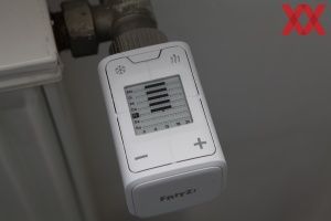

Über das E-Paper-Display können bereits am FRITZ!DECT 302 einige wichtige Informationen abgerufen und Einstellungen gemacht werden. Dazu gehört auch ein Temperaturverlauf der letzten 24 Stunden sowie das Wochen-Zeitprogramm.

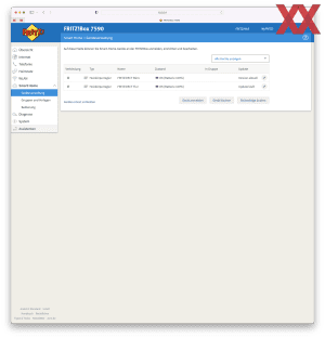

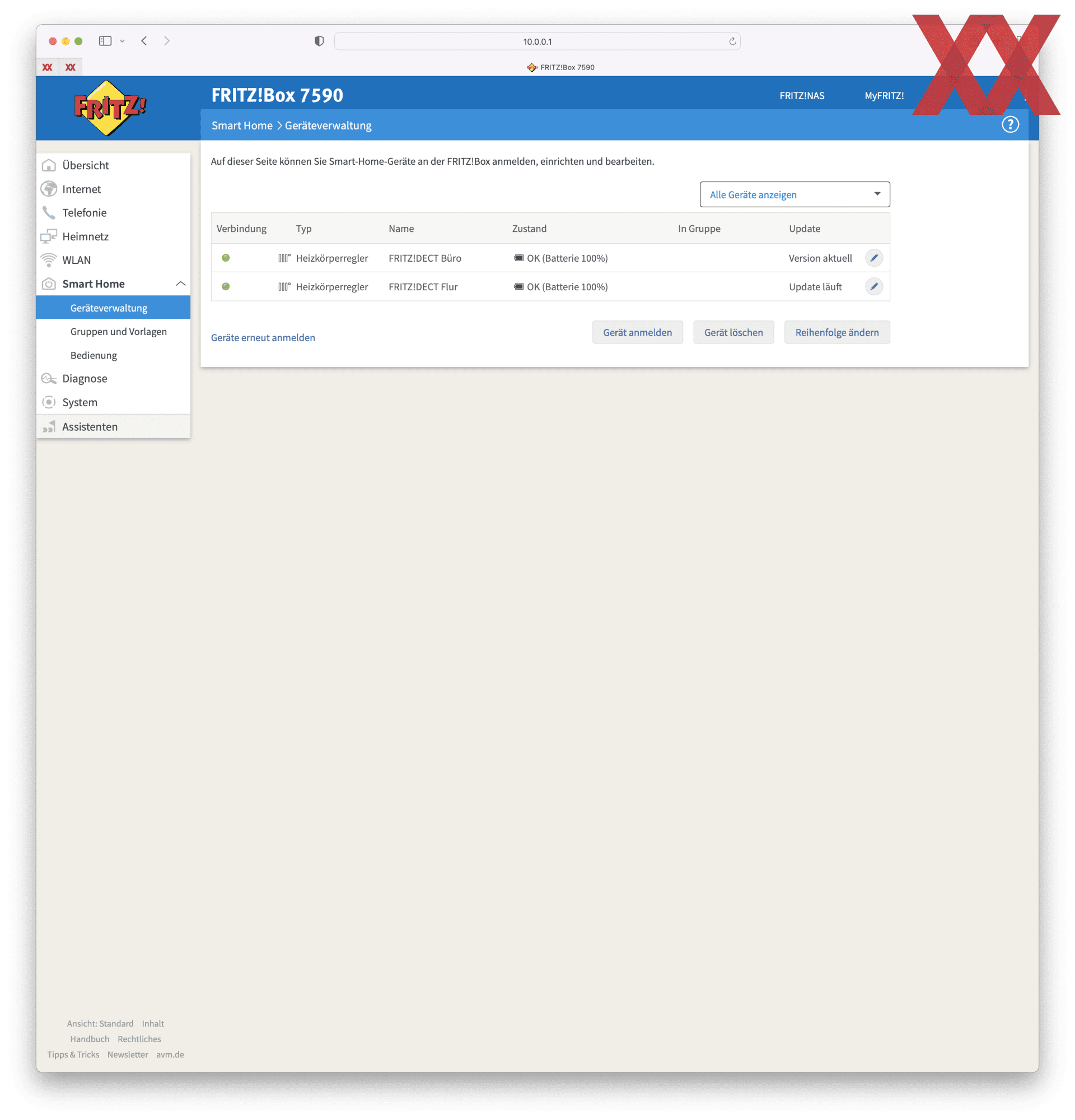

Alleine nur auf das Heizkörperventil aufgeschraubt funktioniert der FRITZ!DECT 302 zwar grundsätzlich, die smarte Komponente kann aber erst in Anspruch genommen werden, wenn der Regler auch in das Smart Home in FRITZ!OS eingebunden wird. Dazu wird der FRITZ!DECT 302 über die Tasten in den Kopplungs-Modus versetzt. Gleiches geschieht an der FRITZ!BOX über das Drücken der DECT-Taste oder in der Software.
AVM FRITZ!DECT 302
AVM FRITZ!DECT 302
AVM FRITZ!DECT 302
AVM FRITZ!DECT 302
AVM FRITZ!DECT 302
AVM FRITZ!DECT 302
AVM FRITZ!DECT 302
AVM FRITZ!DECT 302
AVM FRITZ!DECT 302
AVM FRITZ!DECT 302
AVM FRITZ!DECT 302
AVM FRITZ!DECT 302
AVM FRITZ!DECT 302
AVM FRITZ!DECT 302
AVM FRITZ!DECT 302
AVM FRITZ!DECT 302

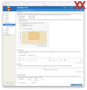

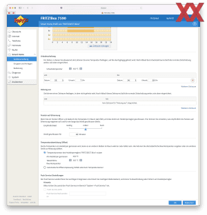

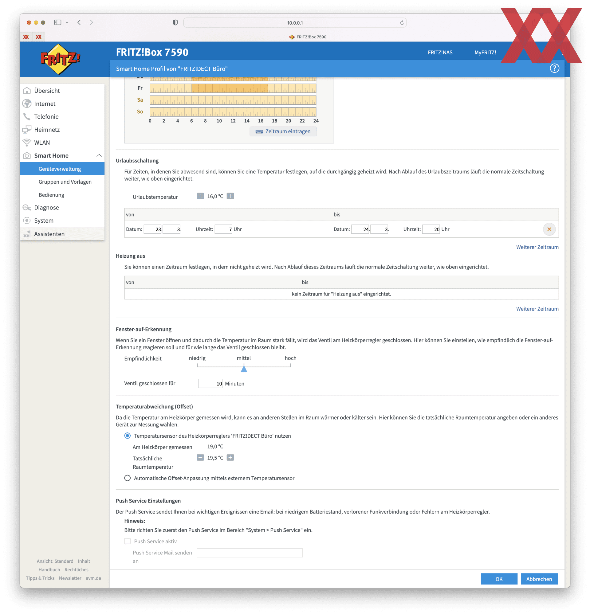

In diesem Beispiel haben wir zwei FRITZ!DECT 302 angebunden. Diese können entsprechend benannt werden. Zudem ist es möglich, mehrere Regler in Gruppen zu organisieren. Über das Profil des jeweiligen Reglers kann der Zugriff per App oder über die Tasten am Regler selbst deaktiviert werden.

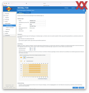

Über die Zeitschaltung wird eine Komfort- und Absenktemperatur eingestellt. Im Diagramm zur Zeitsteuerung werden im jeweiligen Wochentag und in 30-Minuten-Schritten die Zeiträume der Komfort- und Absenktemperatur festgelegt. Dies geschieht ganz einfach über ein Ziehen mit der Maus.

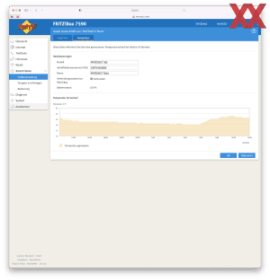

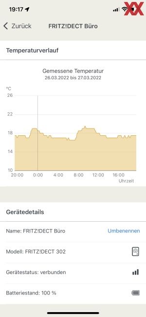

Zudem ist es möglich, einen Urlaubs-Zeitraum einzustellen. Für diese Zeit gilt dann die Absenktemperatur. Für den Zeitraum an dem die Heizung komplett abgeschaltet ist, kann ebenfalls ein Zeitraum eingestellt werden, an dem der FRITZ!DECT 302 dann gar nicht arbeitet. Der Temperatursensor am FRITZ!DECT 302 misst natürlich eine höhere Temperatur, als sie im Raum messbar ist. Diese Abweichung kann hier ebenfalls eingestellt oder ein externer Temperatursensor hinzugefügt werden. Der Temperaturverlauf ist natürlich auch über die App abrufbar.

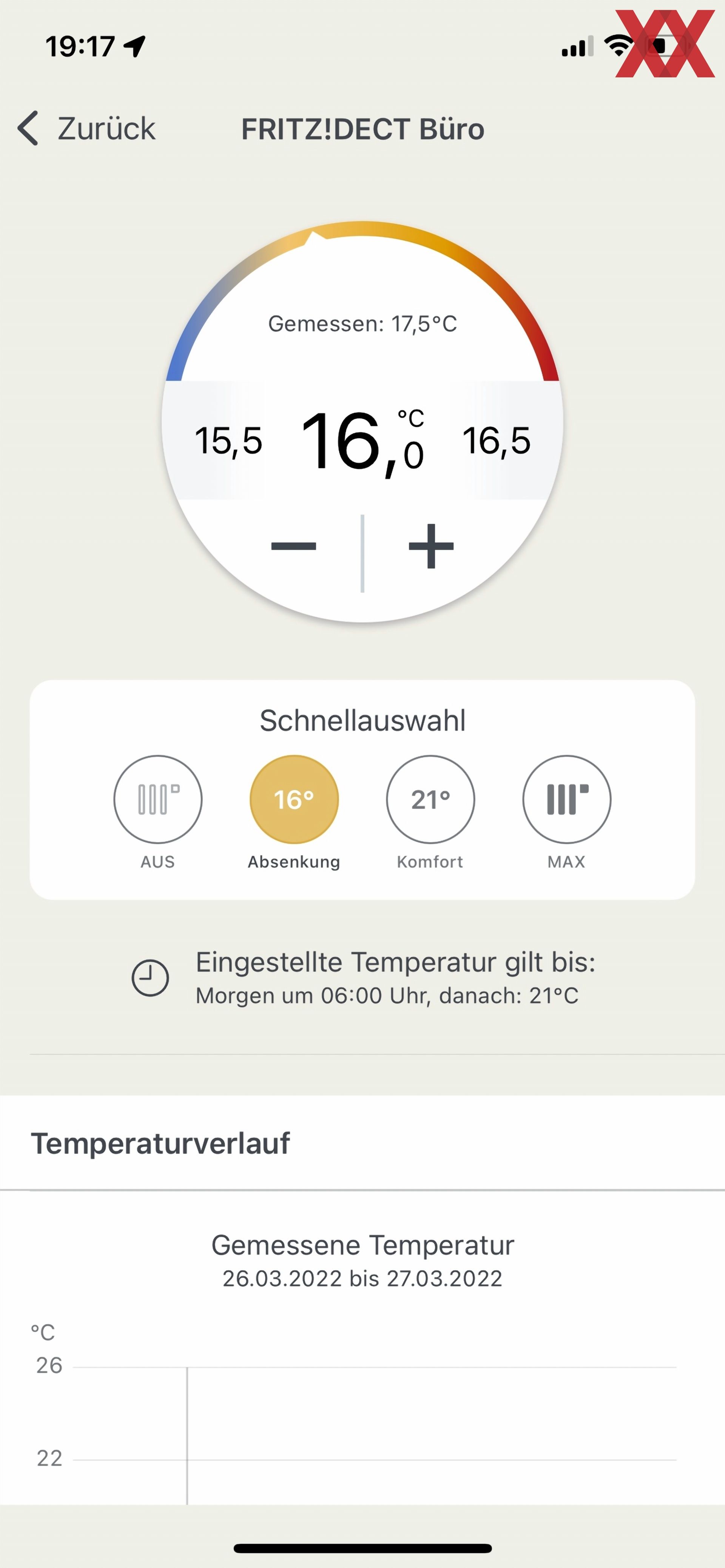

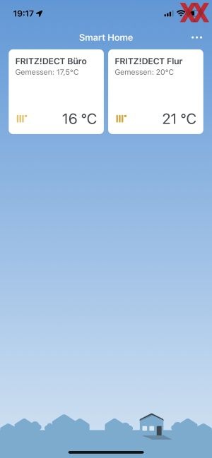

Die Heizkörperregler FRITZ!DECT 302 sind auch über die AVM "Smart Home"-App (iOS / Play Store) steuerbar. Fast alle Einstellungen, die in FRITZ!OS gemacht werden können, sind auch hier möglich.
