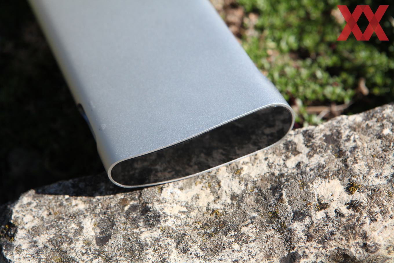

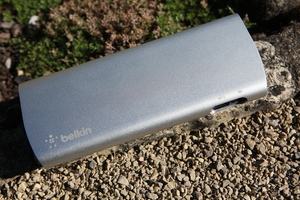

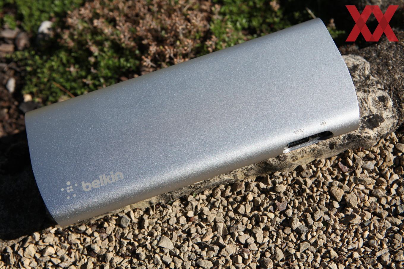

Das Belkin Thunderbolt 3 Express-HD-Dock kommt zunächst einmal in einem für ein externes Dock üblichen Design daher. Länglich aufgestellt kommt auf es auf eine Breite von 205 mm, eine Tiefe von 90 mm und eine Höhe von 30 mm. Das Gewicht spielt sicherlich für eine stationäre Hardware kaum eine Rolle. Für einen sicheren Stand sorgen vier Gummifüße an der Unterseite.

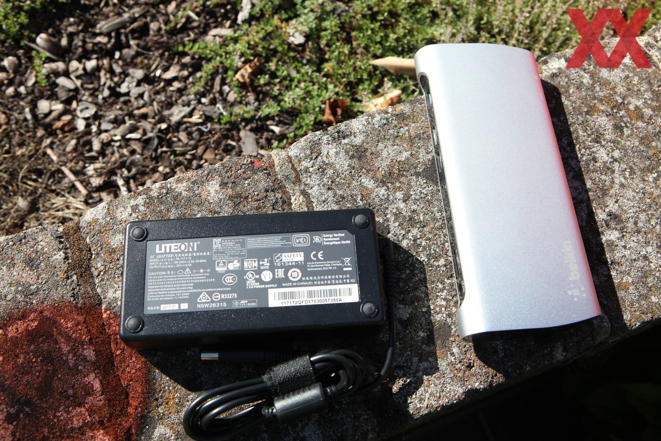

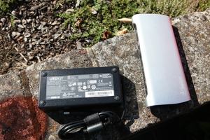

Im Lieferumfang befinden sich neben dem Dock auch noch ein Thunderbolt-3-Kabel mit einer Länge von 1 m sowie das Netzteil mit allen notwendigen Netzsteckern im internationalen Raum.
Das Dock besteht aus einer silbernen Plastikabdeckung, welche sicherlich an Aluminium erinnern soll. An den Seiten setzt Belkin auf schwarzes Plastik mit glänzendem Lack. Trotz der zunächst einmal günstig klingenden Materialwahl – dies ist für solches Zubehör auf dem Schreibtisch üblich und kein echter Anlass zur Kritik. Auf den vier Standfüßen hat das Dock einen sicheren Stand. Ober- und Unterseite sind allerdings auch leicht geschwungen gestaltet.

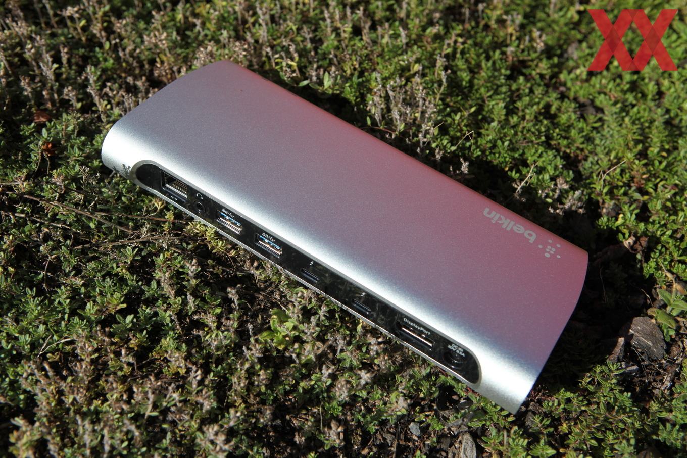

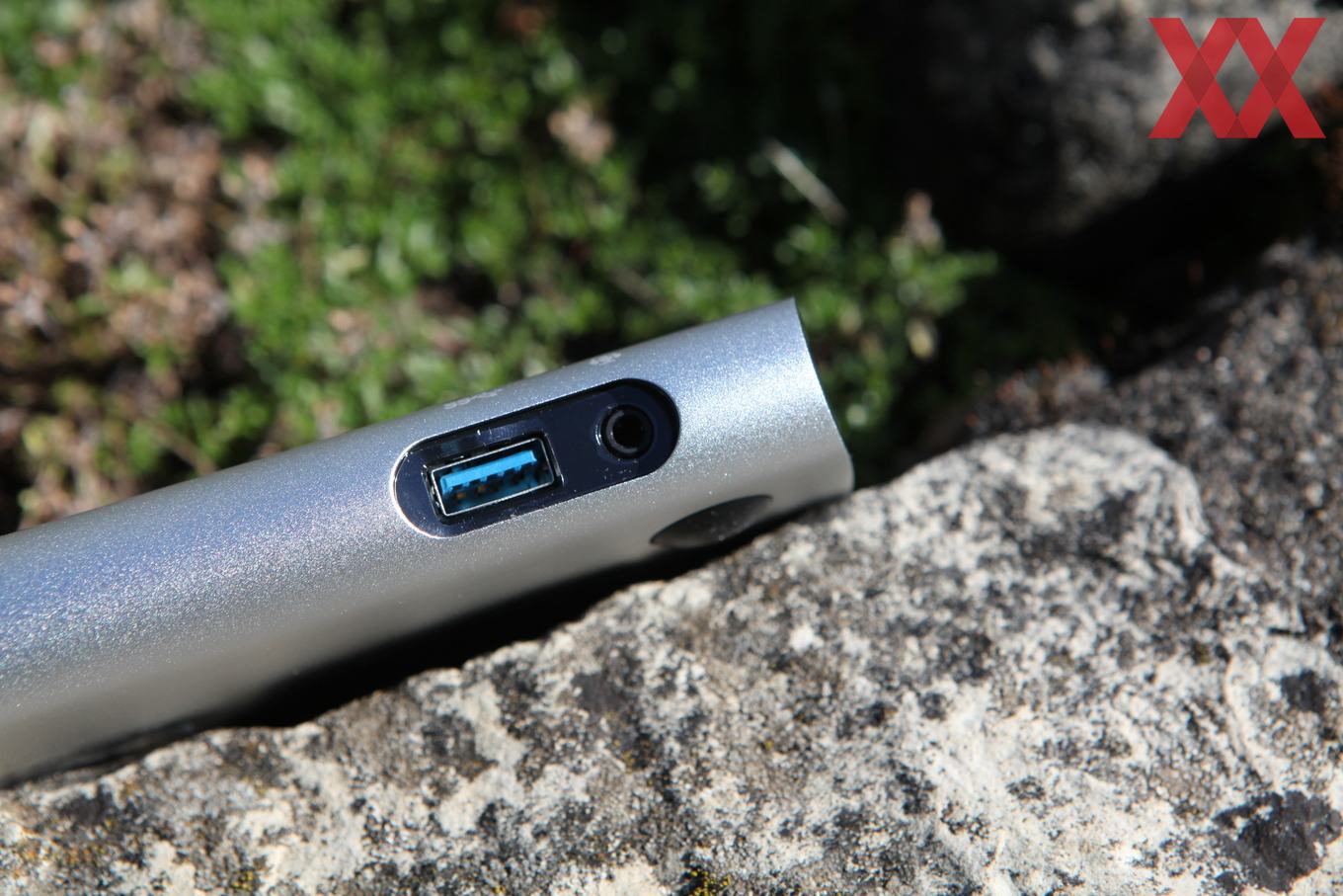

Auch wenn sich die meisten Anschlüsse auf der Rückseite befinden, so bietet das Belkin Thunderbolt 3 Express-HD-Dock dennoch auch einige leicht zugängliche Anschlussmöglichkeiten vorne rechts. Dort zu finden sind jeweils einmal USB 3.0 mit Typ-A und 3,5-mm-Klinke für einen Kopfhörer. Gerade wer einmal schnell einen USB-Stick anschließen will, wird den vorderseitigen USB-Anschluss zu schätzen wissen. Auf der linken Seite der Front befindet sich eine LED, welche die funktionierende Versorgung des Docks anzeigt.

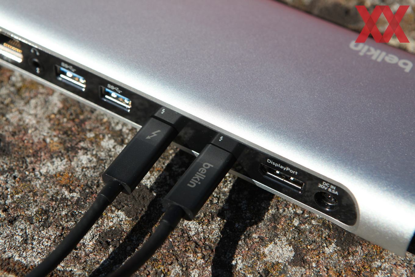

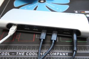

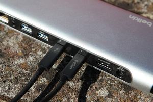

Auf der Rückseite befinden sich mit den beiden Thunderbolt-3-Anschlüssen die beiden wichtigsten Ports. Thunderbolt 3 bietet eine theoretische Bandbreite von 40 GBit/s. Welcher der beiden Anschlüsse nun mit dem Notebook verbunden wird, spielt keine Rolle, der zweite kann für den Aufbau einer Daisy-Chain oder den Betrieb eines Displays verwendet werden. Dazu wäre dann ein USB-Typ-C auf DisplayPort- oder HDMI-Adapter notwendig. Die Auflösung des Monitors kann entsprechend der Bandbreite von DisplayPort 1.2 bis zu UHD bei 60 Hz betragen.
Als weitere Anschlüsse zur Verfügung stehen 1x Gigabit-Ethernet, 2x USB 3.0 Typ-A, 1x 3,5 mm Klinke, 1x DisplayPort 1.2 und der Anschluss für das Netzteil. Der Ethernet-Anschluss bietet eine Bandbreite von 1.000 MBit/s, die beiden USB-Anschlüsse kommen auf 5 GBit/s. Durch die Verwendung von Thunderbolt 3 mit 40 GBit/s sehen wir hier keinerlei Engpässe – auch wenn auf dem DisplayPort 1.2 und Typ-C-Anschluss jeweils ein weiteres UHD-Display betrieben wird.
Versorgt wird das Belkin Thunderbolt 3 Express-HD-Dock über ein externes Netzteil, welches theoretisch 170 W zur Verfügung stellen kann. Über den Thunderbolt-3-Anschluss können bis zu 85 W an das Notebook übertragen werden. Damit lässt sich das Notebook nicht nur betreiben, sondern der verbaute Akku auch laden. Andere Docks stellen beispielsweise nur 35 oder 55 W zur Verfügung, was nicht in jedem Fall ausreicht das Notebook zu versorgen.
